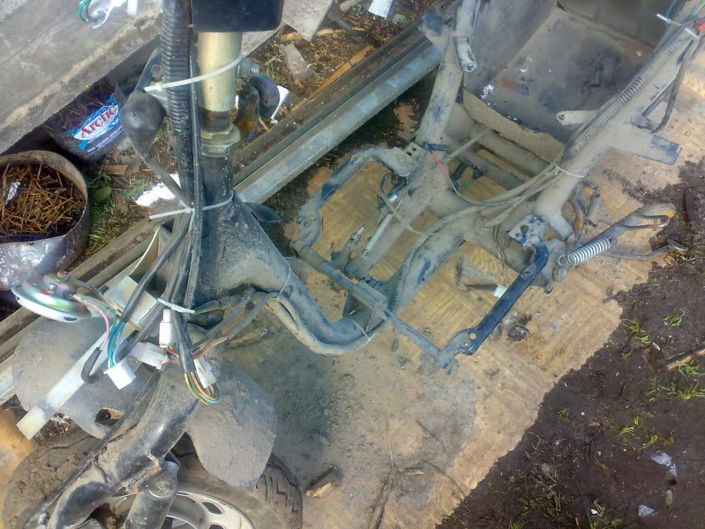

Я контроллер до 100в поднимать собрался)))
Колесико сам прекрасно понимаю что умрет)))
Теперь математика.
Допустим у меня в колесо поступает 500ват.
Напряжение у меня 4*14 = 56.
500/56=8,9285714285714285714285714285714
Итого на выходе у меня меньше 10 ампер.
Я планирую добавить один аккум + 14в = 70в.
70*10=700 то есть я хочу повысить всего на 200ват при этом меня больше интересует не тяга а скорость хотя от тяги я бы тоже не отказался но при форсировании уклона 25% мотор сильно греется.
Транзюки которые стоят в контроллере F1010E (645P)
Количество 9 с одной стороны и 6 с другой.
Там где транзюков 6 есть 3 свободных посадочных места.
Микрухи CP1205S вторая под бумажкой на которой написано W102.
Детали в керамике читаются плохо так как они покрыты каким то лаком.

Да это от DIN-7, дорабатывали такой контроллер, на счёт успешной доработки не отписались, лично я его в резерве оставил, в выходные от инфинеона попробую запустить на 72В, думаю колёсико выдержит, фазные токи буду подавать по нарастающей, запихнул термометр в МК при смене фазных проводов :bv:
din-7 (изменения Infineon 24fet, LiFePo4 28S A123 20AH основная + 24S дополнительная, МК пока родное) + вел Ашан Rigid (жесткий) (Infineon 12fet, LiFePo4 24S A123 20AH МК новое серое 1000W GY) + вел Ашан Full suspension (двухподвесный) (контроллер от din-7, 7 котлет 14S 10AH, МК редукторное 250W)

Неправильная у вас математика. Есть такой прибор
http://www.hobbyking.com/hobbyking/store/__10080__Turnigy_130A_Watt_Meter_and_Power_Analyzer.html или
http://www.hobbyking.com/hobbyking/store/__6380__Watt_Meter_%26_Power_Analyzer_Watts_up_Ver._2.html
Вам было бы полезно его прикупить.
Да ваш мотор в номинале кушает где то 500 - 600 ватт, но почему же тогда на контроллере написано 28? Это не просто запас по току это ваш максимальный ток который при трогании с места ( газ на максимум ) идет в мотор. По мере того как скутер набирает максимальную скорость этот ток падает, вплоть до номинала, при сбросе скорости и повторном нажатии ручки газа процесс повторяется. Дальше у вас на пути горка, если маленькая и вы на скорости влетаете в нее то скорость начинает по немногу падать а ток расти вплоть до максимума, когда горка заканчивается то процесс идет в обратном порядке, когда скутер набирает скорость до максимума. Дальше вы увидели старого друга и решили подвести его до магазина, друг сел и вот вы замечаете что скутер становится более вялый, и помедленней набирает скорость. Мотор тем временем кушает по максимуму, ( у меня к примеру когда разгонюсь вдвоем ток падает с 34 -35 ампер до 30 не меньше ) Вот такая вот математика. Все это, то что я вам написал вот такой приборчик и покажет, а самое интересное что после поездки вы будете видеть сколько ампер часов вы потратили на вашу дорогу.
  Исходя из вышенаписаного вы теперь понимаете почему все не так просто. Важно не только поднимать напряжение а и ток, за ток отвечают шунты в контроллере, провода которые идут к батарее, к мотору к контроллеру и так далее, где то в этом всем может быть слабое место, из за которого динамика будет страдать. А скорость , дальность и динамика достигается не на свинцовой батарее, особенно динамика, учитывая что разница в весе от 10 до 20 кг если свинцовую батарею поменять на литиевую.
  В начале я вам дам несколько простых советов. Чтобы приподнять скорость на несколько километров в час стоит сперва поменять заднюю покрышку. У меня родная стояла 3.0 - 10 я поставил 3.5 - 10 скорость возросла на 4 - 5 км в час, но немного упала динамика. Чтобы компенсировать падение динамики я залудил шунты на 30% тем самым увеличил ток который идет на мотор колесо и спалил полевики в контроллере. Следующим этапом я поменял полевики на те что были больше по току и быстрее по срабатыванию чем родные, ( [b-b]для того чтобы это сделать управляющие полевиками микросхеммы должны справлятся с таким изменением[/b-b] ) и еще немного приподнял динамику моего скутера. Теперь узким местом стали провода от батареи к контроллеру и батарея которая просаживается при повороте ручки газа до максимума.
Мое мнение что сперва вам стоит сделать простые шаги в модернизации скутера а потом уже переходить на более сложные.
Если нужна помощь по техническим вопросам пишите
xaoyag
Теперь немного про транзисторы. Есть такое понятие как пары. Я пока эти 1407 подбирал спалил 10 шт, потом плюнул и поставил 6 шт  на 75 вольт и 209 ампер. В низу фото как все это выглядит с такими транзисторами. Откатался уже 3 года. проблем никаких. И в горку друга катал друг 85 + я 80 и ничего не сгорело. И мотор тише стал работать. 1407 неплохие но, они должны быть все из одной партии, а это сложнее чем подобрать 6 таких как у меня,

IRFP2907 вот даташит
http://www.irf.com/product-info/datasheets/data/irfp2907.pdf
   Если вы присмотритесь на верхнее фото платы с транзисторами то вы заметите что там на плате слева от процессора стоят 4 микросхеммы, три из них драивера управления полевиками. Это старая схема контроллера и она позволяет поставить такие полевики. В новых схемках эти драивера заменили дискретными элементами, смд транзисторами ( по тому что так дешевле ) но не качественнее по этому те транзисторы вам могут не подоидти, грубо говоря меняете на свой страх и риск, если что то неправильно сделаете потеряете контроллер. Уверенно я могу сказать только за такую модель как у меня. Так что у вас лотерея 50 на 50, если заработает и спустя год ничего не сгорит, считайте вам крупно повезло.
  Я свои буду менять только на такие
www.irf.com/product-info/datasheets/data/irfp4468pbf.pdf
antonyeasy
IRFP2907PBF,Nкан 75В 177А ТО247AC вроде вы говорили что они на 209А продавцы думают иначе.
Вообщем не суть. Конец контроллера не сгорит это точно главное чтоб управление контроллером не сдохло.

И так отпишусь про опробовании электрики din-7  с родным МК (фазные провода заменил, с контроллером новым совпали цвет в цвет), АКБ 72В (свинец), контроллер LYEN Controller 12fet (ограничение ток батарейный 20А, фазный 50А).
На скорость и нагрев не производил испытания.
Проверил тягу с пассажиром, тянет хорошо, в горки (говорили почти как американские) 25 градусов (не меньше) преодолевал даже на минимальной скорости (без разгона).
В конце 40мин поездки контроллер нагрелся руку держать долго не возможно (но быстро остыл), а вот МК немного горячее, но остывало долго.
Вывод: На это колёсико подавать больше 1,5 кВт рискованно.
