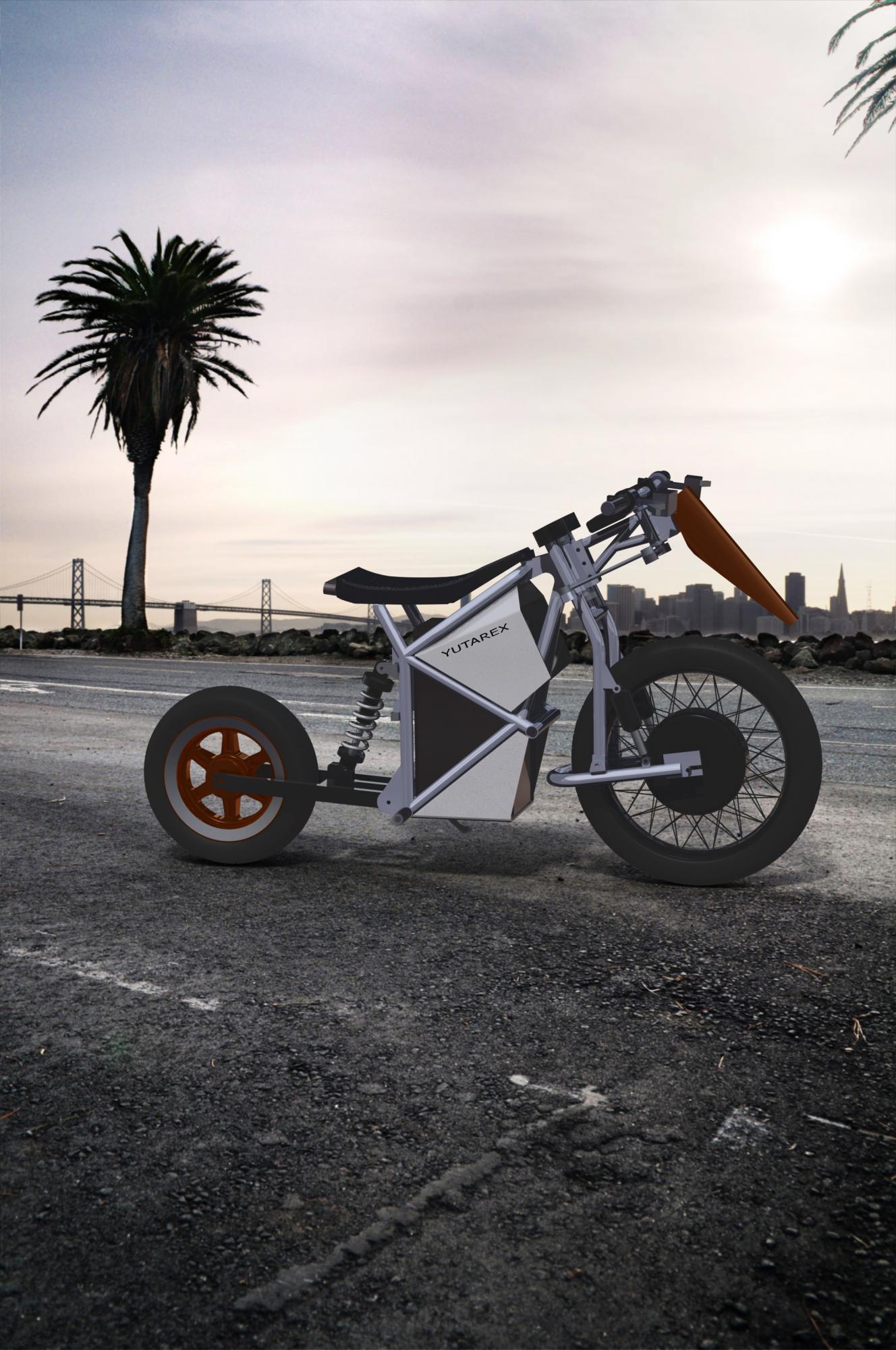

yutarex
Цитата: Jones от 01 Нояб. 2021 в 16:52
Этого?
Почти. Эта модель немного отличается от предыдущей:
