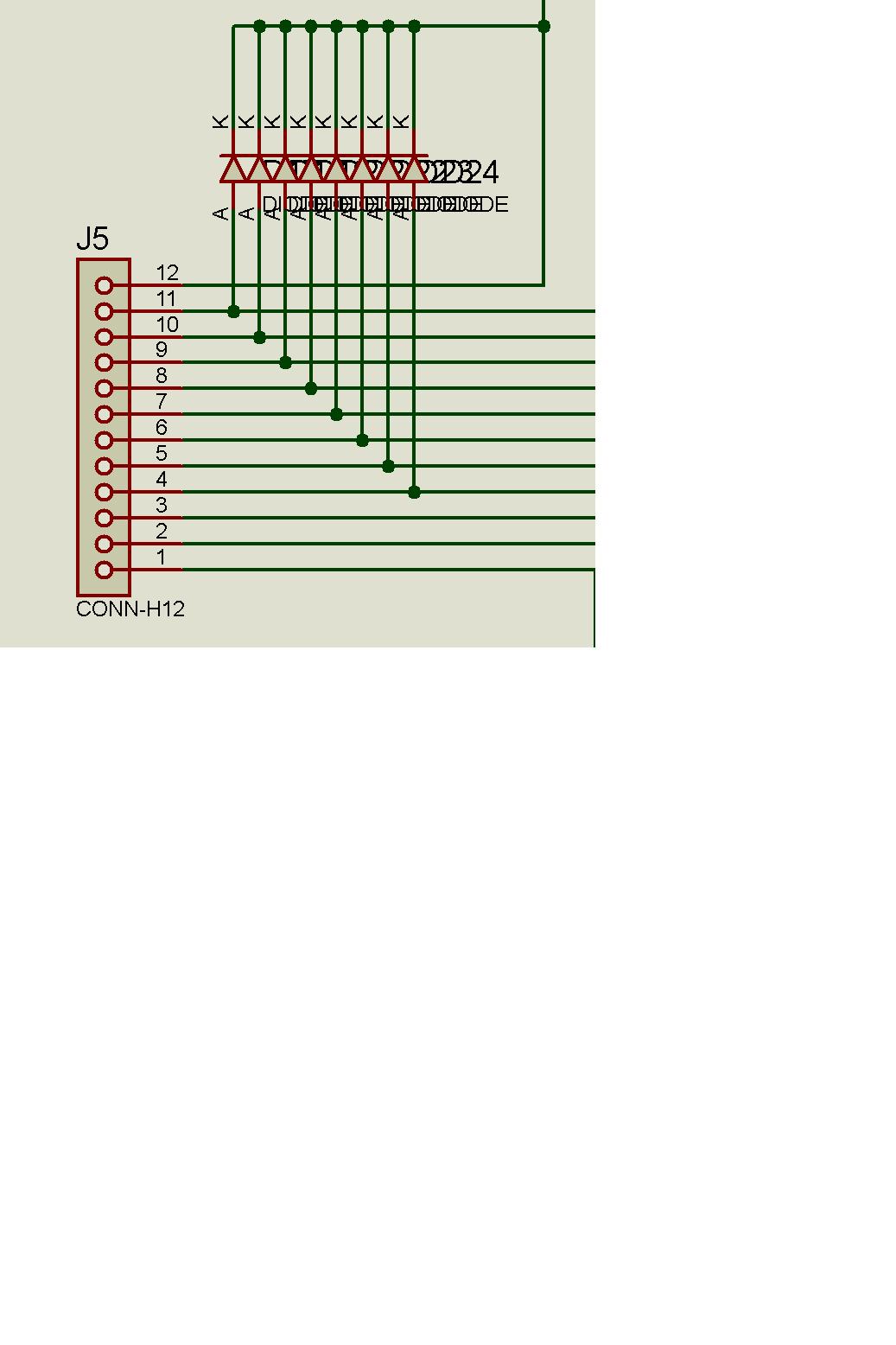

Добрый день!
Спасибо за интересный проект!
Решил попытаться(в силу своих весьма скромных навыков) собрать Вашу версию 1.7 Smart BMS. Их компонентов осталось достать подходящие стабилитроны. В протеусе указан номинал 1N4740A, но к сожалению я не смог найти их в smd  исполнении. Подскажите какие аналоги можно взять, 10в любые smd подойдут?
acyd
да можно,
когда будешь собирать смотри алгоритм https://electrotransport.ru/index.php?topic=21261.msg598308#msg598308
проверить балансиры нужно до впайки BQ.
и удели внимание керамическим конденсаторам по питанию, те что на входе лучше 50в 10мФ, т.к там при 10 ячейках до 42в , остальные можно 25в 10мф.
И еще резисторы обвязки оптопар возможно потребуется скорректировать для работы связи.

Спасибо, алгоритм принял на вооружение =)
Еще есть вопрос по диодам:
Какую роль играют, и какой номинал лучше взять?
