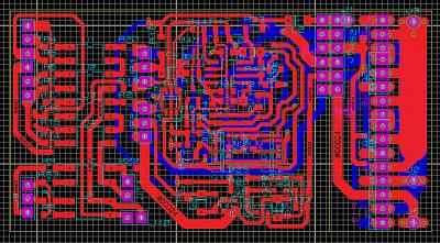

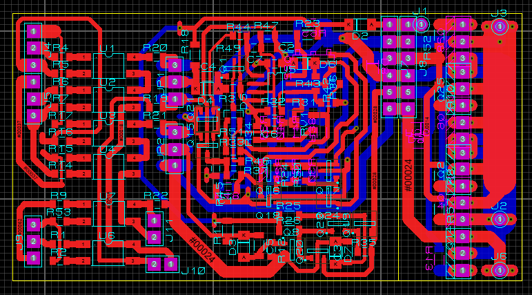

Цитата: clawham от 11 Апр. 2015 в 17:04
Обновление!
В папке релиз появилась платка SmartBMS на 10 ячеек с уже встроенным заодно умощнителем баланса! Платка получилась такой же как и раньше по ширине и по длине всего на 28 мм длиннее! При этом на ней есть защитные стабилитроны - теперь переполюсовка должна выжечь только резисторы. Там же лежат и двойная платка под 20S
платка код 20S один-в-один повторяет размер нового силового размыкателя! тоесть можно собрать пирамидкой.
Ток балансировки прежний но не будет возможность использовать полевики в качестве силового ключа в балансировщике - не влезли некоторые резисторы. Ну и пришлось перейти на 0805. 1 килоом и 100 ом. А транзисторы теже самые. любые pnp на любой ток и NPN в sot23 на пол ампера. Резисторы на лицевой стороне - нагрузочные в 1206 по 2.5 ома. можно по 5 но с другой стороны прийдётся напаять ещё по два. вообще с другой стороны сделаны заготовки под светодиод 0805 и резистор к нему 1 килоом. но можно и не использовать - на усмотрение.

А я уже вытравил и распаял половину, когда это заметил, но ничего, изменения небольшие, в сторону упрощения монтажа, только смотрите номиналы нагрузочных резисторов  не 2.2K, а - в сумме 6 Ом на канал, т.е можно все 6-ти омники запаять, а можно с одной стороны светодиоды с 1К резисторами для индикации а с другой 3-х омники.
кварц не надо запаивать, катушку можно заменить на резистор 10 Ом, а также обвязка выхода на шунт нужна только на 1-й плате и то не обязательно, раньше только резисторы были, и то на силовом.
батарея диодов в последней версии -это или 8 диодов  - или один проводок на питание.

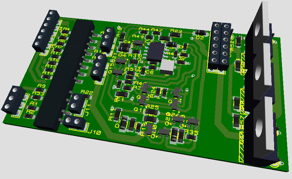

да изменения не критичны и не особо важны с точки зрения изготовления. вообще схема давно устаканена :) в 1.7 я соединил умощнитель баланса и бкюшку.
Дальше я уже третий раз делаю изменения но не вижу заводить новую версию - изменения исключительно оптимизационного характера. То чего на новых схемах нету можно и не паять на старых схемах.
Ну ещё добавил диодов с 5-6-7-8-9 ячейки на питание - так можно не вести отдельного провода для питания платы. работает. и в даташите так разрешено делать.
Поубирал резисторов на CNF ноги бкюшки. оказалось они не нужны в принципе. Убрал же управление ногой EEPROM - всеравно все что надо - пишется в RAM регистры и нет надобности чтоб она запоминала некоторые из них.
Ещё добавил два резистора Линия- - на землю и линия + на +3,3 вольта.
Сделано для тех кто делает минимальный дизайн из пары платок и не будет использовать блютуз.
Тогда линию можно запитать от второй платки распаяв эти два резистора по 100-300 ом.
Важное замечание - если вы запаяли эти резисторы на одной плате то больше блютузадаптер подключать к линии нельзя ибо она получается гальванически связана с серединой батареи. а блютузка связана с минусом батареи. будет волшебный дым из резисторов и скорее всего отгорит нога TX в блютузке.
Ещё дорисовывал стабилитроны по входам бкюшки. теперь не должно гореть при переполюсовке разьёма.

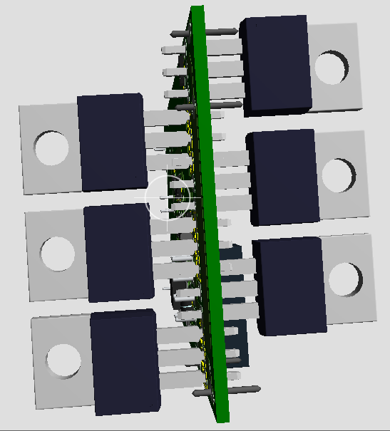

Ну и силовой размыкатель модифицировал. теперь полевики на две стороны выходят в шахматном порядке. влезло 8 штук в 65мм ширину.

Нарисовал платку маленького силового размыкателя - размер всего 77х40 мм. Три входа для смартплат, 1-2 транзистора на заряд и 5 полевиков на разряд. Шунт не на плате. Естественно плавный старт на компараторе. Возможность зашунтировать перемычкой вход 3 платы.
