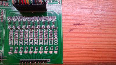

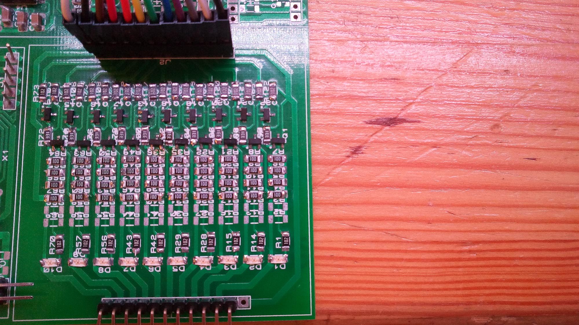

Не пойму где могло закорртить, но когда начинаю подключать банки по очереди, сначала
6банок - д6 начинает светится,
7 банок - затем д7,
8 банок - затем д8 и д5,
9 банок - Д9, д5, д6
10 банок - д10, д5,д6,д7
На шлейф на фото не обращайтесь внимания
При этом с другого конца плата не подключена

первым надо подключить крайние точки а потом все остальные.
земля  и питание сначала а потом остальные банки...хотя по идее...я подключал как угодно. скорее всего неправильная схема...какая печатка бралась за основу? Я уже вижу что это не правильная немнго схема...так тоже работает но с некоторыми оговорками :)
Telegram @clawham
acyd
печатка 100% рабочая, у меня на них же собран комплект, полностью идентична Лут версии.

Проверить напряжения которые к смартплате пойдут, что бы бкушку не угробить, плюс тут два ряда рассеивающих резисторов не допаял. такой же усилитель с такой де схемой, только со всеми запланиррванными резюками. Пробовал транзы перепаивать крайние и в середине, но как то без изменений, перепаивал парами 807 и 817.
