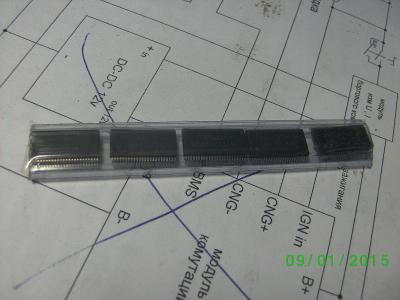

в такой заводской упаковке мне приехали BQ от этого продавца http://www.aliexpress.com/item/Free-shipping-ic-Bq77pl900-electron-component/1161041912.html
микросхемы новые, все выводы ровненькие :wow:
крошка, kelly kls7230, LiPo 80B (22s) 37Aч (монстры)
clawham
Видимо это      BQ77PL900DL - они идут в тубе.
обычно техасцы присылали мне из бобины.
BQ77PL900DLR - вот такие приходили
но один раз прислали безсвинцовое BQ77PL900DLRG4
Поражает цена. на сайте техасцев одна стоит 6.64 :) а у вас вдвое дешевле :)
Даже если брать тысячу - всеравно 3.55 :)
Если попытаться купить у техасцев то 10 штук получатся вот так
