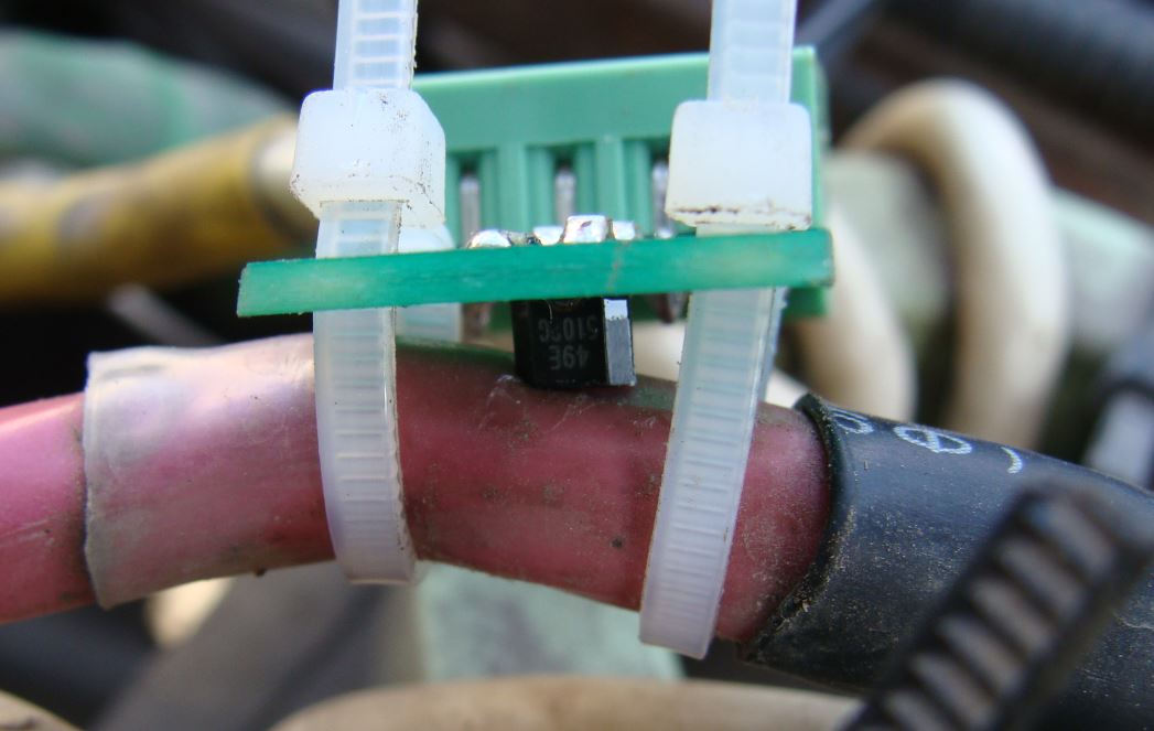

Сегодня испытал "жесткий" вариант датчика тока :)
Результат меня приятно удивил. Выводы делать еще рано, но....
Конечно для велосипеда он не очень подходит, но для машины - вполне.
