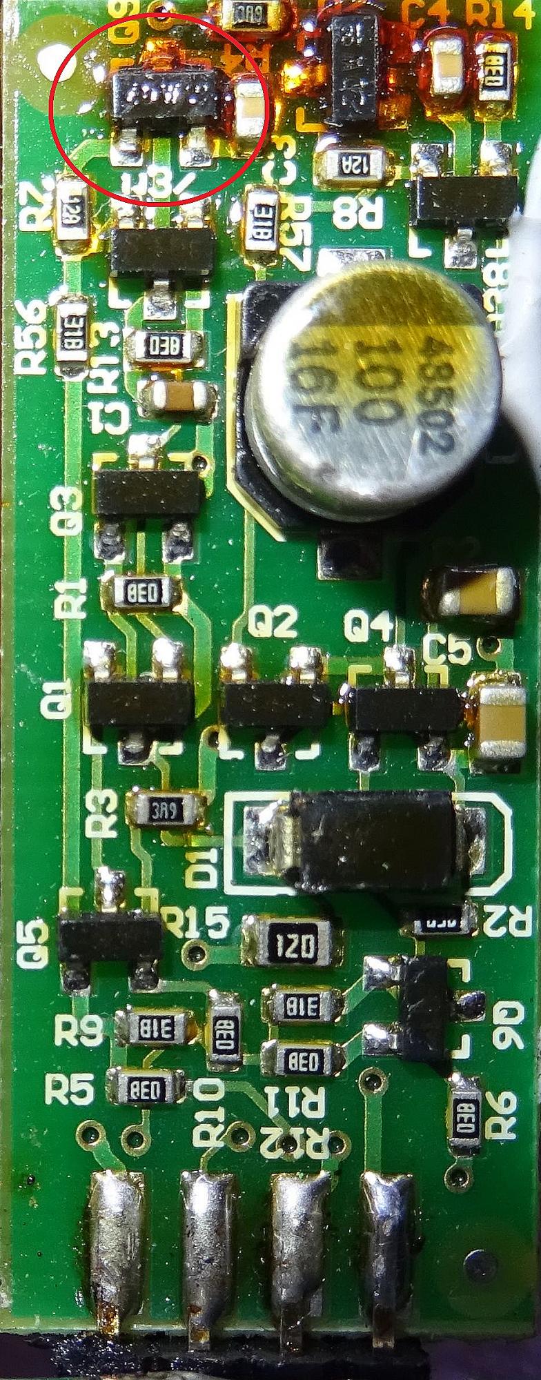

Помогите опознать smd транзистор в драйвере
, на нём написано ZDW

[user]zaz007zaz[/user], скорее всего у вас загнулся не только один этот транзистор, к тому же это не обязательно именно  PBSS5350T ... есть еще варианты,например MMBT4125...
Вот ,например, те чипы которые загнулись на моём минике (обведено красным)
http://fotkidepo.ru/photo/695853/49374WlagCZQcGB/3SmcP8Gc8P/1091142.jpg

Нашёл в местном магазине вот такие MMBT2907ALT1G (PNP U=60В, I=0,6A, Р=0,225Вт, hfe=100...300, f>200МГц), обязательно проверю весь драйвер.А компания держит в секрете наименование элементов что-бы драть непомерные суммы за ремонт?

Почитайте мою тему https://electrotransport.ru/index.php?topic=23490.0
Я там тоже ремонтировал драйвер от адаптто

[user]suso[/user], насколько я понимаю, ваш ремонт в этой теме закончился на предложении
Цитировать....pbss5350t
Рязик на 12 ом.
Спасибо большое. Жаль в нашем мухоcpaнске в магазинах вообще нет транзисторов начинающихся на букву p, а уж тем более pbss......Может чего из отечественного типа кт814 сунуть туда?....
...Нет. Это специальный транзик. Силовой. Чтобы феты хлопали затворами быстро. Отечественных аналогов нет к сожалению
... собственно я предлагаю коллеге вместо глобальных поисков чип-транзисторов (которые скорее всего можно купить только партией из пары тысяч штук)  исправную платку драйвера (а к ней бесплатно два оригинальных родных фета "в довесок")

Спасибо за предложение но я хочу самостоятельно починить и с минимальными затратами. Какова цена драйвера ? Вот нашёл транзисторы http://www.ebay.com/itm/10PCS-PBSS5350T-Encapsulation-SOT23-/381094960986?hash=item58bb079f5a
Цитировать
Что-вы, контроллер успешно восстановлен, транзисторы pbss приобретены на ебэй с запасом, силовые ключи в "Вольтмастере". Там-же купил разных фирменных драйверов от известной фирмы IR верхнего и нижнего Mosfet на случай повторного выхода адаптовского драйвера.

неволшебник
[user]suso[/user],не скажу что всё понял из вашего предложения -
Цитировать...разных фирменных драйверов от известной фирмы IR верхнего и нижнего Mosfet на случай повторного выхода адаптовского драйвера....
, но мысль вроде ясна -ремонт таки прошёл удачно.
