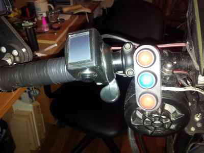

Grawer
[user]acyd[/user],
Я когда курок тормоза делал, то просто геркон вклеил внутри корпуса курка. Прям над холлом. Работает на размыкание, когда отходит магнит. Удобство в том, что можно настроить удобное положение срабатывания. Тоесть задать холостой ход. Я сделал около 3 мм.
Он оказался слабоват, что бы им коммутировать питание на входе драйвера стопа, контакт залипал. Тогда мы нашли слаботочный выключатель в схеме самого драйвера. Работает отлично.
Если стоп без драйвера(там на входе ток подскакивает когда конденсатор заряжается) и небольшой мощности, то герконом можно коммутировать и силовую. Проверял на габаритах, 2.16Вт, ток задается резисторами, сделаны из третьего стопа автомобильного. Их геркон отлично включал и выключал, без залипаний.
Курок оказался очень удобным. Холлы установленые на ручки гидравлики недавали тормозить без участия колодок и ход был слишком маленький, а с курком красота. На ручках вообще никаких датчиков оставлять не стал. Сейчас привыкаю в первую очередь тормозить курком.
Сам корпус курка взял свой старый, был с индикацией напряжения и кнопкой слаботочки. Кнопку заменил на без фиксации и повесил на нее гудок. Вместо индикации когда-то стоял переключатель режимов для клона инфениона, убрал его и временно заглушил отверстие, как найду подходящий джойстик, продублирую кнопки управления контроллера.
