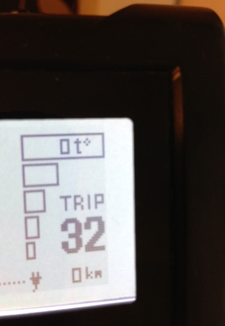

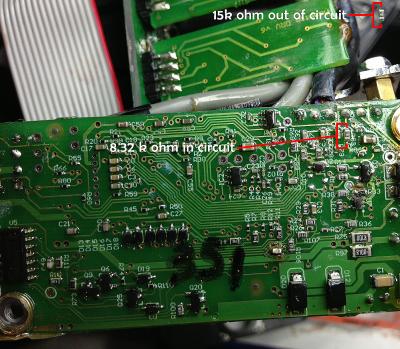

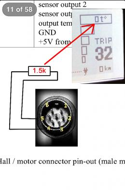

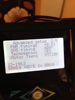

#128
Привет, у меня возникли проблемы с моим контроллером, температура отображения, но теперь это не так. Я попытался KTY83, KTY84 и 10k термисторы, но ни один из них не работает, даже когда температура двигателя> 60 градусов C дисплее появится 0 градусов C.
Я протестировал сопротивление внутри контроллера и он читает 8,32 кОм в цепи и 15k Ом ИЗ ЦЕПИ
Я попытался установить три различных датчиков, и ни один из них не работает
Я попробовал 1.5k Ом резистор между входом датчика температуры и заземления и дисплей еще читает 0 градусов
На прошивки температуры v1-RC8e = 0
На прошивки температуры v1-RC9d = 0
Hi, I am having a problem with my controller, the temperature was displaying, but now is not. I have tried kty83 , kty84 and 10k thermistors, but none of them work, even when the temperature of the motor is > 60 degrees C display reads 0 degrees C .
I have tested the resistor inside the controller and it reads 8.32 k ohm IN CIRCUIT and 15k ohm OUT OF CIRCUIT
I have tried installing three different sensors, and none of them work
I have tried a 1.5k ohm resistor between temperature sensor input and gnd and display still reads 0 degrees
On firmware v1-RC8e temperature = 0
On firmware v1-RC9d temperature = 0
