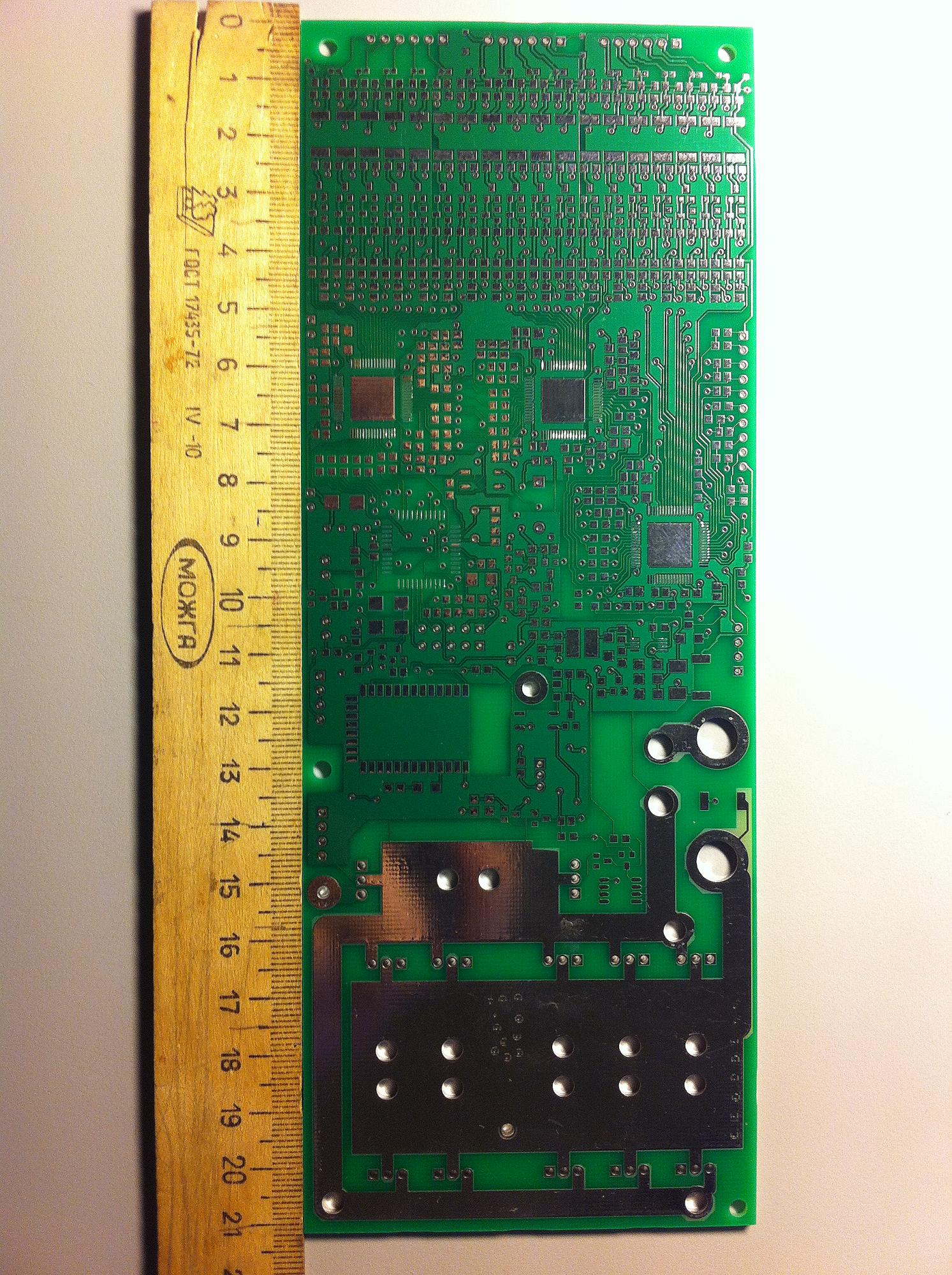

Вот в собранном виде (кроме силовых ключей) на 18S:

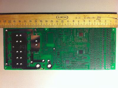

Думаю, что вас интересует вариант с силовой частью. Вот плата для такой BMS (еще не собирал):
У этой BMS размер получается 212х80х25. Это если 18s. Если на большее число ячеек, то сверху ставиться плата расширения. Соответственно высота будет больше.
Характеристики коротко:
- Постоянный ток до 100А.
-Ток заряда до 20А.
- Напряжение до 100В (можно и больше, но тогда другие ключи нужно ставить.)
- Число ячеек до 36s. Общее напряжение не должно превышать предельного напряжения силовой части.
- Типовая точность измерения +- 2мВ. От температуры не плывет.
- BlueTooth
- Силовой выключатель с функцией плавного заряда питающих конденсаторов нагрузки.
- До 4 NTC термодатчиков.
- Термодатчик контроля мосфетов.
- Светодиодная индикация балансировки.
- Программирование всех порогов.
- Порт для соединения с контроллером RoboWell X1
