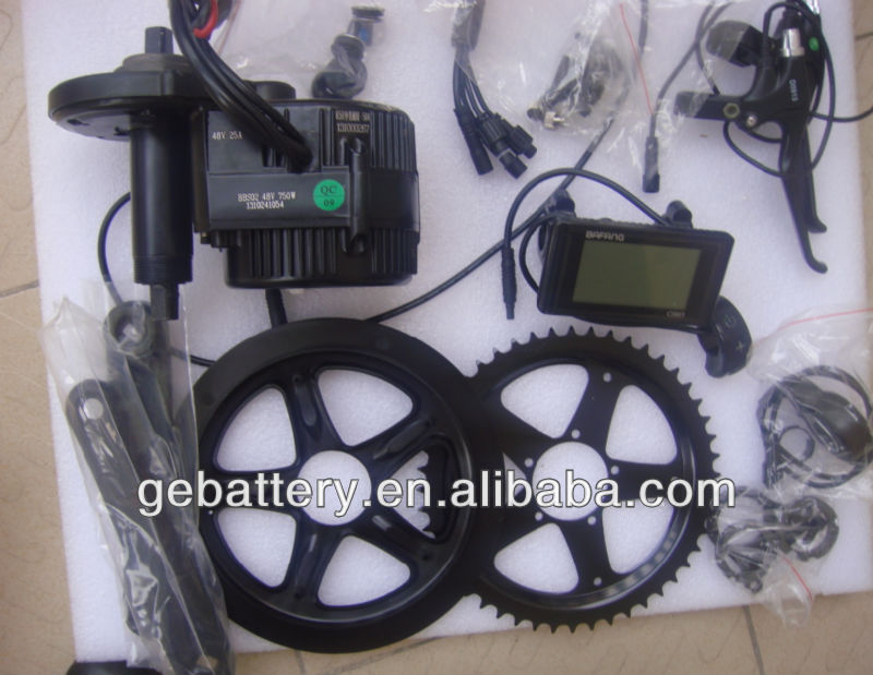

Владельцы, озвучьте максимальный ток контроллера и станет все более/менее ясно.
Добавлено: сам нашел, согласно данной картинки у встроенного контроллера максимальный ток 25А
И если предположить это за истину, то
максимальное потребление в районе 1.3кВт на 48в. При КПД пусть 80% (хотя думаю там меньше) механическая мощность 1300*0,8=~1кВт или около 50 км/ч.
При 36в мы имеем около 780вт механической мощности или 45 км/ч.
Все, что выше этих цифр - от лукавого :)
Появились некоторые корректировки, согласно информации от Селмана (он же Сальтман, он же Целлман, он же Пауль, он же Георгий Иванович), максимальный ток у набора 750вт - 29А.
В связи с этим цифры меняются так: 48в 1500вт*0,8=1200вт или ~53км/ч, 36в 1130*0,8= ~900вт, или 48 км/ч.
