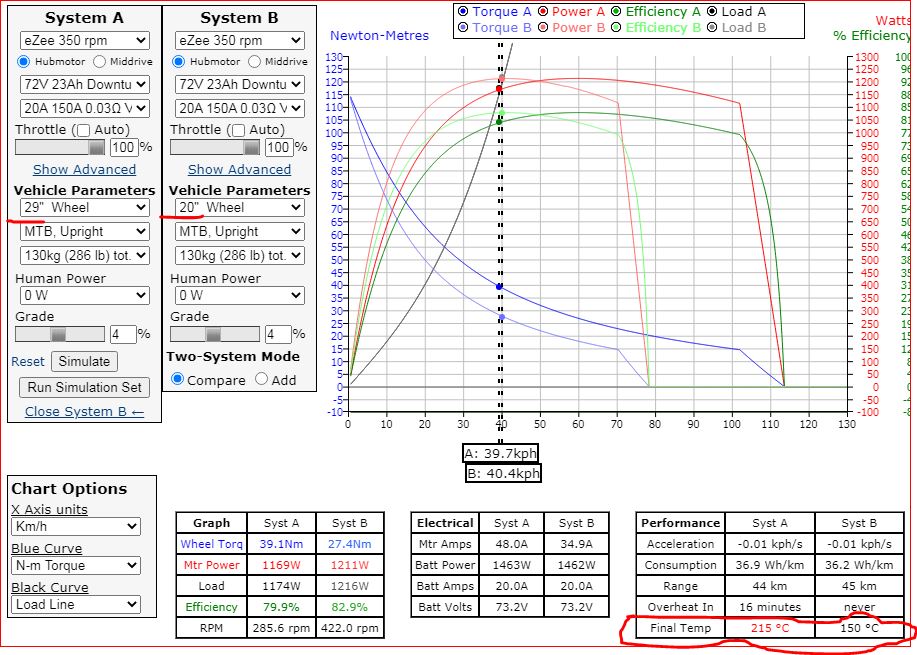

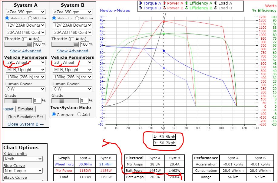

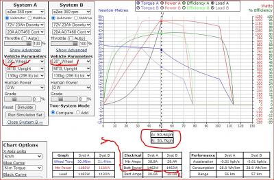

#60
Цитата: rgusev от 27 Июль 2021 в 21:36Потребление будет разным при одинаково скорости, но разных диаметрах шин. Именно потому что количество обротов в минуту будет разное. Т.е. ротор в одном случае крутить надо со скоростью 100 оборотов в минуту, а в  другом почти в 4 раза быстрее. И это при равной нагрузке на ротор.
Вот тут ваша элементарная ошибка.
Мощность это момент умноженный на обороты, уменьшили диаметр : и момент уменьшился ровно на столько же на сколько увеличились обороты, мощность осталась прежней (как и тяга колеса, потому что тяга это момент делённый на радиус ).  Для одной и той же скорости транспортного средства ничего не меняется, потребление одинаковое.  Это элементарная физика, настоятельно советую подтянуть.
Доказательство для тех кто не умеет считать по школьным формулам:
https://ebikes.ca/tools/simulator.html?batt=B7223_AC&batt_b=B7223_AC&bopen=true&motor=MEZEE350&grade_b=0&grade=0&cont=C20&cont_b=C20&hp=0&hp_b=0&motor_b=MEZEE350&throt_b=100&throt=100&wheel=29i&wheel_b=20i&mass=130&mass_b=130
Колеса 20 и 29 дюймов, при одинаковой вливаемой мощности дают одинаковую скорость.

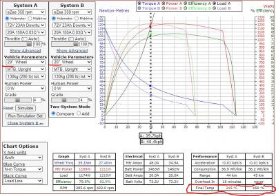

Для читающих скажу одно, в малом диаметре МК при хорошей нагрузке (в гору например, или разгон) выдает бОльший КПД ибо дает бОльшую тягу при том же моменте,  т.е. даст фору байкам с тем же мотором в больших колесах. И даже хреновая дорога не может перебить этого преимущества. Вот так оно в реале.
Вот пример, при всего лишь 4% продъеме, равном потреблении, и почти равных скоростях, мк в 29 ободе перегреется уже к 16 минуте, а в 20 не перегреется вообще.
