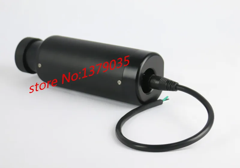

Спасибо огромное за совет, напрямую оказалось дешевле всего 278$ +13%(PayPal) с доставкой. Брал только задний кит на 36V 32дырки без аккума (ко мне едет другой за 252$ 36V 10.2A тоже в виде бутылки, только 75мм в диаметре (3мм шире) и на 2 см длинее кейде, но он на винтах и можно разобрать при желании),  только жаль провод питания сдесь снизу - будет петля лишняя снизу вверх (хотя я попробую перевернуть)

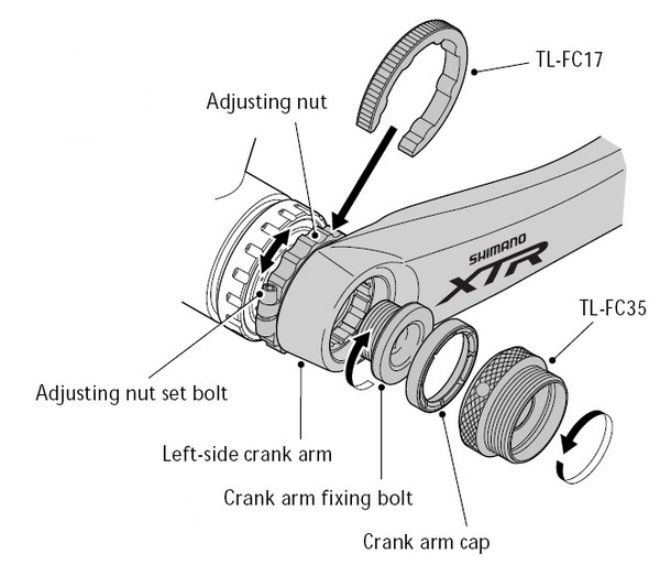

есть вопрос как PAS сенсор можно подключить к Hollowtech2/X-type каретке/системе? система XTR M970 с левой стороны немного отличается от других
подойдут ли блины с магнитами от других PAS (их можно установить на малую звезду)? в идеале хотел бы найти http://www.ebike-solutions.com/en/shop/electronic-accessories/cadence-sensors/hollowtech-ii-cadence-sensor-set-for-triple-cranksets.html

При установке, я неверно развальцевал отверстие на родном PAS-е. Поэтому поставил себе сенсор от другой модели (просто купил тут на форуме с рук первый попавшийся PAS). Всё нормально работает, главное - не перепутать направление вращения. Приклеен к левому шатуну эпоксидкой, т.к. у меня нет справа звёзд - ни большой, ни малой  :pardon:
P.S. Обратите внимание, что у Hollowtech II Cadence Sensor 12 магнитов, а не 4, как на родном кейдовском. Немного изменится логика включения мотора.

[user]baddl[/user], похоже что я зря беспокоился, для заднего мотора PAS не ставится (отслеживание по фривилу), на видео из велосмастеров было видно что PAS не нужен + в этой ветке gekanaz отмечал это в одном из постов;

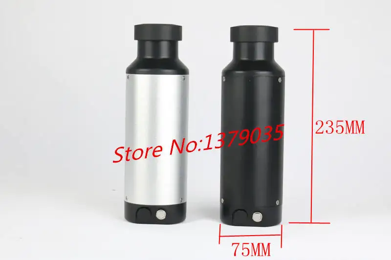

кстати на али теперь есть появились близкие аналоги keyde'вским аккумуляторам по более демократичным ценам (заказал сам, уже едет); 7.5*23.5 см 1.5 кг 10s2p и 7.5*31см 1.9 кг 10s3p, в корпус скорее всего уже можно разобрать, т.к. видны винты, аккумуляторы на быбор впоть до Sanyo 3500 mah (я брал LG 3400);
