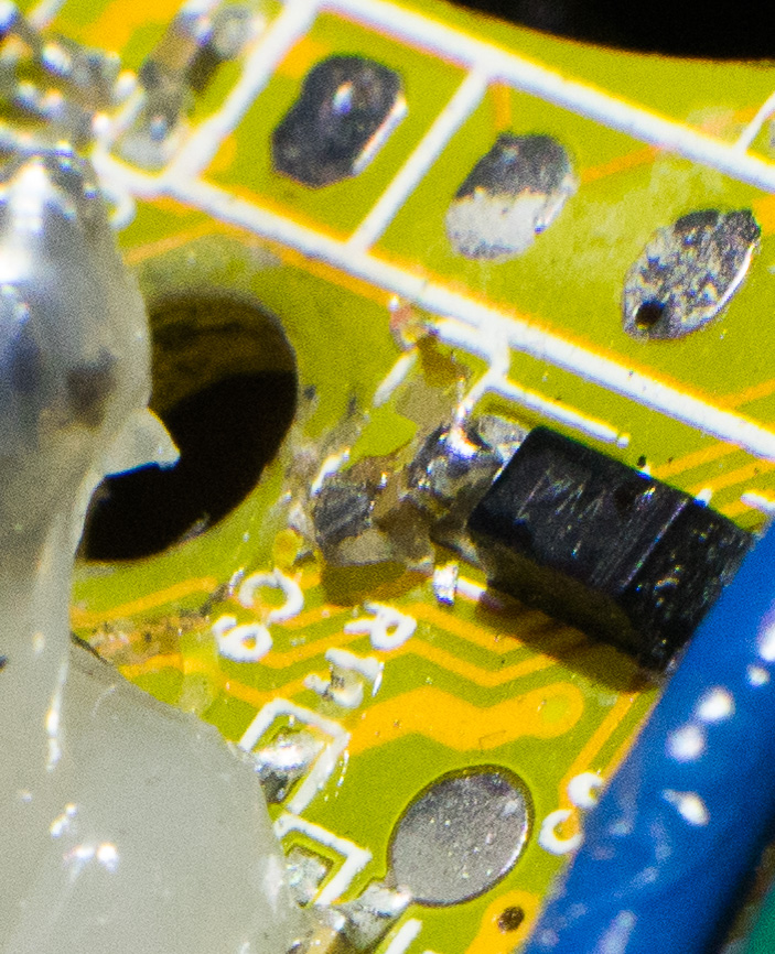

Serge_e
[user]gekanaz[/user], это, бл..., китайская методика соединения деталей вместе.
Короче, надо ремонтировать контроллер.
Эти придурки прикрутили контроллер двумя винтами, один в нормальном месте, а второй прикручен поверх 2х (или 3-х) дорожек и 1 сопротивления (вроде как). Пластиковые прокладки как-бы присутствуют, но из-за перегрева одна из них расплавилась.
В результате, порвана дорожка и оторван один элемент. Надо как-то чинить. Причем не снимая контроллер с мотора, а то там слишком много проводов под герметиком придется отпаивать.
Сейчас попробую макрофото проблемного места сделать. Если это действительно так, то неработающие моторы на складе вполне могут быть такими именно из-за этого дефекта.
Гибрид Stels 170 + Keyde 250Вт 1,6 кг (old style) @33V9,2Ah;
Электро (Х)Удора 350Вт 8" @48V8Ah
Serge_e
Обещанные фото
Это конденсатор, я сослепу ошибся :)

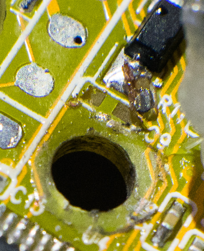

Serge_e
Продолжаю сам с собой :)
Кое-как запаял этот кондей, надеюсь, будет как-нибудь держать (припой с серебром, 2%). Теперь надо придумать, как это все зафиксировать - старый винт вкручивать в это место не буду, опять оторвет этот несчастный кондей.

Собственно, так и сделал. В результате после сборки у меня осталась одна лишняя деталь - винт М2,5х6 (примерно)
А вот ось двигателя до чего тонкая, аж жуть...
В общем, кто будет разбирать свои моторчики для смазки, обратите внимание на вышеупомянутый кондей С9 и его "взаимоотношения" с крепежным винтом. У меня его оторвало из-за перегрева + вибрации - от перегрева размягчился пластик под винтом и затем вибрации на хреновой дороге начали отрывать конденсатор вместе с дорожками. При закрученных винтах плата контроллера имела заметную подвижность.
Окончательно он оторвался при откручивании и вытаскивании самого винта. Только прошу обратить внимание, что оторван он так, как должен был оторваться при закручивании, а не откручивании. Ну и его пайка отличается от пайки других элементов - явно есть следы ручного перепаивания, так что вполне возможно, что это не первый отрыв.
