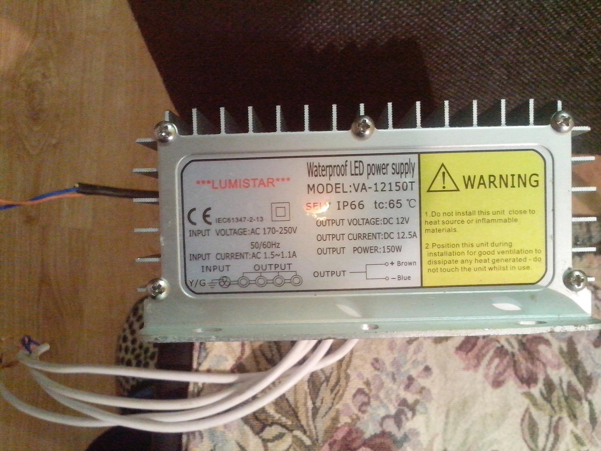

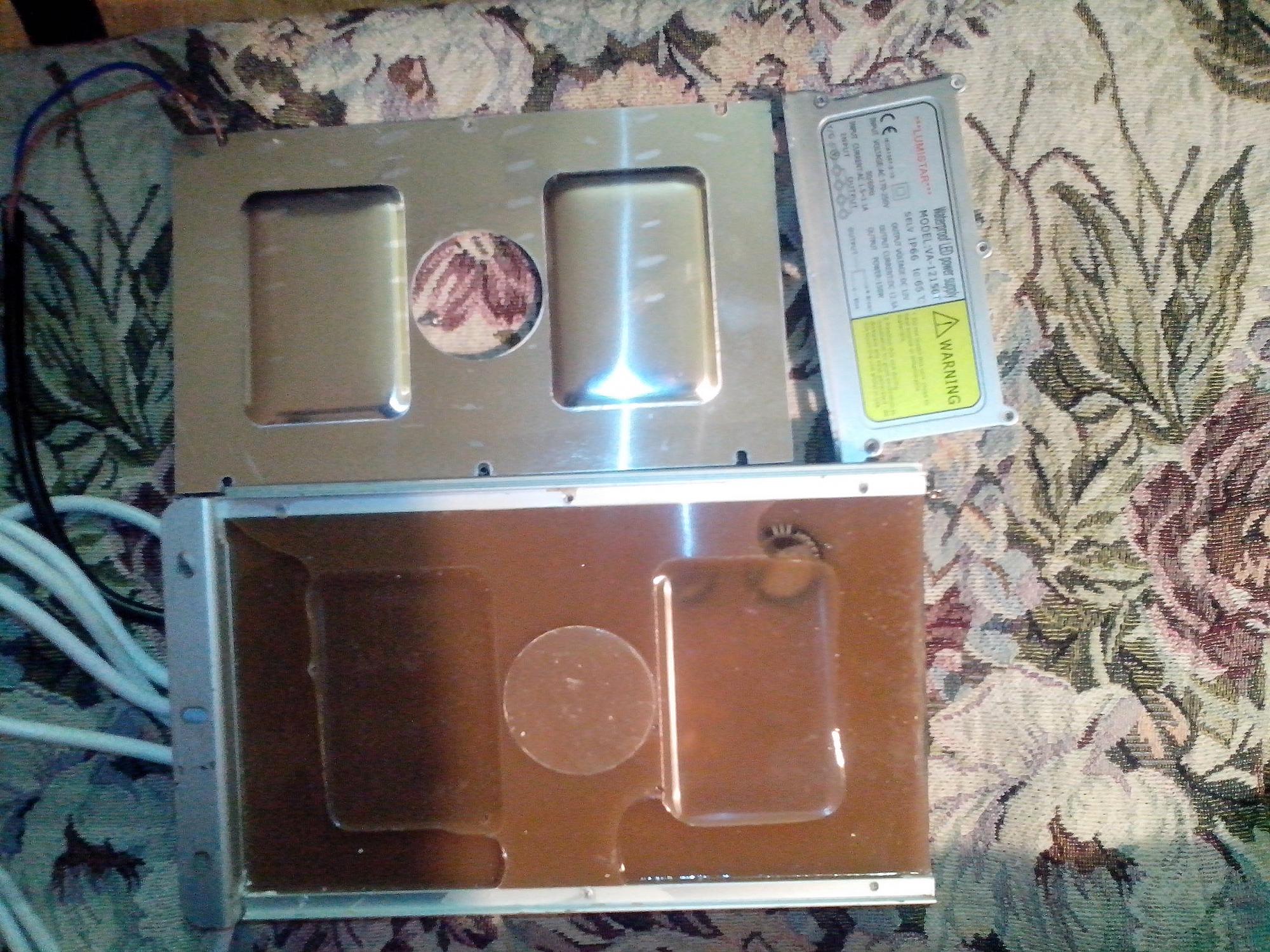

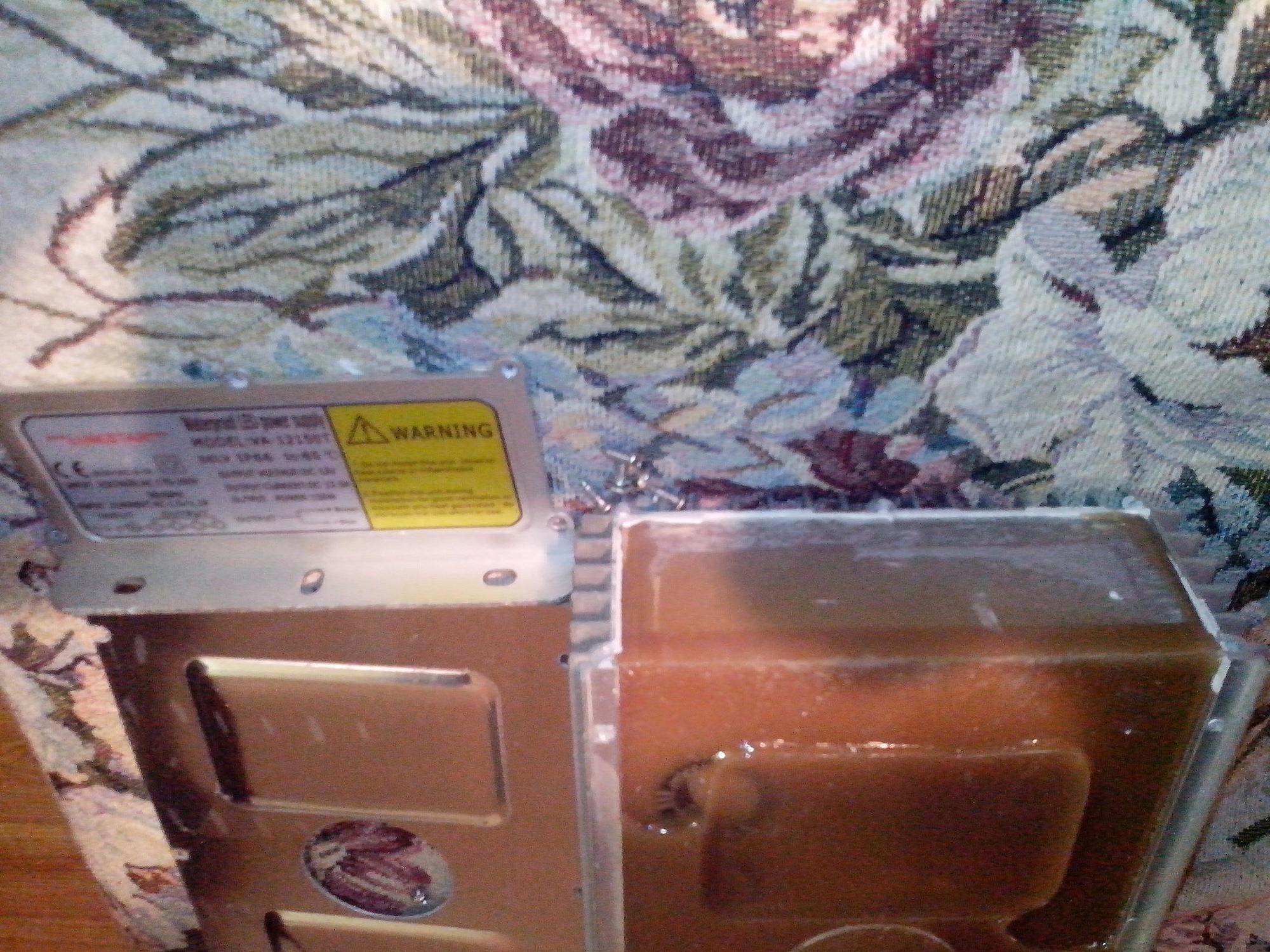

Dragondragon
А как сейчас с герметизацией/влагозащитой?
Александр54321
По случаю имею вот такую штуку, хотел переделать под что нибудь полезное, но столкнулся с тем, что все залито резиноподобной массой. Думаю это ответ на ваш вопрос. Изготовление не кустарное, а вполне фабричное. На своем веле вопрос решил следующим образом: купил контейнер пластиковый ( у которого крышка с четырех сторон с защелками) под провода сделал отверстия в самой нижней точке и вывел их с небольшой петлей наружу, чтоб с петли капли вниз летели. Отверстия под провода засиликонил. В любой момент имею возможность отстегнуть защелки и достать контролер.
