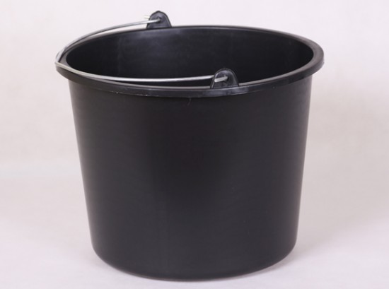

И да, по поводу брызговиков. Все хавно. Что сделано из резины и для авто. Тяжелые, громоздкие, сделаны из печеной сажи и моментально дохнут на солнце - идут трещинами. Не говоритя мне, что случилось чудо и где-то нашли прочные и живучие - у автомобильных слишком большая толщина, а это никчемный вес, и часто неудобство с болтами крепления, и сопротивление при установке поверх крыла. Самые годные брызговики, которые я для себя открыл, сделал из пластикового ведра черного цвета, но не простого, а золотого.
Парадокс в том, что т. наз. строительное ведро типа "Сибтех", которые валом лежат во всяких "Сферах" и пр. хозмагах, в отличие от гламурных ведер для мусора и пр., изготовлено из прочного и эластичного пластика (нечто среднее между ним и жесткой резиной), выдерживает согласно декларации производана падение с грузом с 15-метровой высоты и не колется за просто фиг - а стоит при этом копейки, до 50-70 р. за штуку. Цвет - черный, Карл!
http://s.f.kz/prod/270/269619_550.jpg
Легко режется ножом и ножницами, не трескается при сверлении и задевах за стены, ничего не весит, толщина стенки не более 2 с копейками мм. В тех же магазинах продают громадные лотки для цемента и краски из того же материала - идеал для изготовления не слишком длинных крыльев, щитков, удлинителей крыла и пр. т. п.
Дополню, в последнее время качество этих ведер упало. Много стало похожих подделок с неровной поверхностью вплоть до бугорков и пузырьков, пластик довольно колкий и имеет не черный, а темно-серый оттенок. Надо искать ведра с наклейкой "Сибтех", если их еще производят.
