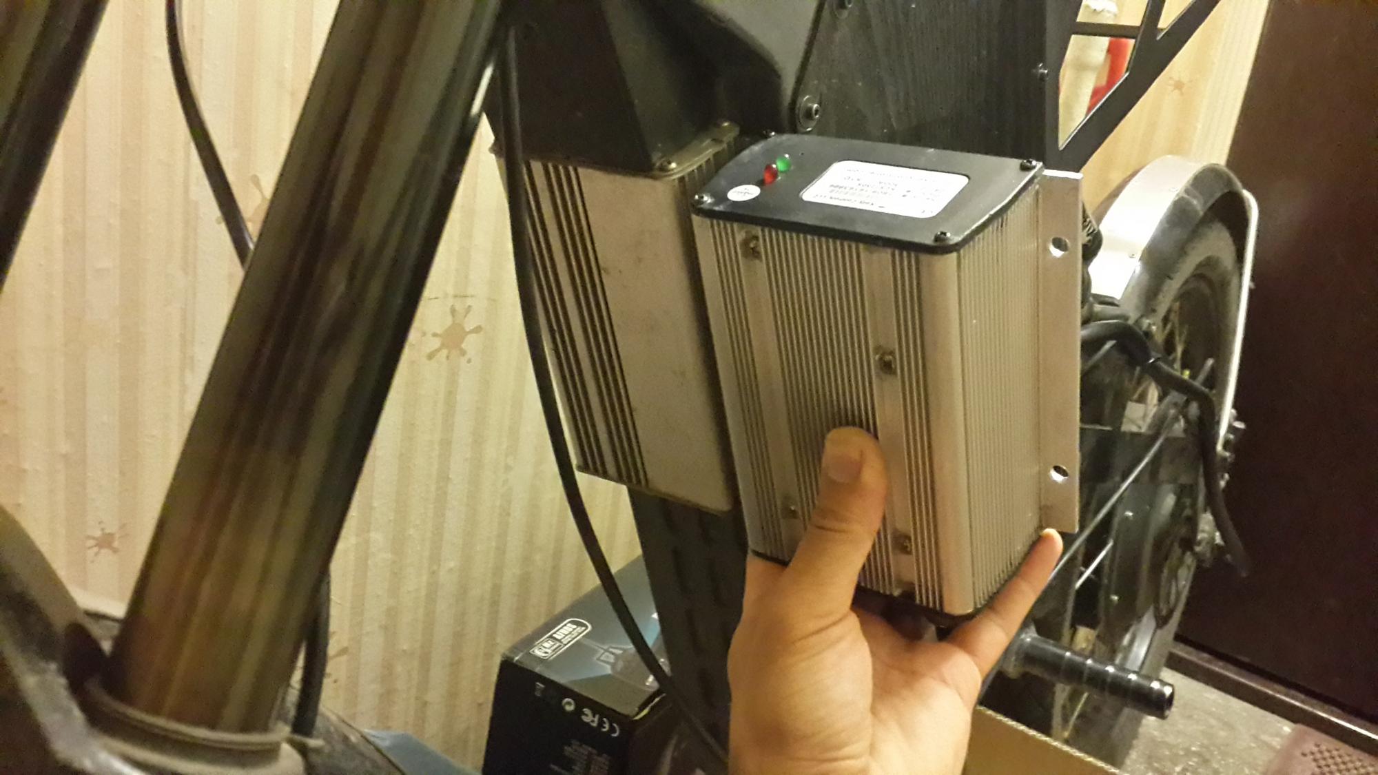

genamuy
приехал мой  kls7230s
фото рядом с 12 фетовым инфинеоном
ну и то что меня интересовало больше всего-- сколько и каких фетов внутри
хоть корпус и короткий, даже немного короче чем 12 фетовый инфинеон, но фетов оказалось 30 штук. стоят в четыре ряда, два ряда по 9 штук и два по 6 штук.
феты tk100e10ne  http://www.zhennanxing.com/UploadFiles/fujian/99/TK100E10NE_E_120907.pdf
из приятных мелочей-- в комплекте положили ответные части разъемов с контактами и резиновыми уплотнителями (разъемы герметичные)
к компютеру подключал-- все работает, всмысле прога увидела и определила контроллер. настроек очень много (после инфинеона) и многое пока не понятно
к велу еще не подключал.
крошка, kelly kls7230, LiPo 80B (22s) 37Aч (монстры)
