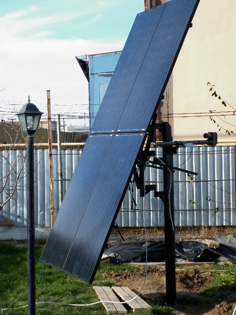

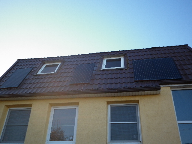

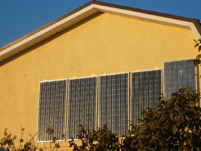

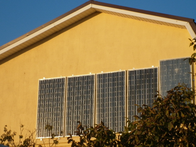

bob691774
Mastar
Вот выставляю фотки СБ к которым я шёл 4 года. Конечно всё поэтапно и вот теперь сбылась мечта. Пока считаю полный комплекс.
Конечно при полной облачности набирает не достаточно, но 8 шт АКБ по 200ач поддерживают быт на должном уровне. В резерве газогенератор
