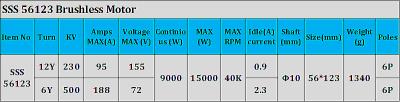

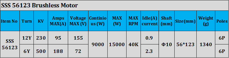

Доброго времени всем! Купил двиг SSS 56123 230kv 9-15kwt и регуль ESC seashark 300a. Хочу на этом конфиге сделать исключительно для себя доску с гребным винтом. Мой вес 65кг.  Максимальная желаемая скорость 25кмч. Сломал уже голову в плане проектирования или подбора винта. Перерыл наши и импортные форумы. Товарищи, посоветуйте пожалуйста винт или готовый или параметры для моделирования, мозгов не хватает разобраться в расчете винта. Владею solidworks но знаний не хватат для расчета всего, так-же юзал прогу от caterpillar propeller design но все равно ничего пока нормального не получается. Очень важно чтобы ступица у вита была не более 2см диаметром. Двигатель будет распологаться в доске и выведен длинный вал, под углом 3-4 градуса. Толстая ступица принципиально не подходит,  и это для меня уже закрытый вопрос. Мне важно расчитать диаметр винта, кол-во лопастей, шаг, и прочую геометрию. Если будет необходимо установлю редуктор на любое передаточное соотношение, это не вопрос вообще, но мне нужно понимать всю остальную концепцию. Двигатель брал по принципу цена\мощность\качество.  Буду благодарен любой информации, в особенности от сторонников винтовой тяги.  Доска будет 140 литров, весом 6 кг. донор - потасканный карбоновый виндсерф starboard 76*270см + вес внутренностей, закладных и усилений. Вдохновляет доска от waterwolf, но хотелось бы винт меньшего все-таки диаметра, и также поместить его в кольцо.

[user]боря[/user], возможно я этого не понял, я и сам не судостроитель))) сидел разбирался сам. Просто возник момент, что человек не может разобраться с расчётом гребного винта, всё перерыл и хочет нечто доступное для понимания. Я предложил один из вариантов. Можно пойти обратным путём попробовать dст (диаметр ступицы) принять условно от 0,15D до 0,2D получаем расхождение в диаметре винта от 135мм до 100мм при ступице 20мм. Достаточно много. Шаг винта тогда тоже будет прилично расходиться.
Неизвестно какой АКБ будет чтобы что-то решить точно. Я примерно взял 48В.
Даже взяв за основу мотор 230kv номинальную мощность 9кВт или 12л.с. получаем винт D=96(диаметр) H=74(шаг)
Я воспользовался калькулятором онлайн для подсчёта навскидку. Поэтому если искать готовое решение, то получается нужно искать винты подобного размера.
Может я не прав, поправьте если не затруднит, на ошибках учатся)
Engen
Цитата: Andrius72 от 16 Дек. 2022 в 10:52Даже взяв за основу мотор 230kv номинальную мощность 9кВт или 12л.с. получаем винт D=96(диаметр) H=74(шаг)
Благодарю, это уже что-то от чего можно отталкиваться и опытным путем уже далее прийти к более уточненному решению. А как вы думаете, какие обороты будут оптимальным при таком винте? буду подбирать редуктор.
Andrius72
[user]Engen[/user], я считал без редуктора 1:1 с редуктором и винт будет другой уже. По поводу оборотов 48х230=11040 об/мин, где 48 это напряжение на АКБ, а 230 это обороты на вольт вашего мотора. Уточненных решений у вас мало при точном значении dст≤20мм.
