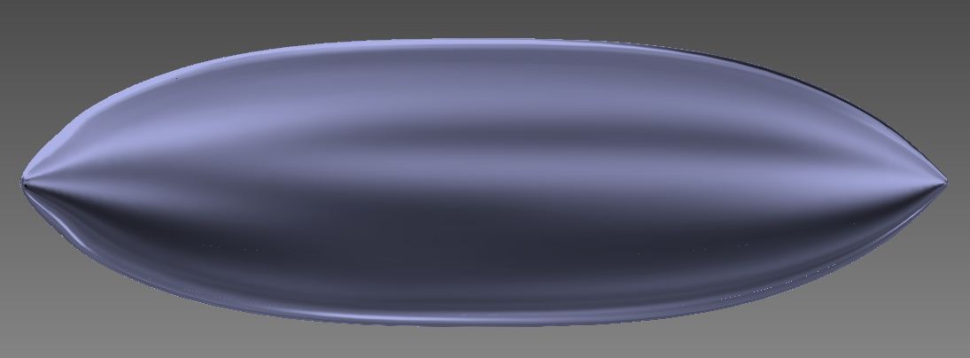

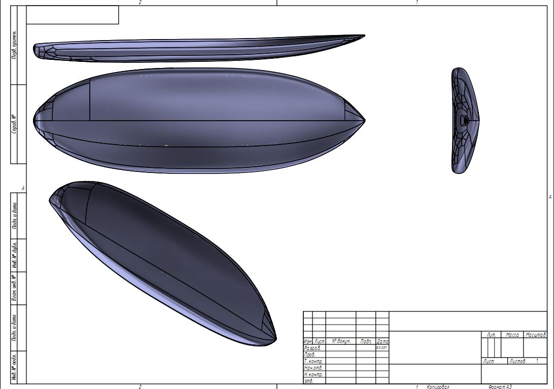

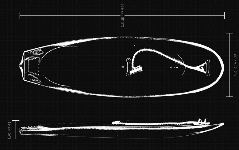

Вот решил перейти от слов к делу:
Нарисовал 3D модель будущего электросерфа,
размеры как у Лампуги,
Но подумал, что вручную из пенопласта получится что-то вроде этого  :neg:
https://www.youtube.com/watch?v=WVA-S_bLjYQ
Собственно вопрос к знатокам, может кто в курсе, кто может на станке как здесь
https://www.youtube.com/watch?v=PzkAJvqU30Q
вырезать болван будущего электросерфа?
P.S. В Гугле уже был.

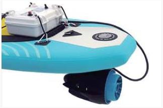

[user]Юрий Бор[/user], Если скорость не нужна можно использовать вот такую приблуду -
http://sup-club.ru/katalog/plavniki/plavnik-s-elektricheskim-motorom-bluedrive-power-fin/
http://sup-board.ru/bluedrive-power-fin/
на avito она дешевле.
У китайцев водомета с импеллером более 50 мм не встречал. Если больше, единственный вариант брать у немцев. Самопал водомета не вариант, нужен высокоточный ЧПУ как минимум, при условии наличия модели импеллера и корпуса, изготовление встанет больше, чем купить готовый у немцев.
Имею уже водомет и модель корпуса для ЧПУ в STL формате (см. пост ранее), осталось заказать болван из пенопласта, оклейку полиэфиркой, мотор, контроллер и батарею. Как говорится 20% пути к мечте пройдено. :-)
P.S. ИМХО лучше делать не пустотелым, а единым пенополистирольным блоком плавучести с технологическими полостями, если будет пустотелый, есть вероятность его затопления.
