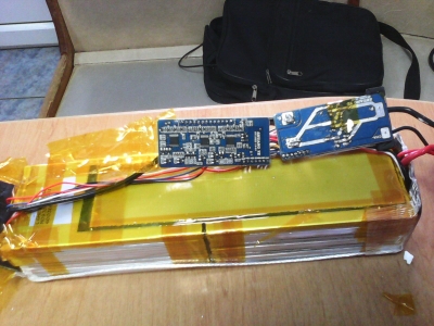

okaven
попал в подобную ситуацию, тоже не заряжается
Цитата: Dzuu от 08 Июнь 2015 в 23:03
Аккумулятор не заряжается.
На батарее горит одно деление. При подключение зарядки индикатор вскоре  переключается с красного на зеленый  и более, как я понимаю, не заряжается. Вчера было тоже самое только  3 из 5 делений горело.
Батарея пришла изначально заряженная и после первой полной разрядки за три дня катаний, зарядилась полностью часов за 5-7.
Вопрос что с этим делать?
_claw
[user]okaven[/user], ваш случай может быть совсем другим. у [user]Dzuu[/user] батарея оказалось полностью рабочая, просто индикатор кривой.
какая у вас батарея?
okaven
#258
бутыль 48 вольт, приобретена в апреле этого года
при проверке горит один диод, а когда подключаешь зарядку, сразу зеленый горит (на зарядке) и ничего не происходит
_claw
надо разбирать. смотреть балансировку поячеечно  :bw:
напряжение батареи какое?
okaven
#260
Напряжение 44 вольт

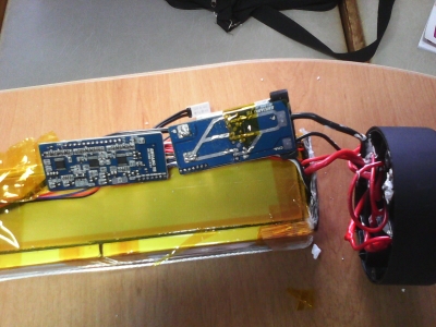

разобрал, на что обратить внимание, каковы дальнейшие действия
_claw
афигеть! я имел ввиду, что мне придется разбирать :pardon:
ну раз пошла такая пьянка, то нужно вынуть балансирные разъемы и проверить поячеечно напряжение на банках.
только внимание, первая банка замеряется с минуса батареи и на первый контакт баланисра
данные можно выложить сюда. потом скажу что сделать.

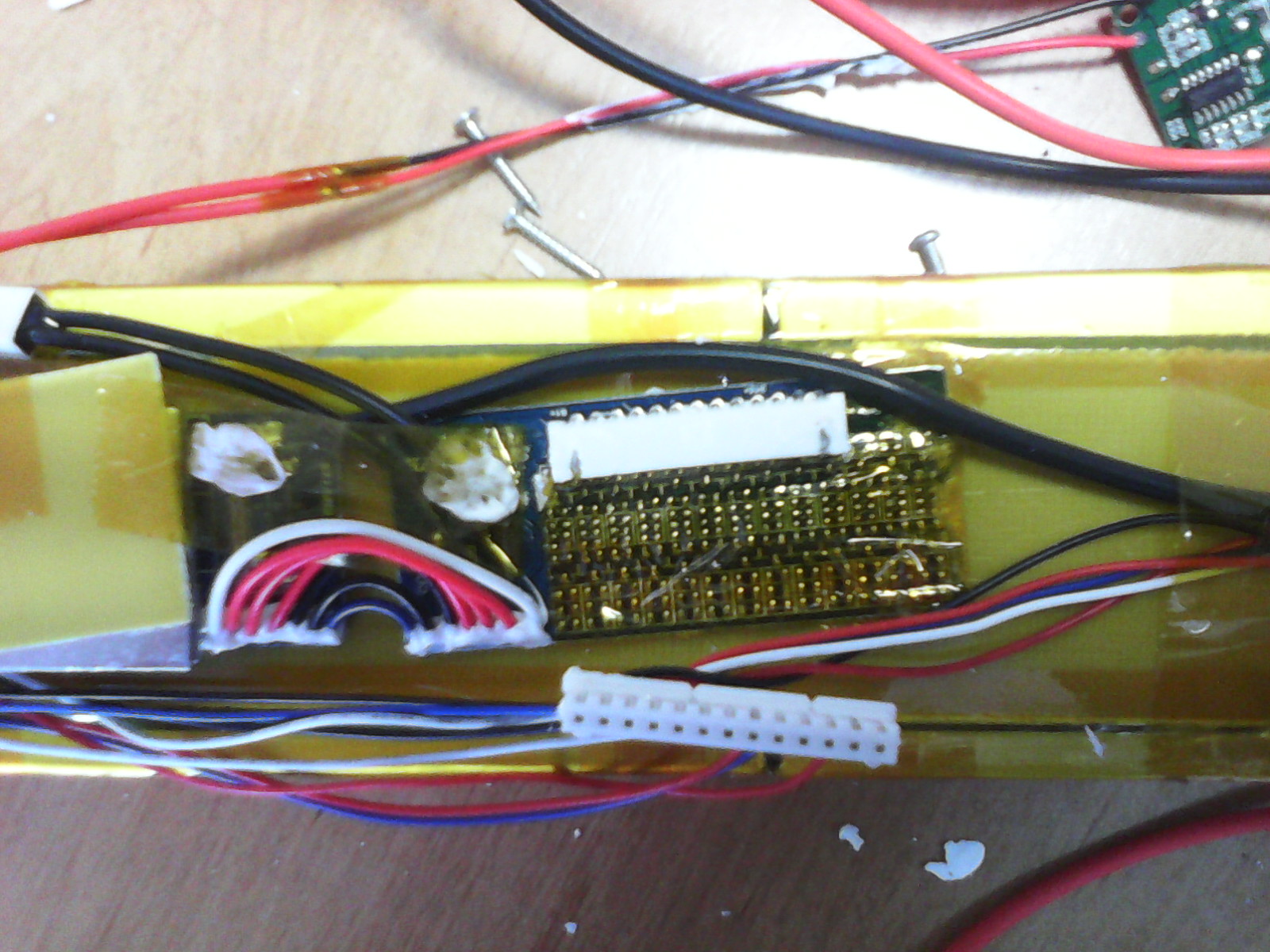

Балансирные разьемы это одна широкая белая колодка ?
_claw
Цитата: okaven от 23 Июнь 2015 в 16:24
Пикчи в смысле пиксели, т.е. разрешение?
picture, или пикча в прононсе. те фотка.
да, она. видите 13 "дырок". а у 13S батареи должно быть 14 выводов. значит самый первый вывод это минус батареи, но только тот, который идет к контроллеру, а не от зарядника!
и аккуратнее с контактами, не разбарабаньте отверстия. а то потом бмс глючить будет на ухабах  :-D

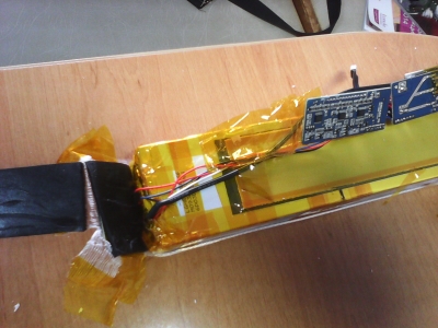

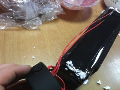

[user]_claw[/user],  После перерыва на работе (аккумулятор был на работе) я обратил внимание на выходе минуса под желтым скотчем предохранитель желтого цвета (каламбур) из за чего я его сразу и не увидел, померил напругу до предка-стало 49В. Вообщем причина вроде видна, теперь вопрос-не помню где, читал твой совет про очередность отсоединения минуса вроде, чтоб не спалить БМС, может зря беспокоюсь
П,С, при замыкании горят 3 светодиода
_claw
от жеж блин косоглазые, кабеля пожалели!  :facepalm:
минус присоединяется первым, отключается последним
и это не желтый скотч, а полиамидная лента, кстати. летает даже в космос
