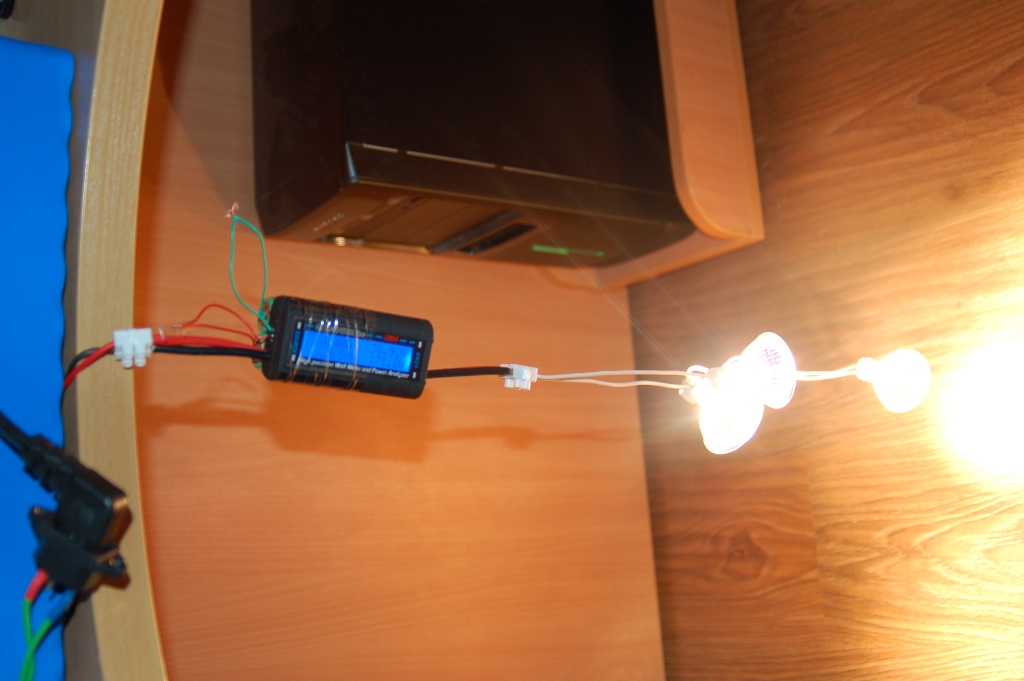

Пришел ватт метр мне и я решил провести тест на полностью заряженном аккумуляторе, в этот раз использовал два чайника, общая сумма 3 киловата, резултаты теста:
P.S. Нашел информацию по аккумулятору, где то пишут что он 10Ач, а где то 13Ач...
Ну что скажете?))

ЦитироватьНу что скажете?))
[user]FloodZik[/user], Фотки это здорово.
Но, их надо обязательно комментировать. Ибо, непонятно, в какой момент времени вы решили навести фокус.  :bn:
Правильней всего всего указать реальную емкость (Ач или в Втч) и заявленную. Подсчитать разницу в процентах.
После этого можно делать корректные выводы.
Точность ваттметра проверяли?
FloodZik
Точность ваттметра, если вольтаж то терпим в вольтаже, -0.05в/-0.1в, а как другое проверить это я не знаю)))
В какой момент сделал фокус, то за 31 секунду до отключения батареи, те в самый конец разряда, когда только все подключил на приборе нули были, кроме вольтажа(ну и это логично)
Насчет реальной емкости, то я же написал на разных сайтах гле можно купить данный акум по разному пишут, там где я покупал написано было 10Ач, а на другом магазине 13Ач...
[user]FloodZik[/user], у вас же есть амперметр,  значит его можно вкл. последовательно с ваттметром и убедится в точности показаний тока.
Если не лень - желательно проверить и точность измерения времени.
Как вариант разряжать на лампочку (она стабилизирует ток) и свериться с точным секундомером.
Пока у вас получается снижение емкости на 19%, если номинальная емкость - 10Ач.
Поэтому погрешность ваттметра на 10% может быть критична, с точки зрения оценки качества батареи.
А что продавец заявляет по емкости? Обычно, барыги, стараются емкость  завысить, а не занизить.  :-)

Пройдитесь поиском по форуму. Ключевые слова: ваттметр, точность turnigy.
Там подробно описана проблема с таймером некоторых ваттметров.
Чтобы понять, есть ли такая проблема с вашим прибором, нужно разряжать аккум с постоянным током, желательно в течении нескольких часов.
Путем несложных вычислений - сделать вывод о точности таймера. Это понятно?
Лампочка стабилизирует ток.
Т.е. до конца разряжать, необязательно. Лампочку можно взять от авто. Несколько штук, разумеется.  ;-)
Хотя, если несколько мощных ламп (на 220В),  запарареллить, тоже сойдет. :bn:

Я так делал.  Точечные светильники 12в 50вт - 15р/шт, плюс к ним патроны обязательно (тоже 15 р/шт). Они должны висеть в воздухе при работе, т.к. нагреваются сильно. Дают ток около 4,5А (лифер 12s).
Можно при желании увеличить количество ламп для увеличения нагрузки.
