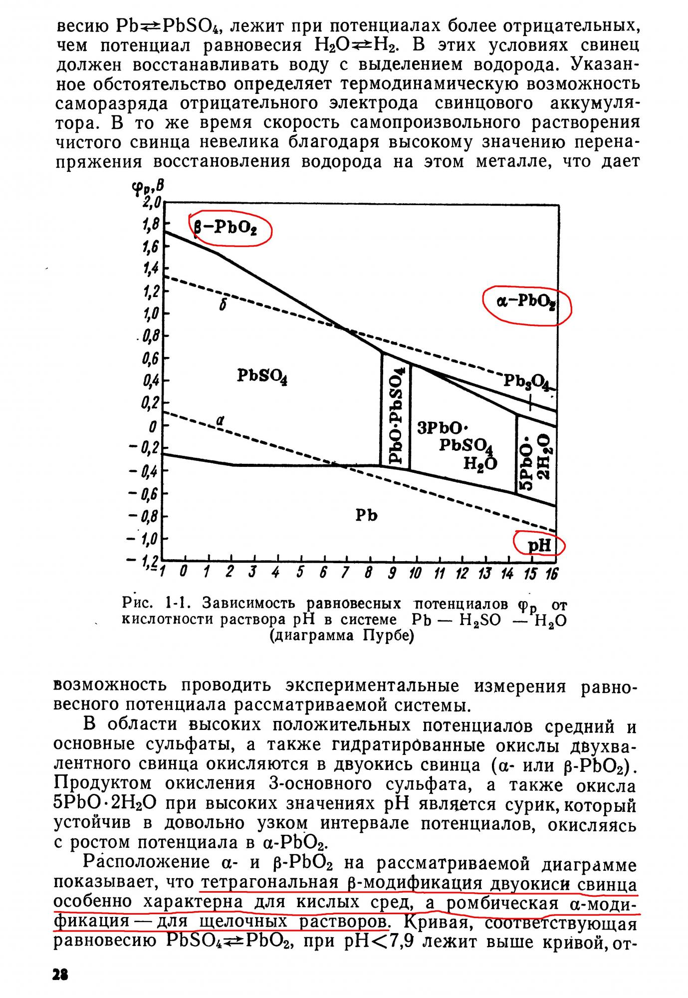

4. Отдельно можно отметить местного "эксперта":
Цитата: Alex_Soroka от 20 Янв. 2020 в 15:19А еще , да, вы правы, там будет: Метаплюмбат натрия
А еще метаплюмбат свинца, а еще... И что? И вообще, Вы уверены, что внутри будут желтые кристаллы, а не ионы PbO2-3 или HPbO-2?
ЦитироватьIn acidic solutions, Pb2+ and Pb4+ ions are formed (though in low concentrations), whereas in neutral and weakly alkaline solutions, HPbO-2 or PbO3-2 ions form.
(монография Павлова, стр. 37)
Цитата: Alex_Soroka от 20 Янв. 2020 в 18:26И я не понимаю как собираются эту соду "взад" выбивать потом из растворов и пор пластин намазок.
Натрий (соли натрия) все равно останутся в банках, причем соли натрия растворимые, в осадок не выпадут, так и будет все это циркулировать в банках.
Очевидно, что соду, если такая останется, нейтрализуют серной кислотой, а растворимый сульфат натрия вымоется при промывке. Который же останется - поработает во благо. Снова читаем монографию Павлова, стр. 141:
Цитировать[b-b]A commonly used electrolyte additive in AGM type of VRLA batteries is sodium sulfate (Na2SO4).[/b-b] This compound is introduced in batteries designed for deep discharge cycling and low temperature operation modes.
т.е., сульфат натрия широко используется как добавка к электролиту. Там свои тонкости есть, тем не менее, ионы натрия отсутствуют в списке вредных/нежелательных примесей к электролиту.

Цитата: Cyberpapa от 31 Янв. 2020 в 23:10На сколько помню химию - сульфат свинца лучше растворяется в щелочах чем в серной кислоте.
Не хотелось бы сильно вдаваться в общую химию. Понятно, что растворимость сульфата свинца в электролите ниже, чем в воде, - сульфат-ионы от серной кислоты "мешают", и также, навскидку, не видно причин для сдвига равновесия и соответственно улучшения растворения сульфата свинца в едком натре (разве только из-за того, что ионная сила щелочного раствора выше воды...).
Но дело не в этом. Что-то в базе форуме сбойнуло, сообщение свое не нашел, только использованную картинку, ссылку на которую и привожу:  https://electrotransport.ru/images/4/18067q9.jpeg  - диаграмма Пурбе. Там внизу шкала есть, в единицах pH. Перецитирую:
В щелочной среде и равновесные потенциалы реакций сдвинуты и реакционные пути превращений сульфата свинца в конечные продукты становятся другими. Иными словами, лучше или хуже пройдет десульфатация в щелочной среде, чем в воде или слабом электролите, - тот еще вопрос.
