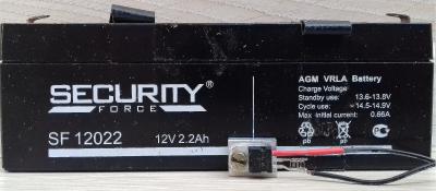

В некоторых сигналках АКБ высыхают очень быстро, в некоторых долго работают.
Эта батарея прослужила около года в нашей сигналке.
Когда её принесли напряжение на клеммах ниже 4-х В, внутри Сахара, очень режко встречаю таковую.
Долил водицы, более суток отмокала, после чего поставил на заряд током 25 мА. Стабилизатор виден на переднем фоне фото.
После достижения напряжения 14,5 В продолжал заряд около 100 ч, напряжение достигло почти 16 В. Отстоял несколько суток и опять поставил под СС, напряжение поднялось выше 16В.
Током 200 мА разрядил батарею, получил почти 2 Ач.

Cyberpapa
Цитата: Alex_Soroka от 14 Нояб. 2019 в 11:34если говорите такие слова то указывайте и ВЕС АКБ, а также "как часто пропадает 220в"
АКБ не взвешивал, электроэнергия пропадала пару раз за год, на 10-20 мин. Т.к. после отключения ввода, стартует дизель обеспечивающий питанием офис.
Благодарю за подсказку, учту на будущее - буду вас спрашивать о весе каждой АКБ о которой будете писать.
Цитироватьнапомню что для свинцового 7Ач АКБ нормальным "тяговым" весом является 2.1-2.4кг.
Если заметили - на фото 2,2 Ач батарея.
