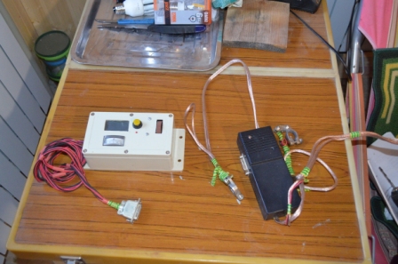

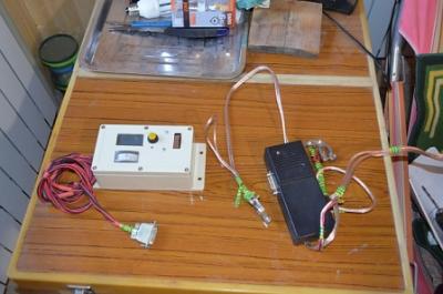

Ну вот наконец отснял весь агрегат.

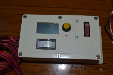

Пуль управления:

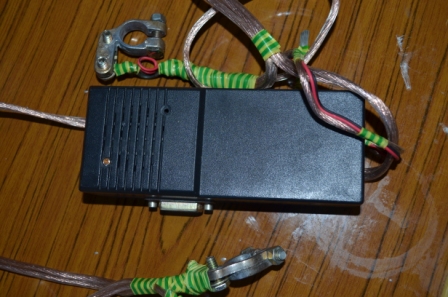

ШИМ:

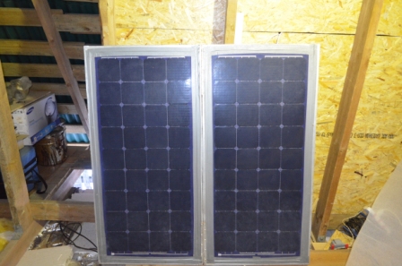

Батарея в сложенном положении;
Батарея в рабочем положении:

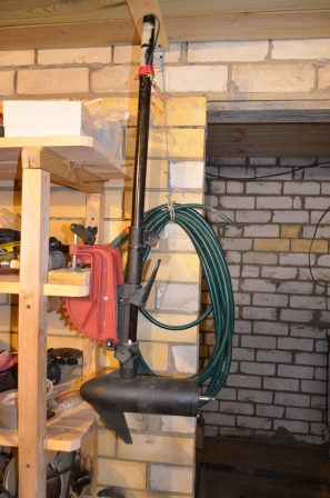

Сам мотор:

Что находится на пульте управления , в окне выше стрелочного прибора-???
iskander
[user]maks777[/user],
Цифровой вольтметр

Писал же выше. Две полугибкие FCM-105 105 Вт. Максимум (теоритически) 11 ампер, реально 8-10 без контроллера заряда, напрямую на аккумулятор.
