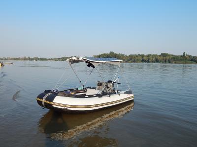

Солнечная батарея для лодки
Автор Павел Ходько, 11 Дек. 2013 в 14:28
AntiLL
[user]Павел Ходько[/user], это варианты явно не для рыбалки, потому что стоять в лодке и махать спиннингом, когда над головой крыша - не очень удоно. Поэтому  я думаю какие то крепления надо думать для небольших панелей, возможно на тотже ликтроз.
Павел Ходько
Да это вариант для рыбака который сидит и кимарит над поплавком.А тебе надо брать СП на прицеп на поплавках.
мне нравятся альтернативные источники энергии      https://electrotransport.ru/index.php?topic=16670.0  Пытаюсь построить активный прицеп с электроприводом.
maks777
[user]AntiLL[/user], Для каких потребителей (эхолот,навигатор....)хотите использовать свою 10Вт панель размером 36см х21см ???
...при ярком солнце за день получите 2..3 Ачаса,а если не будет солнца....???
AntiLL
[user]maks777[/user], да я скорее даже в рамках эксперимента. Я прекрасно понимаю, что эта СБ очень мала. С другой стороны летом, когда мы рыбачим - жара стоит страшная, а на воде солнцепек сильнейший.  Поэтому хотя бы какую-нибудь пользу от СБ получить не мешало бы, коль скоро она у меня уже есть :)
А если сольнца не будет, то тут и нет смысла говорить про СБ :)

Подготовил себе электролодку. ( фото)  Панель пока никак не поставлю. Причина ниже.
Сделал пуль управления в который вставил ШИМ регулятор , счётчик А-час, вольтметр, контроллер для солнечных батарей и прочую ерунду. ( фото)
По батареям: ставлю 400 или 600 А-час лифера 12 В.
Ещё на всякий случай с собой беру бензогенератор и зарядку 220 В с током заряда батареи до 60 А.
Сходил в несколько походов 2. 3 и 4 ночи.
В итоге сложилась интересная картина.
Если идти в поход меньше, чем на 7 дней , то необходимости в солнечной батарее нет никакой.
Если поход на три или четыре дня , то и бензогенератор не нужен. Беру его только на всякий случай ( один раз пришлось возвращаться в шторм, нажёг энергии в 4 раза больше на ту же дистанцию.)
С моей лодкой получается такой расклад:
Самая разумная скорость движения получается на токе потребления мотора от 20 до 30 А, то есть уже не стоишь на месте, но и энергии потребляешь не много.
100 А-час энергии мне хватает примерно на 20 км  пути. Это как раз один дневной переход, пройти больше можно, но утомительно.
Для  компенсации затрат энергии такого перехода в идеальный солнечный день, потребуется солнечная батарея общей мощностью примерно 300 -  400 Вт, а с учётом пасмурных дней , почти в 2 раза больше.
То есть солнечная батарея, мощностью в 300-400 вт, способна за полный солнечный день выработать 90-120 А-час.
Довольно большая солнечная батарейка. У меня на лодку лезет только 200 Вт, что немного маловато и не обеспечит в полной мере весь расход энергии, но позволит почти в 2 раза сэкономить на бензине.
