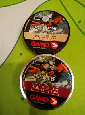

[user]PeaceHaver[/user], пули обычные, для винтовки, свинец.
[user]сталкер[/user],  муфта CSK30, размером как подшипник 6206.
PeaceHaver
[user]silayma2[/user], думаю, с экспансивными было бы в разы красивее =)
