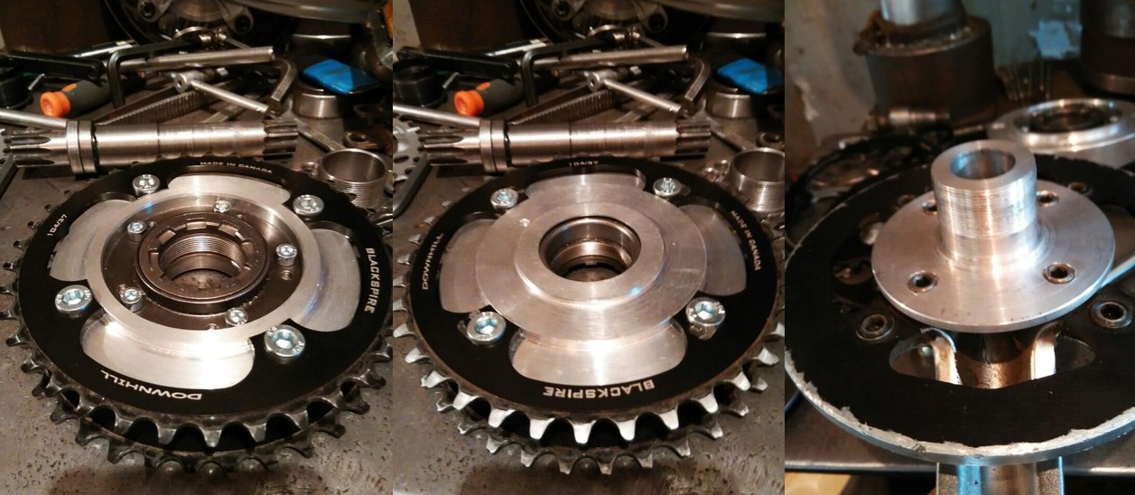

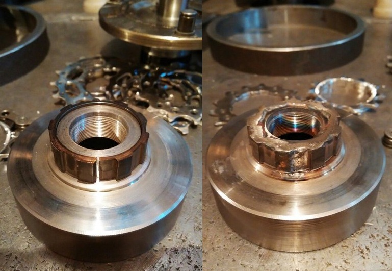

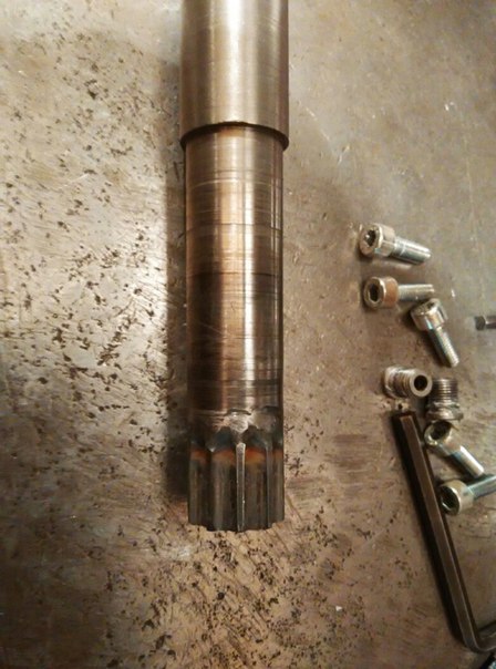

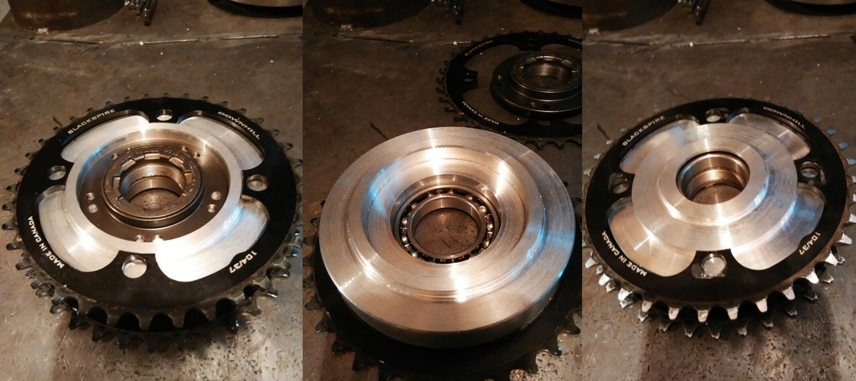

Доделал переходник, по такой же схеме в том году сделал место под звезды, в этом году делал из остатков старого барабана, а он тоньше и вот что получилось. Сильный натяг, посадил на горячую вечером,  а утром он уже треснувший был. Пришлось обточить до номинала и заварить.

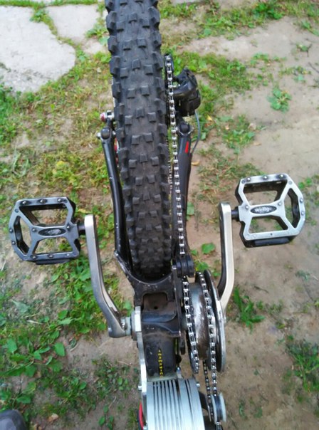

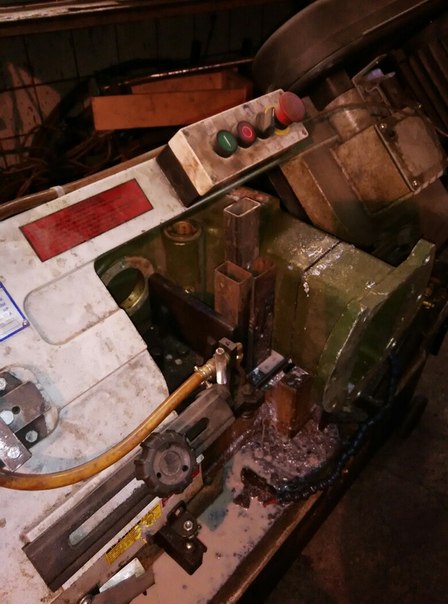

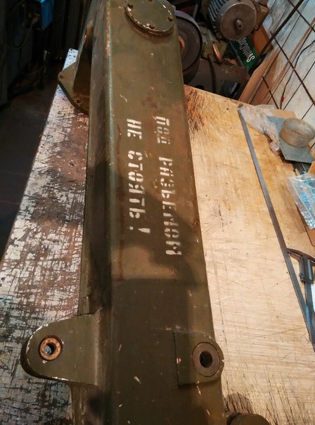

Переходим на алюминий, нашел муфельную печь, оживил ее и теперь отливаю заготовки нужного размера.
Это часть педального узла, еще не хватает одной детали и крепежных отверстий.
SolarRay
[user]silayma2[/user], круто, а это чистый алю или какой-то дюраль?
silayma2
[user]SolarRay[/user],  это дюраль не известной марки, хотя какое то клеймо и было, я не смотрел. Это вроде стрела от пусковой установки или еще чего то, точно что военная.
peat
..военная говоришь ?  От пусковой установки ?
Следов гептила нет ?
На радиацию проверил ?
ra6fnq
большинство из этого металлолома, кроме склада, ничего в жизни не видело...
Евгений
silayma2
Она лет 25 у нас лежала пылилась, на вид как новая. От 660 градусов все вредное сгорело, ну а радиации везде хватает  ;-)

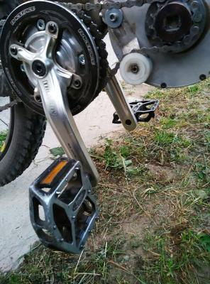

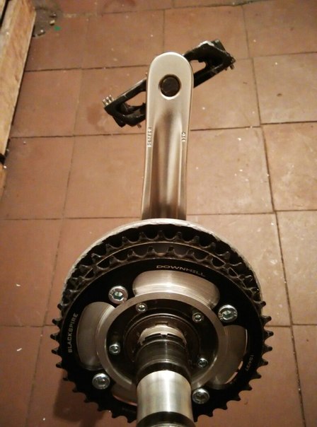

silayma2
Педальный узел доделал.
Еще муфту обгонную закрепить и можно все опробовать.
silayma2
Доделал все, пока собрал на кассете. Вначале так испытаю а потом переделаю под альфину. Снял ролик, первый запуск в холостую, другие два с зажатым слегка тормозом. Муфта держит пока, год назад нажав на тормоз собачки срезало в фривиле, но там муфта стояла на педалях и момент был больше на ней почти в три раза 13т/37т.

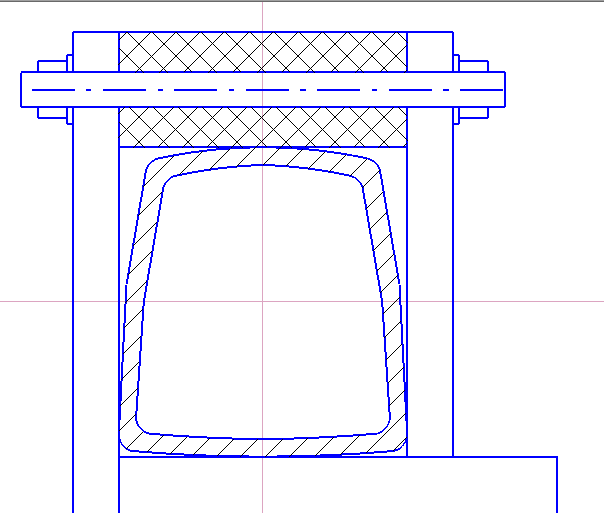

Сегодня проехал с [user]vasili377[/user] 20 км,за одно провел испытания системы, все работает перекосов нет, мотор не выворачивает, муфта держит момент, заезжал в прошлогодние горки, куда в том году смог заехать только с заваренным фривилом.
Для понимания проблемы. При повышенном моменте мотор поворачивало на несколько градусов относительно нижней трубы и сразу слетала цепь с мотора. Теперь все пустоты и неплотности залиты полиэфирной смолой. Вот примерное сечение и форма трубы. Смазал все поверхности мастикой что бы смола не приклеилась, заклеил все щели и залил в начале нижнюю часть, когда все застыло залил верхнюю. Теперь мотор сидит неподвижно.

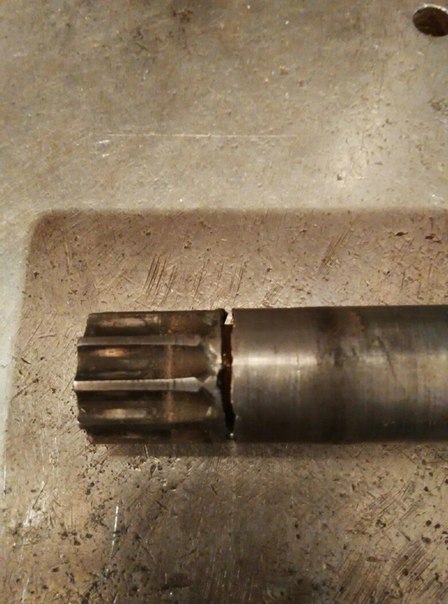

Раньше ездил и скакал на педалях, а тут что то не задалось, видно плохо сварил ось, и накопилась усталость. Но до дома доехал используя педали как подножки.
silayma2
Как и предполагалось, оторвалась по сварке со стороны звезд.
Заварил снова
Ну и для надежности второй стык тоже проварил.

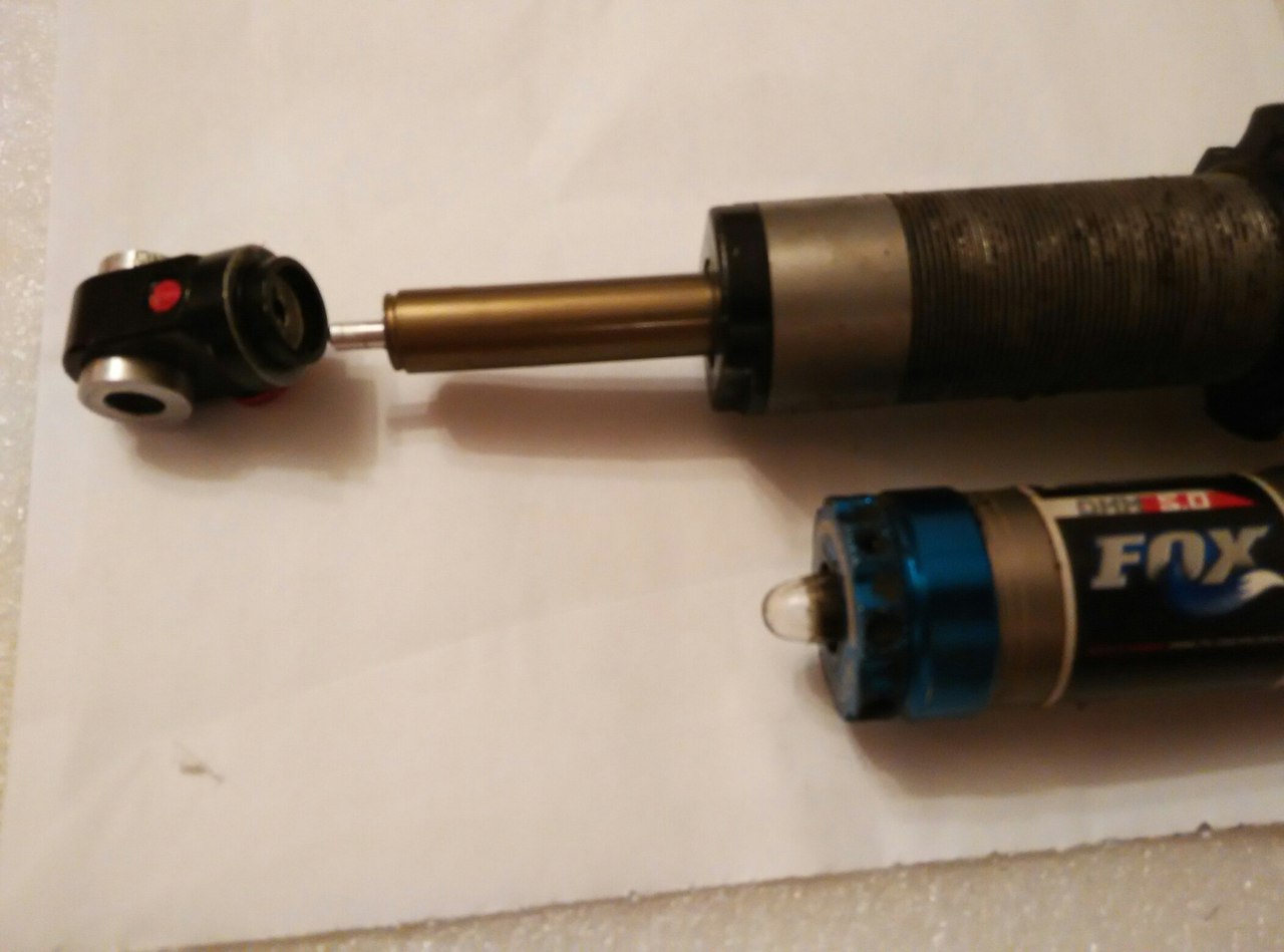

Тест драйв от [user]vasili377[/user] Фокс оказался слабее :-D
Видео от [user]Gen_ri[/user] https://yadi.sk/i/7HQRRza0hpfUB
Gen_ri
Подскажи-ка всё-таки точную длину твоего амортизатора по осям...
