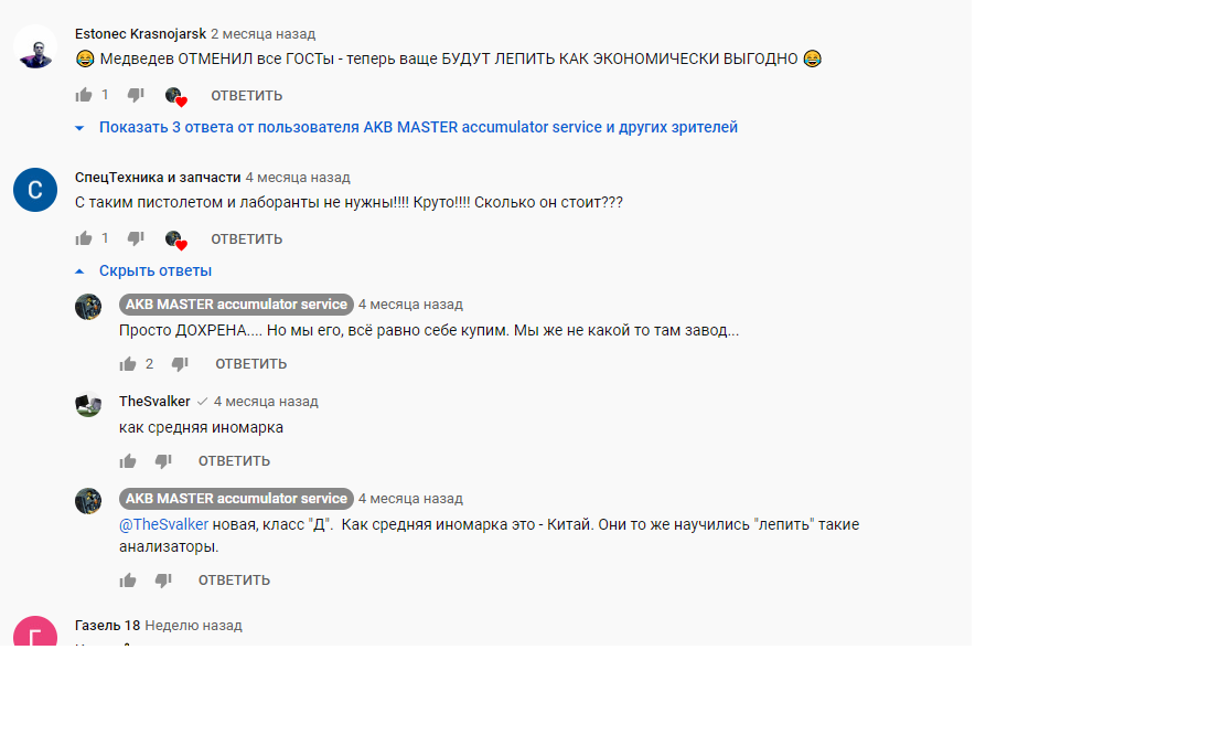

Крутой прибор. Легко определять - сурьма, гибрид, са-са-шка акб. Никто не интересовался, сколько стоит?
KUGOO G-BUSTER 2*1.2kWt
Серик
Цитата: krufel от 08 Дек. 2019 в 10:45Крутой прибор. Легко определять - сурьма, гибрид, са-са-шка акб. Никто не интересовался, сколько стоит?
В комментариях написано, что очень дорого:
