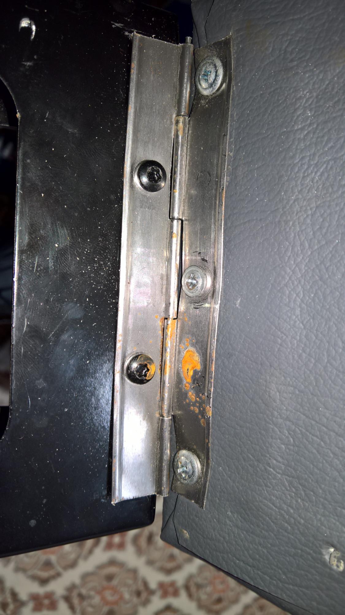

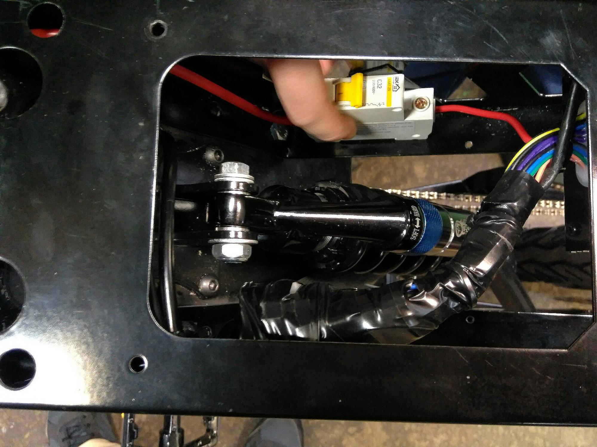

Здравствуйте товарищи ,хочу написать свой отзыв по обращению в такую кантору как "Веломастера".
Т.к отзыв мой то и с вашим мнением может не совпадать.
Решил собрать мощный электровелосипед ,имея опыт использования только кареточных готовых комплектов Бафанг. Т.к не имея должного опыта и достаточных знания решил обратиться к этим людям для сборки велосипеда под мои желания ,почему к ним ,да все просто ,они собирают слеты на открытие и закрытие сезонов ,о них многие на форуме знают ,а так же ведут канал на ютубе. Поэтому я решил что люди с большим опытом работы с электровелосипедами соберут мне относительно достойный велик за не самую большую сумму для такого конфига.
Сумма для начала была выбрана 190к руб ,укладывались прям впритык ,позже она была увеличена до 226к руб. Первоначальный заказ был обговорен в последнюю неделю декабря.
Экономить решили на батарейке ,решили ее сделать первоначально 23S 5P и дальше при появлении нужной суммы денег добавлять параллели ,для увеличения емкости. Дальше экономия сводилась к использованию моих компонентов в велосипеде (вилка ,тормоза ,руль с выносом ,ротор ,цепь) и он предложил приобрести у него БУ кромотор.
Изредка созванивались обговаривали детали ,но если честно созвон в основном был на последних двух неделях перед выдачей заказа.

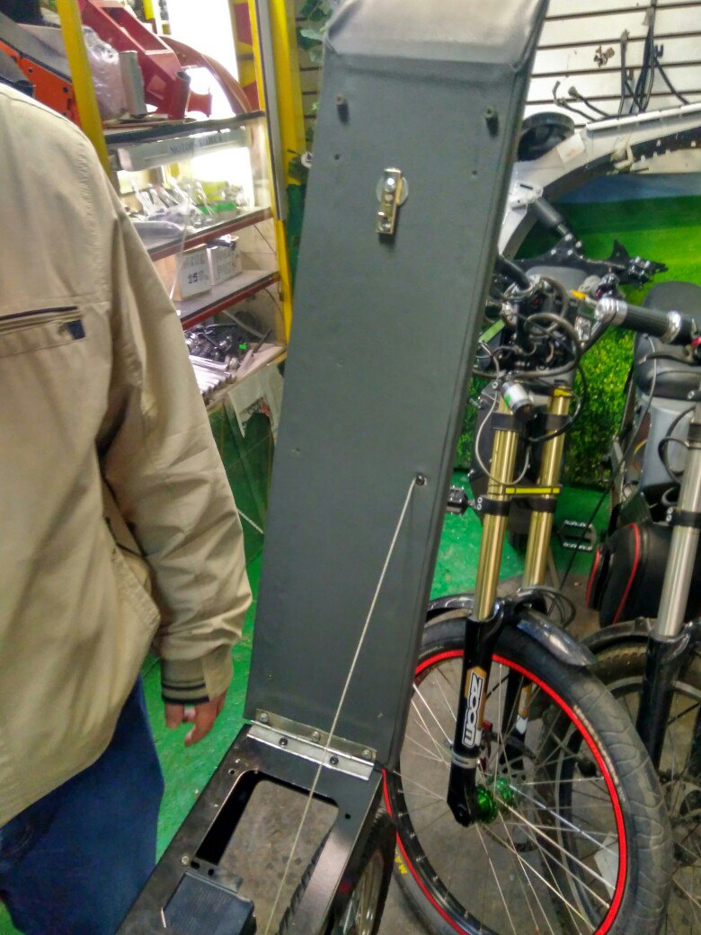

Выдача заказа была 17.02.18 ,поехал с другом для того чтобы он помог перевезти велосипед домой ,тогда снега еще много и ехать было далеко.

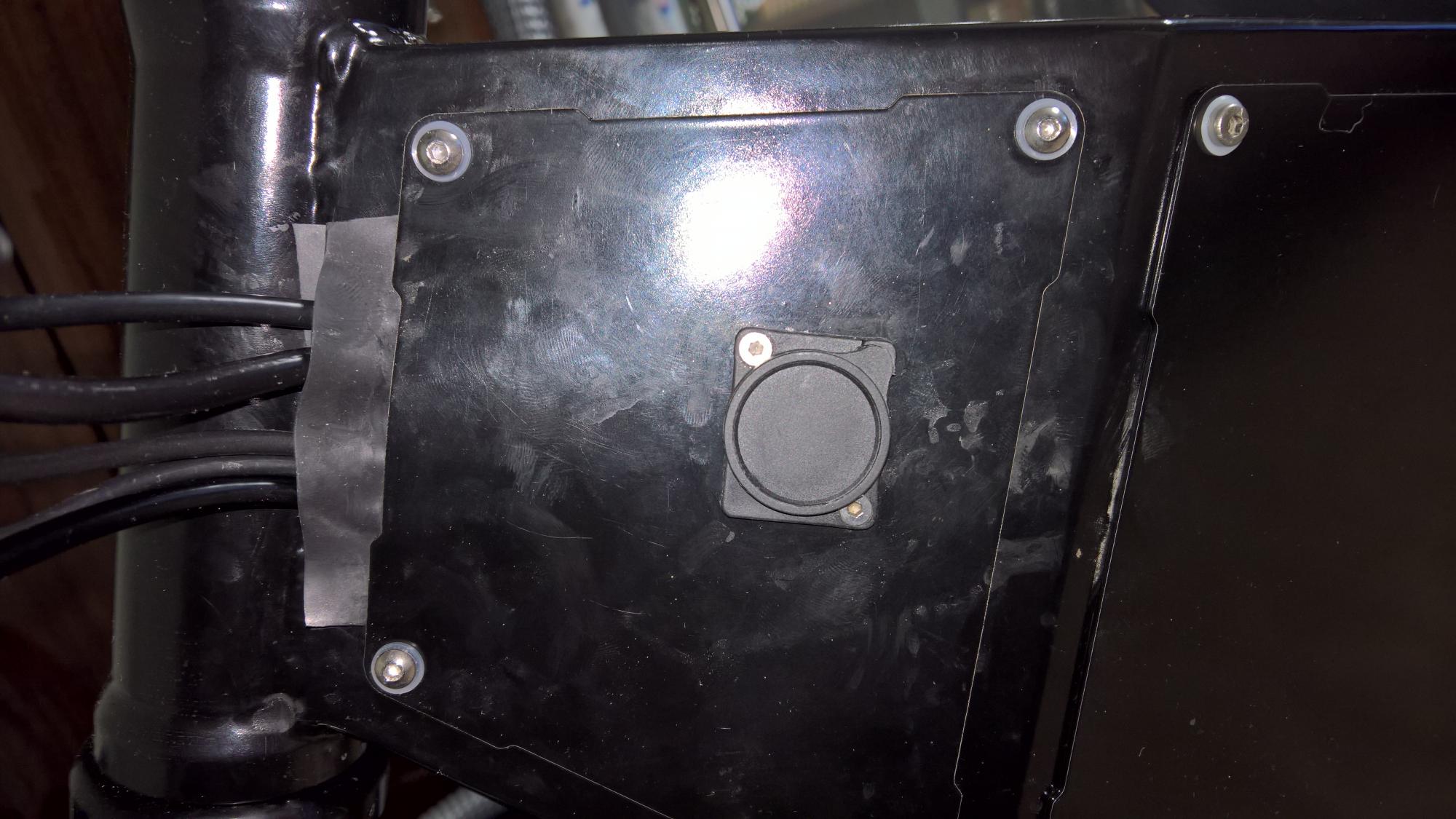

Когда мы приехали и увидели велосипед с начало было все в норме ,но при детально осмотре начали проясняться косяки сборки ,некоторые даже не были сразу замечены и были обнаружены только после оплаты( :facepalm: ) заказа и более детального осмотра дома. Давайте по порядку ,друг у меня более говорящий относительно меня и он почти сразу сказал что у него к мастеру есть несколько вопросов ,и вот тут товарищи началось (как жаль что я не записывал нашу встречу как минимум на диктофон). Друг начал у него спрашивать что по его мнению является косяками сборки (друг не собрал не одного электровелосипеда ,но хорошо разбирается по вообще сборке разной всячины) ,тут наверно стоит просто прикрепить фотографии то чего не понравилось.

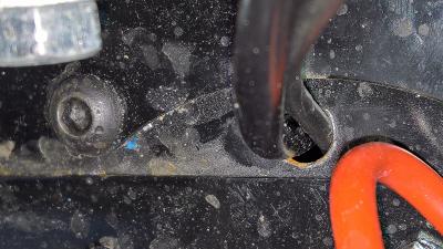

Как по мне обмотка изолентой не самый лучший вариант при таком расположении.

Зарядка не герметична ,обговаривали сразу что использоваться будет в любую погоду.

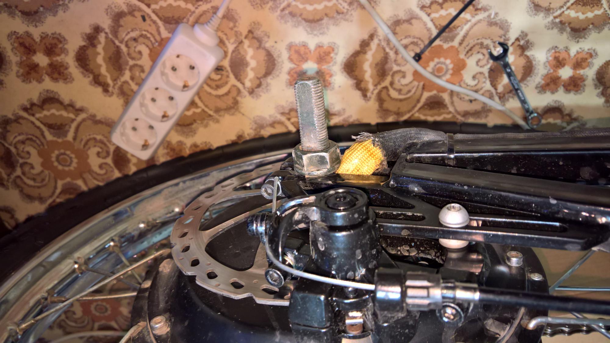

Мы так и не сумели узнать зачем такая длинная ось ,пошли отговорки "вот им длинная ,а остальным короткая ,так же предлагал прямо на месте болгаркой пильнуть.
Автомат снизу ,на него вся влага будет попадать ,а мы изначально обговаривали что велосипед будет использоваться круглый год и в любую погоду.

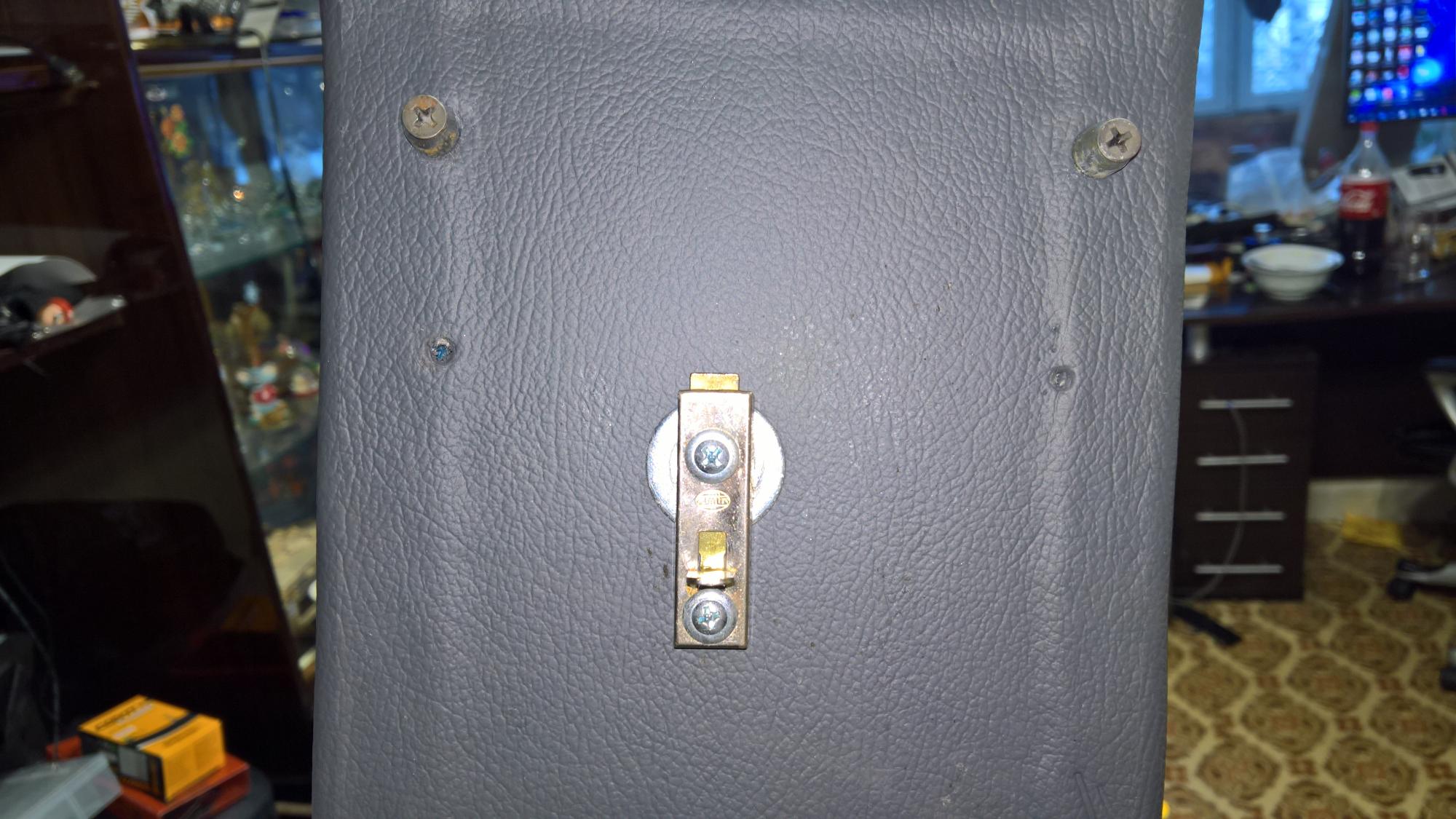

Общий вид сидухи.
Если коротко завязался спор ,между продавцом моим другом и не понятным товарищем (который появился хз откуда) ,суть ссоры я не слушал осматривал велосипед ,но он велся на повышенных тонах. Позже вернулся и сам Алексей (отходил позвонить) ,я так же осматривая велосипед задавал вопросы ,не получая внятных ответов ,а только "я сделал тебе как себе" ,а позже прозвучала фраза в адрес моего друга (он кстате хотел стать их клиентом) которая если коротко является обычным писькомерством (ты сколько великов собрал ,а я сотни или тысячи). Этот абзац для представления Клиентоориентированности.
Когда у меня хватило глупости его принять и оплатить заказ ,отвезли его домой и стали осматривать ,как я и говорил всплыли еще несколько косяков ,причем крайне серьезных как я считаю со стороны именно "Веломастеров" ,ибо собирай они нормально ,они бы это заметили и устранили либо приняли бы меры для предотвращения этого.

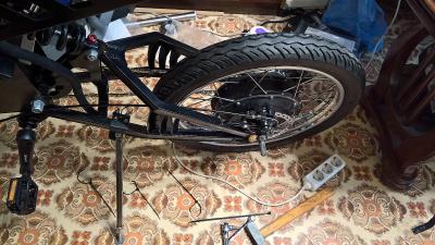

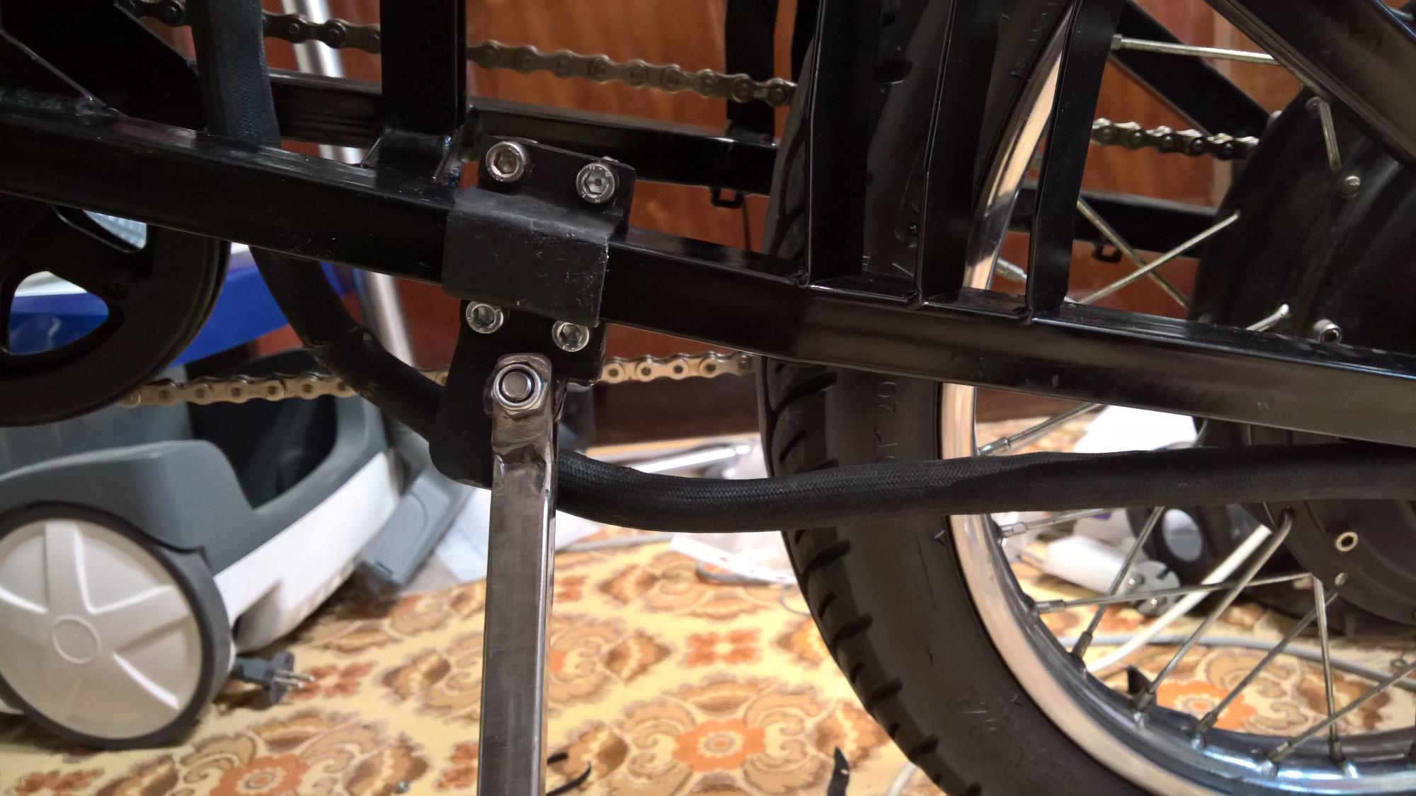

Да ,именно так и весело все + когда подножка убирается она начинает тереть кабель ,что через какое то время протерло изоляцию.

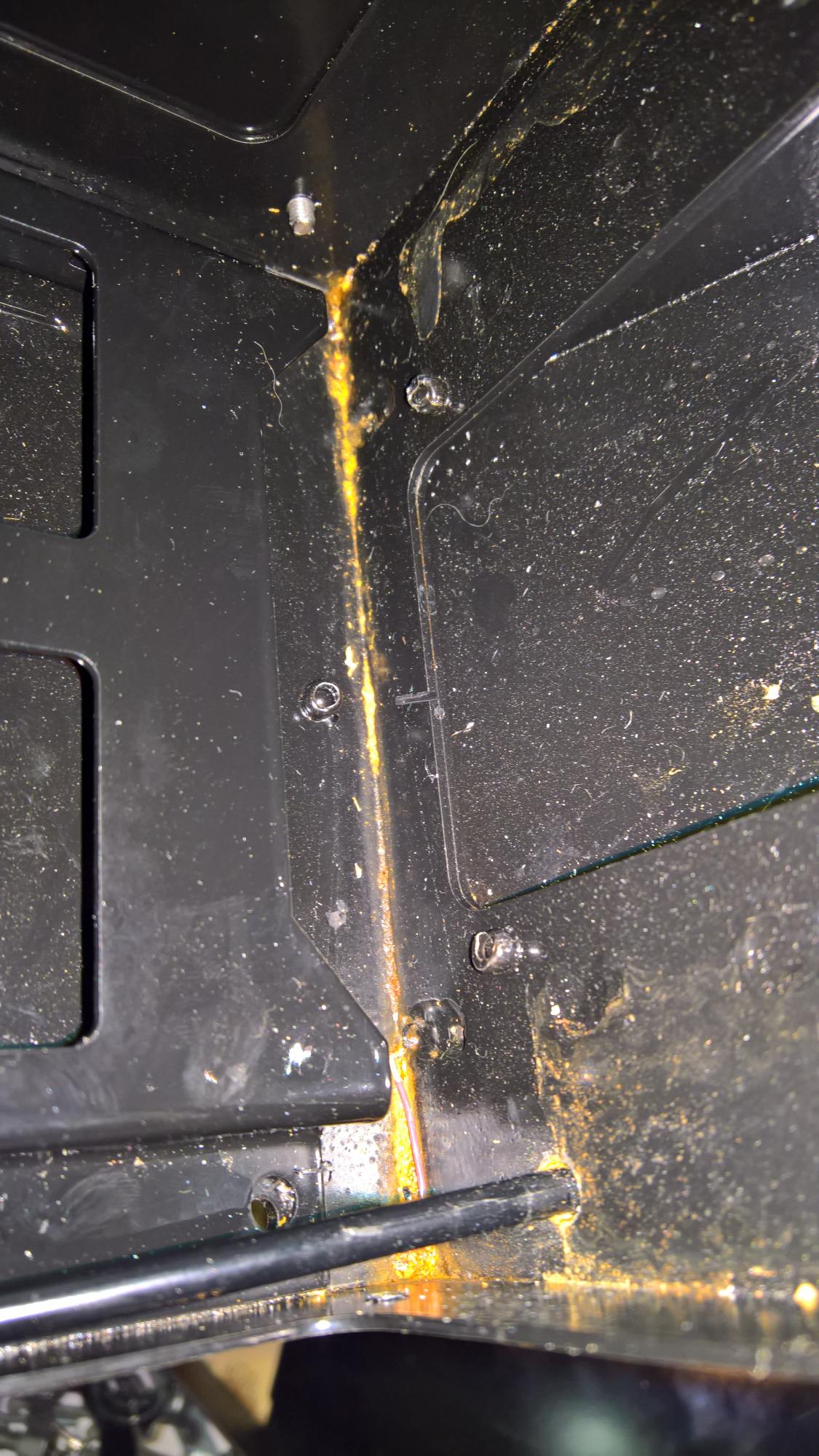

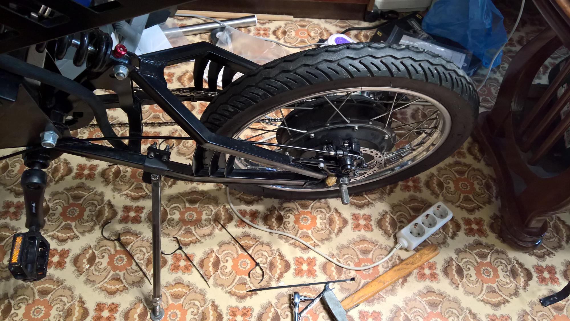

Появилась ржавчина ,просто от того что я проехался без крыльев 50 метров ,для прояснения ,при первой встрече были обговорены крылья ,что их просто обязательно надо ставить. Позже он надовил на то что я хотел собрать бюджетно.

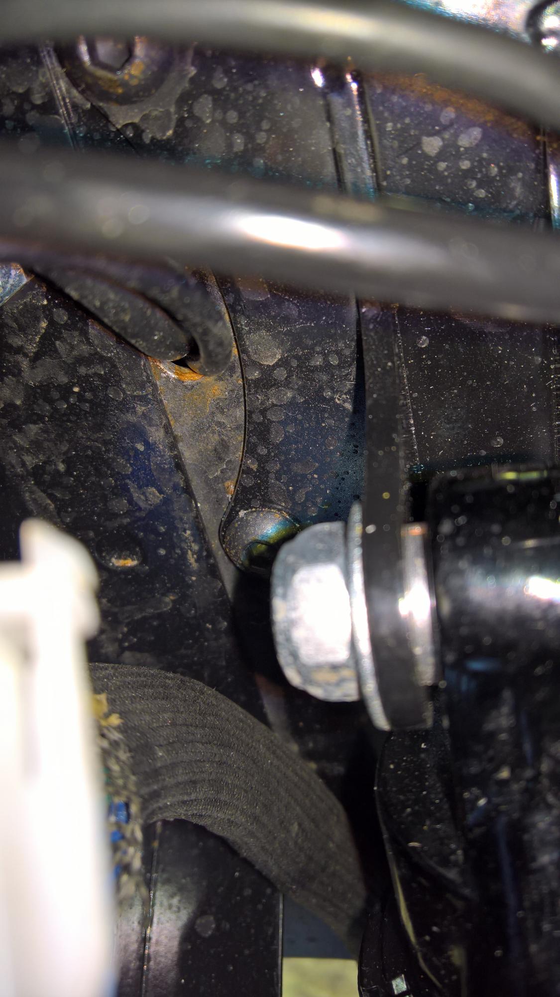

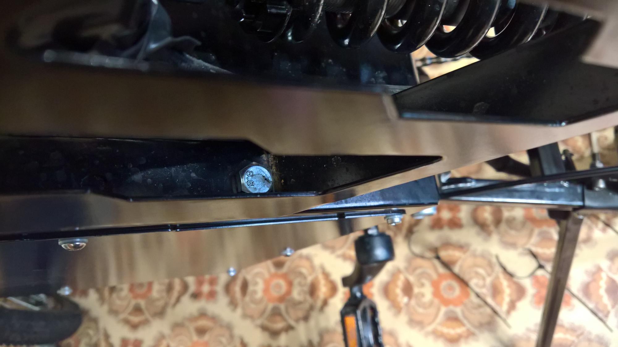

Я не знаю насколько правильно собирать МК без шайб ,но мне как работающему на производстве не взглянуть на это без слез.

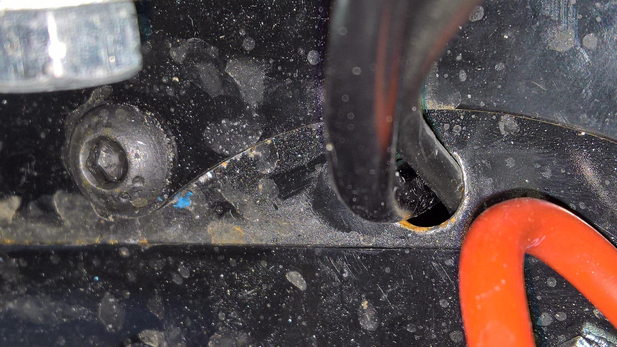

Ржавчина в отверстии которое они сверлили ,заусенцы кстате были не убраны и на них еще больше ржавчины. Так же если очень присмотреться то можно увидеть зазор на креплении аморта ,я не знаю должно ли быть так ,но не приятно.
Тоже самое.
Ну а тут просто без комментариев.
Позже была выявлена очень неприятная восмерка обода МК ,на видео может не так заметно ,и вы подумаете что это просто покрыха кривая ,но поверте там достаточно серьезная восьмерка именно обода.

МК без шайб
Какой колхоз  :facepalm:
Я бы на Вашем месте сдал бы эту халтуру назад к халтурщикам веломастерам.

Но следует понимать, что Веломастера это небольшая частная компания. И даже не мелкосерийная.
Рискну предположить, что все (московские) сборки на заказ делаются примерно с похожими недочетами.
Это, если не считать того, когда  собираешь сам и для себя.  :-)
[user]ace8927[/user], Насчет изоленты - не понял, часть фоток требует более внятных комментов, т.к. я на них тоже ничего не понял.  :kidding:
Всепогодность - это миф. По московским реагентам, ржавеет все, даже алюминий.  :pardon:
Восьмерка - это обидно...да. Надо бы переделать. А может резина плохо села.  :bn:
Петрошина известна своим дисбалансом.  :neg:
Ага, перечитал, дело в ободе...печально :(
Кабель рядом с подножкой надо просто грамотно закрепить.
Просчитать ход маятника...можно стяжкой закрепить, а лучше  спец. хомутами с велкро.  B-)

Дело в том что я понимаю что это например не эльтреко ,но и эльтреко не сделает мне велик на заказ как я захочу ,они лишь предложат то что на него будет похоже. А вот таки канторы и занимаются кастомом ,где по идее и воплощаются твои задумки за энную цену.
Без проблем ,вы только укажите фотографию и я смогу вам более точно все прокомментировать.
Ясен пень что миф ,но я и не заказывал чтобы все было фен шую ,я лишь указал и даже несколько раз ,что велосипед этот будет использоваться во все времена года и в любую погоду ,и сразу в первый же день были обговоренный крылья ,мы с ним сошлись во мнении ,что электровелосипед без крыльев это вообще не удобный транспорт. Во второе мое посещение ,когда я передавал свои компоненты ему для установки на велосипед ,уже была обговорено еще несколько аспектов ,и один из них это покрышки ,он отвел меня к своему соседу по палатки и стали советоваться насчет покрыхи с ним ,и если говорить коротки ,сошлись на том что если нужны все сезонные то надо брать "питерские" покрышки ,и там был рисунок протектора больше напоминающий липучку как у автомобиля ,что точно не похоже на кенду как тут. Так вот ,я рассчитывал на то что получу нормальный велосипед и доделаю изоляцию отсеков как я это видел ,но блин тут вообще уже было поздно что то либо доделывать (это я понял когда увидел ржавчину внутри корпуса (это было в тот же день когда я его привез ,а судя по ее количеству она уже была там когда его собирали) это меня и побудило именно вернуть велосипед и взять деньги обратно ,ибо уже не хватало доверия к ним для гарантийки. Это кстате я еще заметил восьмерку и планировал сам ее исправлять (отдать другим мастерам).
Так что если есть вопросы задавайте ,мне скрывать нечего и я с удовольствием отвечу на них.
Это понятно ,но что мешало эти простые действия выполнить именно сборщикам ,почему эти действия должен выполнять покупатель ?
