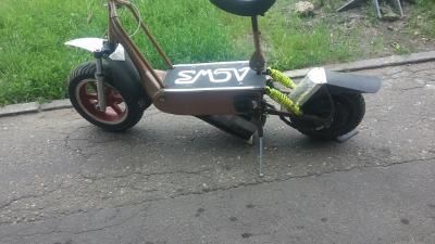

Красивая ракета и аморты что надо.
Я не механик ни в одном глазу и наверное не мне на это обращать внимание, но показалось слабоватым для ваших космических скоростей и нагрузок при наезде на препятствия, крепление передней вилки к рулевому штоку.
MyWay 2014 Quick Custom топ 38км/ч стандарт 25км/ч MiniE контроллер, ДД 400Вт дальность 42->30км батка 16s4p 60В 11Ач>9Ач ODO 3200km MiniE + 800km = 4k
TSprinter
Посмотрим, проверим :-)
Сейчас основная засада в заднем маятнике. Его придется переделывать похоже...

Обновим тему. 13.5квт это ппц:
https://youtu.be/kqY5Z_PXutY
В планах теперь упростить зарядку и поставить сидуху от трайка :)))) она уже лежит ждет.
Piramidon
[user]TSprinter[/user], а номинал моторчика какой?
Кулибин
Надо настроить на 8-10 квт. Не реально разгоняться вообще. )

4кВт кваншунь

Только как найти время?.. Ну и надо что то делать с
1) соединением / проводом до курка газа. Оно похоже не контачит. :-(
2) С аммортами - они очень жесткие.
3) С ручкой тормоза, она бренчит, надо было вместо нее купить мопедную.
4) С гидравликой - вывести на нее рекуперацию чтобы 2 колесами тормозить с 1 ручки.
5) Ну и надо уже ставить лигерадовскую сидуху :-) а то лежит - пылится.

Днище на заклепках!
