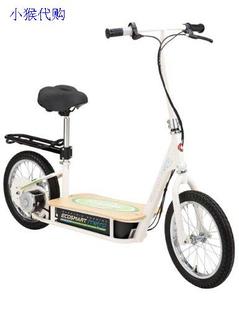

Товарищи я все думаю про 14" колесный самокат с липолями в 21s и токами в 30А но для этого нужен донор с 14 или выше колесами...
Вот посмотрите что накопал на таобао:
http://item.taobao.com/item.htm?spm=a230r.1.14.252.aC9oy6&id=36156816546
Или вот...
http://item.taobao.com/item.htm?spm=a230r.1.14.25.aC9oy6&id=35714431023
Или все таки остановиться на покупке Headway без аккумулятора сразу в китае?

Как бы так посчитать размер отсека под вот такие батарейки в конфиге 21s + MaxController + MaxBMS?
Размеры: 160x46x57мм
http://www.hobbyking.com/hobbyking/store/__21384__ZIPPY_Compact_5800mAh_7S_25C_Lipo_Pack.html
Вот думаю что 12 штук это перебор :-) А вот 6-9 вполне если по 3 соединять...
+ надо бы понять что делать с МК -
1) брать скутерное с весом под 15кг - 2 варианта в восточном базаре:
GoldenMotor 3kW: https://electrotransport.ru/index.php?topic=20670.msg392208#new
ConhisMotor 2kW: https://electrotransport.ru/index.php?topic=20779.0
2) переделать свое Crystalyte 5403 - но гемора много.
3) Купить мелкое колесико для хедвеев весом под 6 кило: http://motorboard.ru/scooter-motor-hub.html
4) Взять МК у ResharVladimir - он правда скромно умалчивает о ценах на 10" скутерные колеса ;-)
5) Свой вариант?

Pavel__
#29
Цитата: TSprinter от 02 Фев. 2014 в 21:26Как бы так посчитать размер отсека под вот такие батарейки в конфиге 21s + MaxController + MaxBMS? ... думаю что ... 6-9 вполне если по 3 соединять...
... Паша. нужна твоя помощь!!!
9 таких аккумуляторов вместе с MaxBMS влезут в стандартный отсек электросамоката EVO.
Убирать MaxController внутрь отсека можно только в том случае, если он там будет хорошо проветриваться.
К сожалению 10" скутерные МК не подойдут (к сожалению потому, что они, в отличии от велосипедных МК, бывают мощностью до 6кВт), т.к. этот размер соответствует 16" велоколесам, а этот проект про самокат с 14" колесами.
Поэтому остается только самый простой вариант - взять 14" велосипедное МК (800-1000Вт).

TSprinter
#33
Товарищи, проект стихийно продолжается  :-D
Итого:
1) Был выбран по соотношению цена качество следующий мотор QuanShun 4kW
На 84 вольта 24x3 витка с барабанным тормозом и максимальную ширину резины 3.0
Спасибо [user]VasiliSk[/user]
Так же смотрел вот на это предложение - оно ооочень интересно в плане цены так как доставка = 0 а значит такое скутерное МК стоит в Москве 7100 примерно... Suzhou ZhenLong Motor Free Shipping
2) Сегодня закупили часть материалов для рамы. спасибо [user]Hizheka[/user]
И вот вопрос - надо бы понять какая рама нужна и какие размеры бокса под батареи?
Есть 2 варианта как разместить батареи
  1. в ширину 3 в длину 2 и 2-й слой по 3. В таком случае бокс должен быть 350 мм / 200 мм (ширина) / 120 мм (высота) БМС и контроллер в этом случае ложится в него без проблем
  2. в ширину 3 в длину 3 в длину 1. В этом случае получаем длинный бокс 500 мм / 200 мм / 70 мм - контроллер внешний БМС внутри.
Советы приветствуются!!!
Задняя видка будет на эластомерах + уши для аммо если эластомеров не хватит. Передняя вилка будет 2-ая и крепиться к раме на 4 болта. (советы приветствуются!!!)
Сидушки будут 2-х видов. 1 как на велосипеде. 2 ая со спинкой :-) Обе съемные...
Еще пара мыслей из конструкции моего текущего самоката
1) очень прочная передняя вилка - может стоит взять идею с него?
2) зарядка выведена повыше - почти на уровень вилки чтобы не затекала вода.
Видео о самокате выложил в соотв теме: https://electrotransport.ru/index.php?topic=19690.msg397498#msg397498
