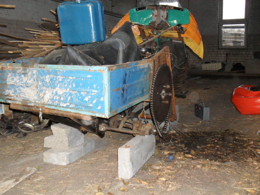

Нашел фото "муравей" переделывается в каракат. Видно звёздочки!

Да, помню  я. Я же писал, что можно комби. Впереди - электро, сзади - от ДВС.  На фото - это то что уже ездит или что планируется?

Думал о такой схеме. Есть сложность. Скорость вращения переднего колеса, должна совпадать со скоростью вращения задних колёс. Значит генератор должен приводиться не от вала ДВС (что сделать не сложно), а от вторичного вала КПП, на котором обороты на первой передаче будут слишком низкие, для эффективной работы генератора. Если сделать повышающую передачу на генератор (что не хорошо, падает КПД), на 4-ой передаче обороты генератора будут слишком высокие!
Насчёт фото, не знаю, случайно нашёл в интернете.

Думаю, там будет работать "электротрансмиссия".  Они же не жёстко связаны. Каждый привод будет давать свою посильную лепту. Переднее колесо, будет хорошо, даже если не будет тормозить, как в обычной схеме трицикла. Да и включать его можно только в тяжёлых дорожных условиях.
А фото Вашей каракатицы - есть?
Передние колесо, мне кажется, должно иметь тягу, не уступающую задним колёсам, иначе можно дискредитировать идею. Обязательно должно быть преимущество перед аналогичными  вездеходами с ДВС. В принципе проект уже готов. Три мотора приобретены, шестерни тоже. Камеры есть пока 2 шт. Рулевое управление, материалы есть.  Контроллер буду делать самодельный. Была мысль сделать электромеханический ШИР, но передумал, (21 век на дворе).
Теперь только надо преодолеть технологические трудности. Для меня самое сложное колесо. Никак не получается сделать оптимальную конструкцию диска с учётом привода на обод.
Фото, "каракатицы", есть, конечно, но хвастаться нечем, считаю конструкцию неудачной. Вездеход с бортовым поворотом (тоже с двигателем "муравей"), удачный, но он не в тему.
