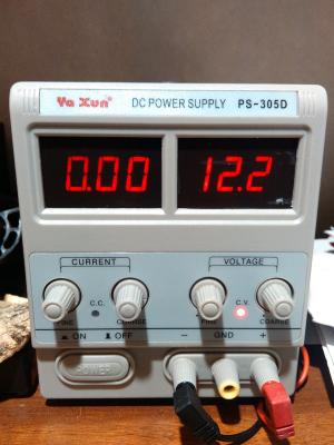

Блок питания 3,5р хотел начать с чего то, пользовался БП от компа 3 выходных  напряжения были, очень долго читал выбирал и купил за 3,5 тыс. р. лаб блок питания 30B 5А,  некоторые в сервисах такие держат,  только от его наличия уже охота появляется что то пробовать.
