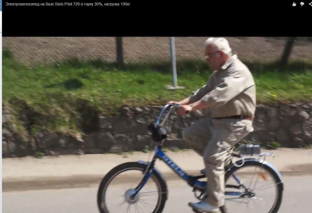

Вот тут пожилой товарищ на стоковом конфиге въезжает в "30%" процентную горку:
https://www.youtube.com/watch?v=fDiyzgwyP-E

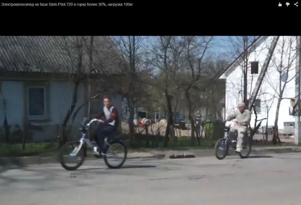

а вот здесь уже в более  чем в "30%" процентную горку:
https://www.youtube.com/watch?v=AzRgVOvW6Fs
он даже заглох не доехав до вершины от этого более  :-)
однако даже при рассмотрении простых стоп кадров в сравнении с вертикальными столбами и деревьями  видно, что там не более 4-6%. Откуда у товарища такой оптимизм при оценке крутизны горок  :bn:
