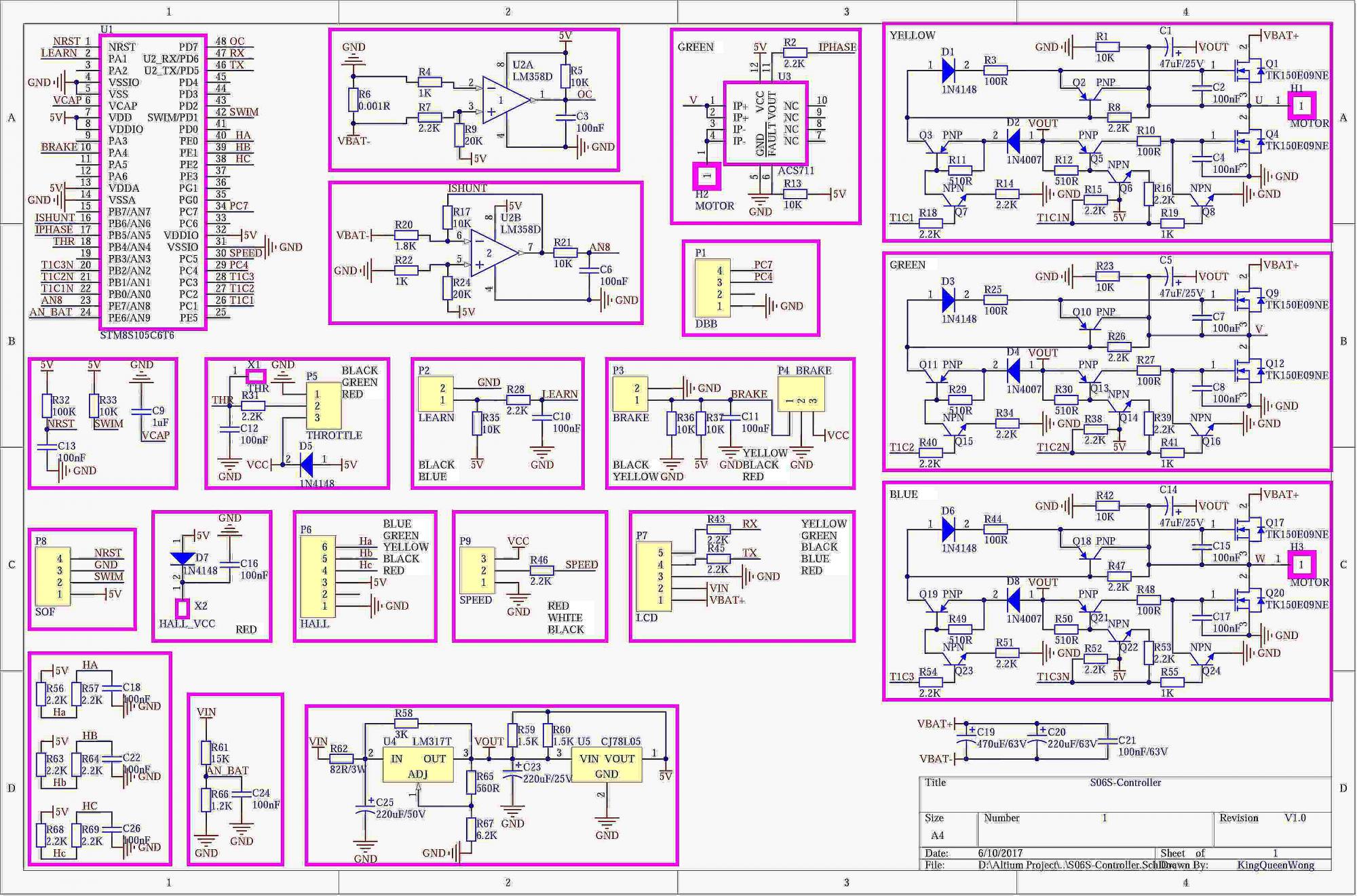

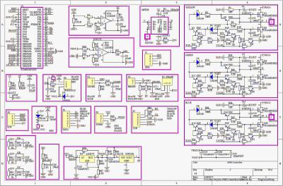

Цитата: kor от 22 Окт. 2018 в 16:26С него измеряется и батарейный ток, (через интегрирующую цепь на вход ацп), и ограничивается фазный ток (на компаратор с заданным порогом компарирования и далее на вход прерывания процессора).
Это измеряются средний и импульсный батарейный. Фазный ток по той цепи не течет.
Схема контроллеров kt48svp:
В верху в центре батарейный шунт и датчик фазного тока на ACS711. Как он измеряет одним датчиком ХЗ, возможно работает только при вращении. В моем понимании для полноценной работы нужно минимум 2 фазных датчика и лишняя вычислительная мощь. Хотя бы как в VESC: http://vedder.se/wp-content/uploads/2015/01/Schematic-1.png

kor
Цитата: Blik86 от 22 Окт. 2018 в 20:55Это измеряются средний и импульсный батарейный. Фазный ток по той цепи не течет.
Течет, на вашей схеме , там где сдвоенный операционник лм358, выход AN это измерение батарейного тока на вход ацп идет, и с того же шунта, выход ОС (over curent) это контроль максимального пикового тока (по сути фазного) его компарирование и далее на вход прерывания процессора.
  Вот еще схема :
Частота шим как правило неизменна, около 16кгц обычно.

Blik86
Цитата: kor от 23 Окт. 2018 в 08:09это контроль максимального пикового тока (по сути фазного) его компарирование и
Правильнее  пики фазного тока. И то в те моменты когда оба ключа открыты. Что то адекватное из этого получится разве что при неразрывных токах (когда ток за период ШИМ не успевает спадать) и то не во всех режимах.
kor
Цитата: Blik86 от 23 Окт. 2018 в 20:41Правильнее  пики фазного тока. И то в те моменты когда оба ключа открыты. Что то адекватное из этого получится разве что при неразрывных токах (когда ток за период ШИМ не успевает спадать) и то не во всех режимах.
. Да, пики фазного тока, в интервале его нарастания, когда оба ключа открыты, и ток этот безразрывный при 16 кГц шим, спадать до нуля в паузе шим не успевает, пульсация процентов двадцать а то и меньше. Поэтому ограничение пикового тока в контроллере (путем досрочного прекращения активного интервала шим по прерыванию приходящему на процессор) по сути ограничивает фазный ток.
