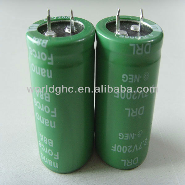

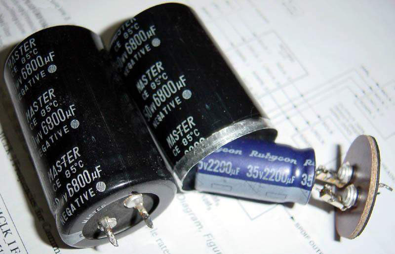

alayf78
#44
к примеру при 30 а токе уже нужны эти самые 4700 мкф для свинца для получения эффекта. на самом деле дальность пробега на свинце может даже вырасти на 1 км .
до 100 мом батарея считается с низким внутренним сопротивлением.
выглядят выводы у таких конденсаторов вот так
но нужно быть бдительным,иначе можно нарваться и на вот это
в общем их часто подделывают :-(

TRO
Цитата: alayf78 от 11 Апр. 2016 в 14:02....выглядят выводы у таких конденсаторов вот так
Советую сразу купить флюс по алюминию, и припаять ножки этих конденсаторов к держащим их выводам заклепкам, а то когда будете подключать батарею через чпок, там в месте клепки может подгореть и потерятся контакт, сталкивался с таким явлением (в фотовспышках).
