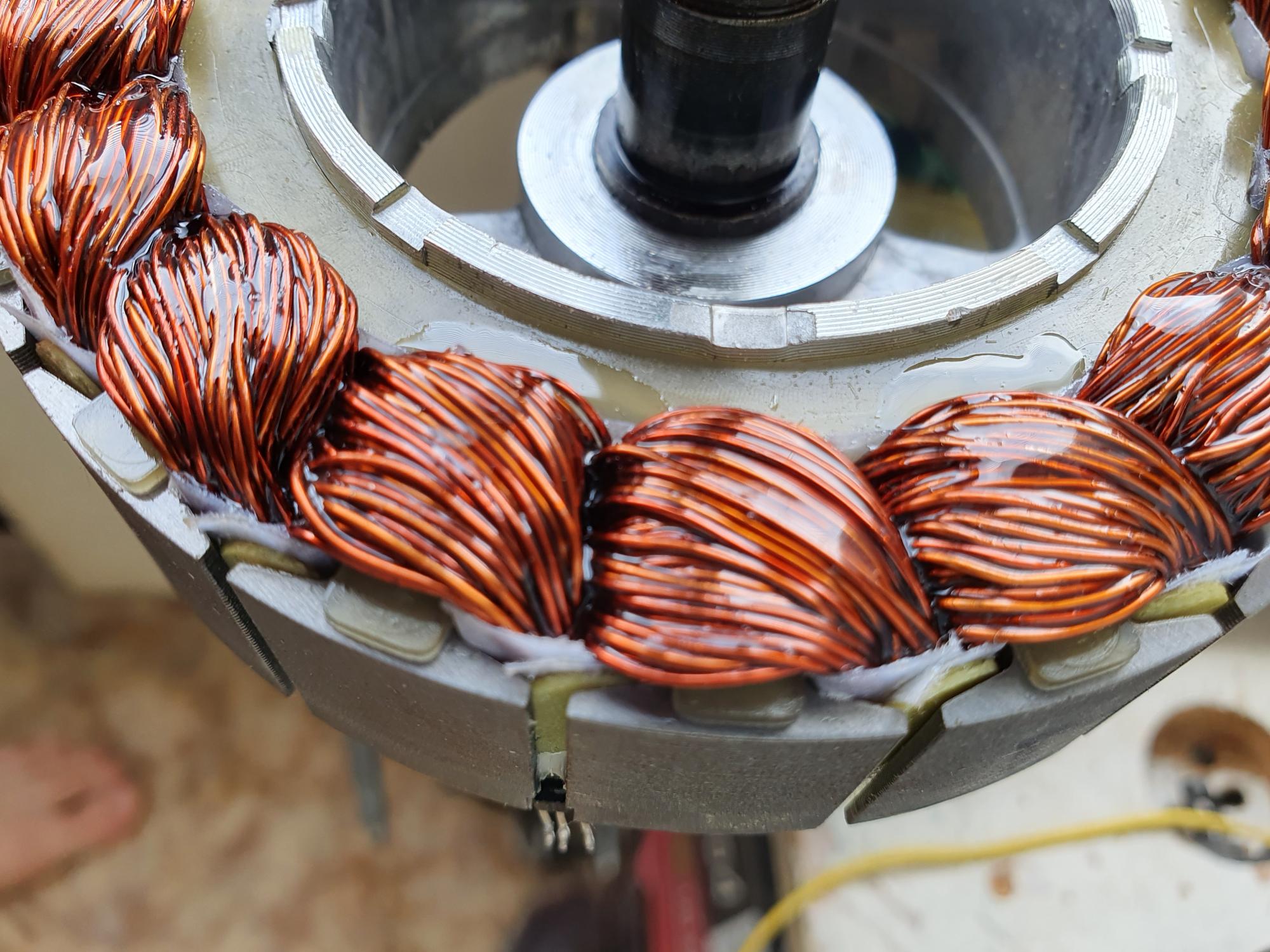

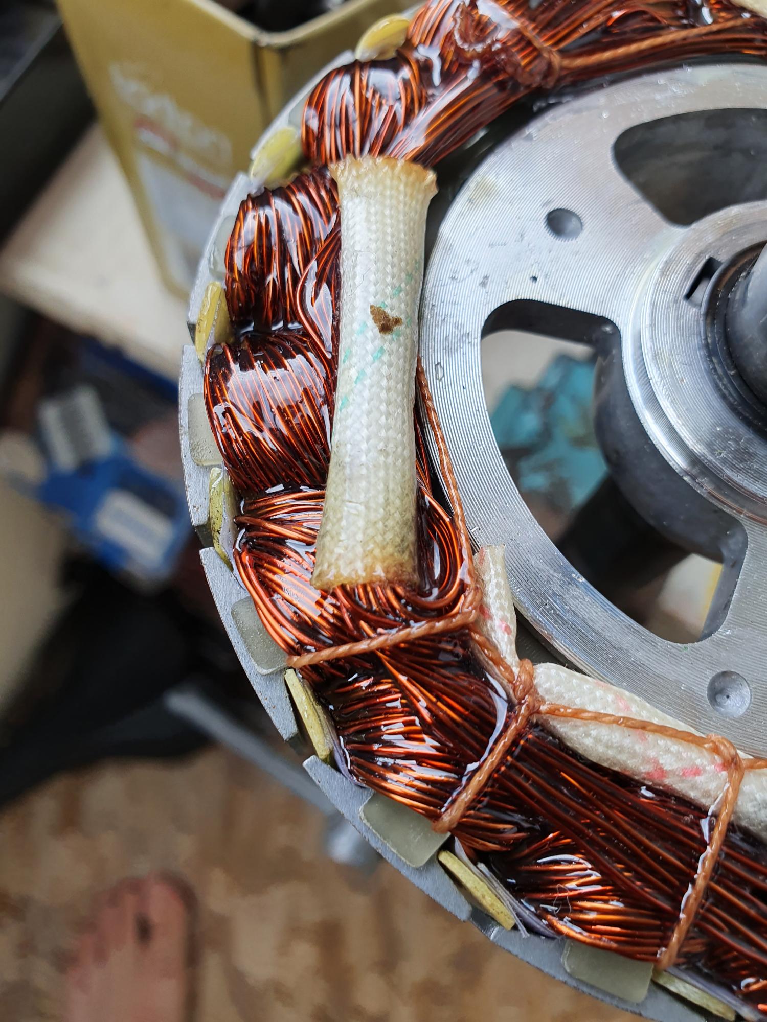

Цитата: denon480 от 30 Апр. 2022 в 17:30
При разгоне примерно до 20 км вибрация по раме идёт, пропитка обмоток поможет убрать эти вибрации? Они довольно таки сильные, что аж задницей ощущаю.
В общем сам себе отвечу  :-D помогло, залил обмотку эпоксидкой и вибрации пропали. По качеству намотки видно почему вибрировало

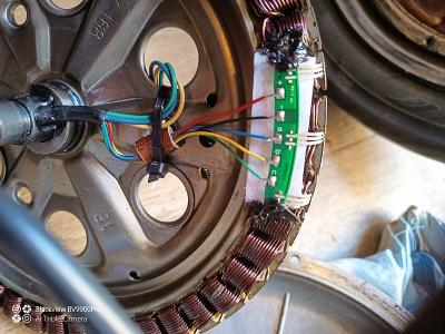

Добра Всем! Такая проблема Скутер 48В 350Вт. Контроллер 120гр средний датчик холла перевёрнут на 180 гр. Перегрели мотор колесо. Разобрал проклеил отошедшие датчики холла. Замерил обмотки на корпус не звонятся, сопротивление между фазными 0.03-0.04 Ом, холлы целые. В холостую колесо крутится нормально под нагрузкой не хочет. 36 вариантов перебирал.
Под небольшой нагрузкой.
Заметил, что магниты очень плохо, слабо притягивают отвертку. Возможно такое из за севших магнитов?
SCHWINN 48B LiFePo4 20Ah МК 48V800W 13" Inch.
Велосипед 36В 350W редукторник  10S3P 32700 IiFePo4. Чоппер 14S8P Lishen 21700 1.5kW. Самокат iFreego 48V 500W.
serg79
запросто если магниты  сдохли
