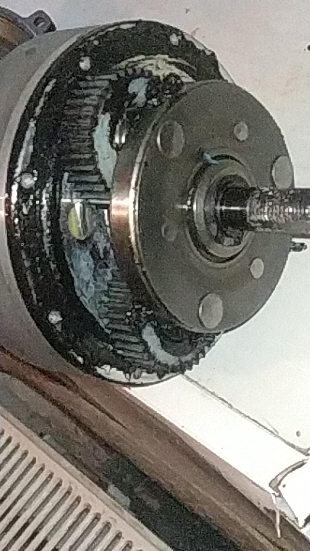

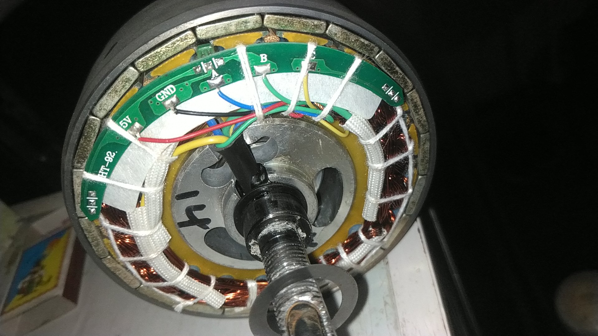

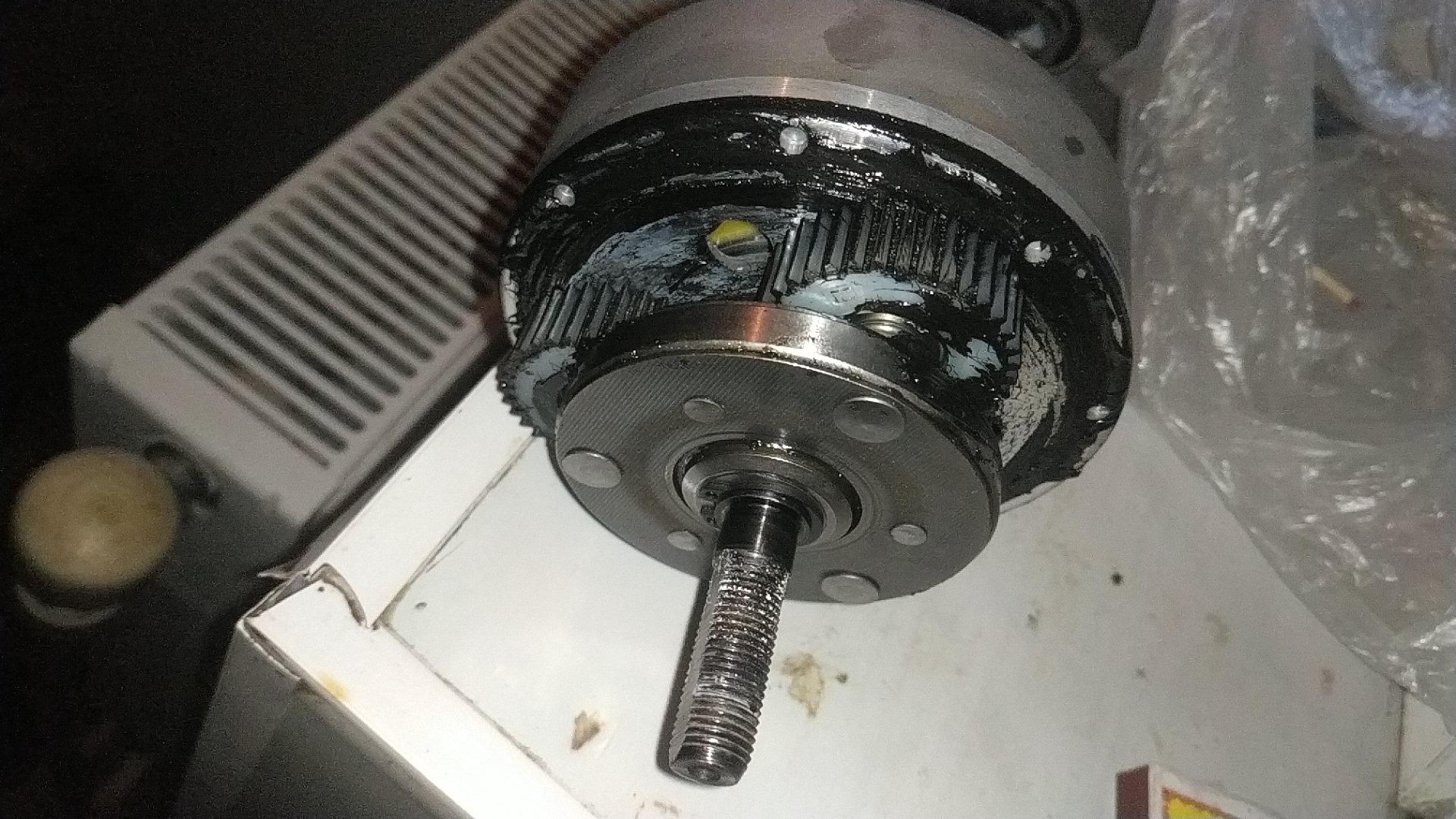

dfg-vital
Ребят подскажите куда смотреть.
Вел, редукторный мотор, 3 года, пробег 1500км.
При начале движения появился треск, но стоит набрать скорость он пропадает и можно ехать сколько угодно.
Видео двух проездов: https://youtu.be/j5YZe3F2vS4
Клеммы проверял контакт везде есть и хороший, мотор разбирал он как с завода внешне, магниты на месте.
Неисправность появилась осенью на пустом месте, до этого такой же треск был только если легонечко газ даёшь.
Что делать?
satell
[user]dfg-vital[/user], Шестерни внимательно осмотрели?
dfg-vital
Все покрутил посмотрел, зубцы тоже смотрел. Всё в идеале, никаких сколов или замятий.
Смазки конечно не особо много было, что-то для вида китайцы капнули.
морячок
MoRoman
Цитата: dfg-vital от 27 Фев. 2021 в 19:03магниты на месте.
Они всегда на месте, пробуйте сдвинуть вбок.
dfg-vital
Цитата: морячок от 27 Фев. 2021 в 22:35
Проверить холлы.
до одного дотронулся сразу контакт оборвался, заказал на али через месяц заменю все посмотрю что выйдет
Добавлено 28 Фев. 2021 в 20:25
в бок мало вероятно, стоят все в распор, даже отвёртку не просунуть.
