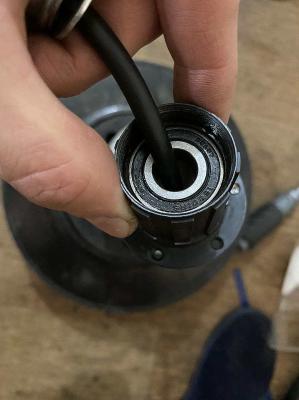

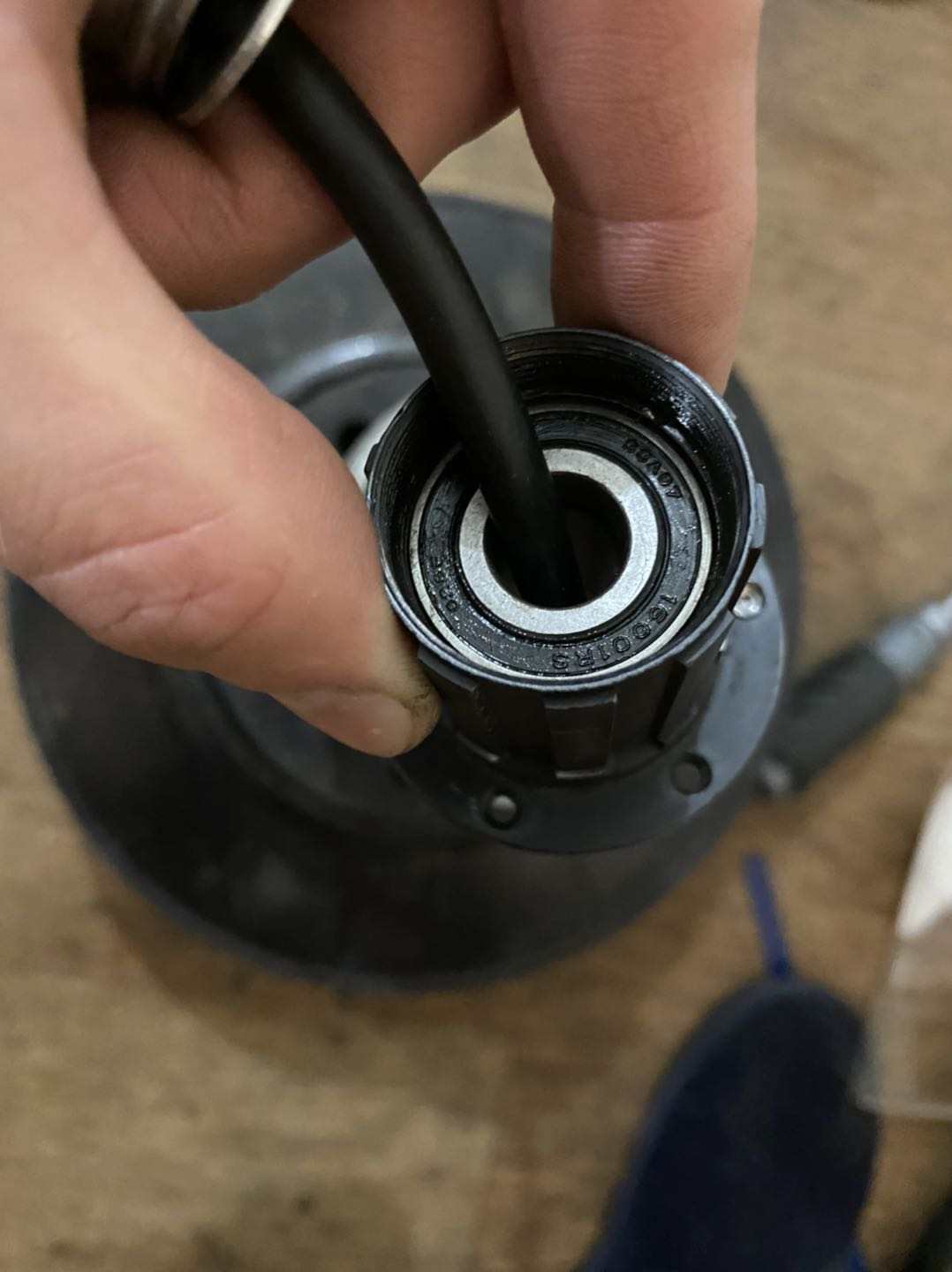

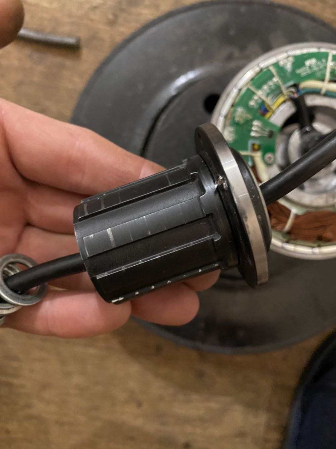

Виталий255
Всем привет возможно кто-то сталкивался с разборкой барабана электромотора? так как появился хруст в самом барабане  мотор редукторный  Bafang
запрессован барабан не так как обычно под сьемник..
