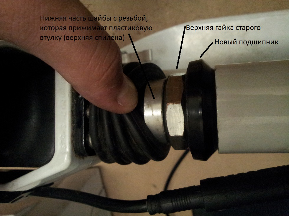

LipaTree
Цитата: gaaa от 03 Июнь 2014 в 21:59
Вопрос. Други (кто рулевую перебирал), подшипник роликовый внизу или вверху стоять должен?  :ah: Из набора синего, выложенного чуть раньше.  ;-D
Внизу. Поставил такой же только чёрный. Люфты в самом стакане исчезли полностью, остались только те что возникают из-за вставленной в стакан через пластиковую шестигранную вставку вилки.
Но что очень советую сделать - В комплекте нового подшипника нет ничего чтобы поджало нижний подшипник к трубе, поэтому накрутите снизу верхнюю прижимную гайку от стокового подшипника. Если этого не сделать то алюминевой шайбе с резьбой, которая поджимает пластиковую шестигранную вставку, просто не хватит сил прижимать нижний подшипник, будет всё время откручиваться как и в стоковом варианте. Но эту шайбу всё-таки нужно будет закрутить за гайкой, что-то же должно фиксировать эту пластиковую шестигранную вставку, однако, предварительно с неё надо спилить флексом верхнюю часть, иначе не хватит места докрутить, из-за стоящей спереди гайки. Ниже фотка.
Ещё очень советую, раз всё равно будете разбирать стакан. Передняя пружина очень слабая, вставьте в неё любую резиноподобную трубку-вставку, чтобы выглядело на подобии вставки на заднем аморте. Это не даст передней пружине пробиваться в ноль.
