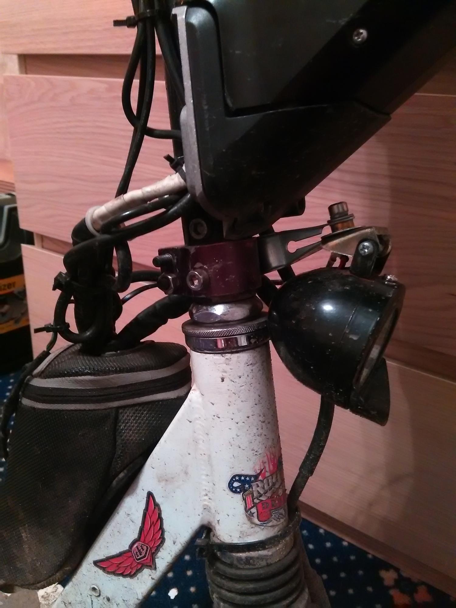

Расказывать то особо не о чем. Внизу наша штатная гайка, посажена на герметик. В рулевой стакан запрессовыны новые чашки, соответственно установлены новые подшипники. С верху опять две наши штатные гайки с шайбой между ними. Все соответственно на резьбовой герметик.
Есть один нюанс касающийся установки FSA BIG HD при установки нижней чашки. Она большая по высоте и при запрессовке упирается в ограничители поворота. Под них в чашке сделаны освобождения.

Про насос для пневмо колеса. Спасибо посоветовавшим! Пятерку качает - просто супер! И спасибо gde700 за наводку на болт с эксцентриком. Засобачил вместо обычного где упор полеуретановый. А вот и то, что я оттуда вынул.  :-)

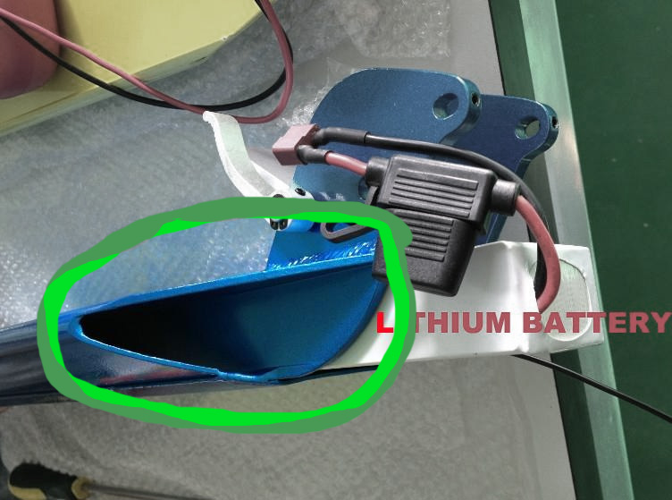

Хочу нарастить емкость батареи, но гляжу на опыт других - в основном это сумочка или чемодан на рулевой. А я не  хочу изменять внешнего вида, обнаружил, что в деке есть полости по бокам от батареи, туда ориентировочно влезет 14 элементов 18650, две такие колбаски - это примерно плюс 140вт-часов. Дополнительный вес почти 1кг, но он будет внизу и центр тяжести не изменится.
gde700
[user]ViTbike[/user], в формфакторе 18650 в основном идут литий-ионки. Родной - литий-полимер. Делать гибридную батарею, да ещё из ячеек разной ёмкости - не есть гуд.... Тогда уж брать на хоббикинге мультиротор 10000мАч две по 4S, и из них мутить 8S с заменой БМС, либо убирать один пакет и ставить родную БМС-ку...
Li-Ion microvast 55,5V 22Ah
Begode Tesla V2 литровая.
ViTbike
[user]gde700[/user], не понял про смешивание химии, если рабочие напряжения одинаковые, какая разница?
gde700
Разные у них пороги. Разное внутреннее сопротивление. Мало того, по ёмкости эти банки будут в разы меньше пакетов.
Нижняя граница рабочих напряжений у популярных лиионок 2.5V или 2.7V. Но главное то, что у лиионок высокое внутреннее сопротивление и при токе контроллера 12А проседает напряжение на 4p Самсунгах 26FM на 3.5V, что делает апгрейд бессмысленным.
Советую сделать разделенную на 3 части батку из 40 элементов 18650 на базе мощных лиионок(внутр. сопротивление от 13 до 30 мОм) в конфиге 8s5p - емкость возрастет до 14500 мАч. Тогда это будет равняться уже не 7s липо, а 8s липо. У липо, кстати, просадка U менее вольта.
Второй вариант, рискнуть запихнуть в отсек мультиротор 8 пакетов 10000мАч, но есть риск, что не влезет по высоте.
