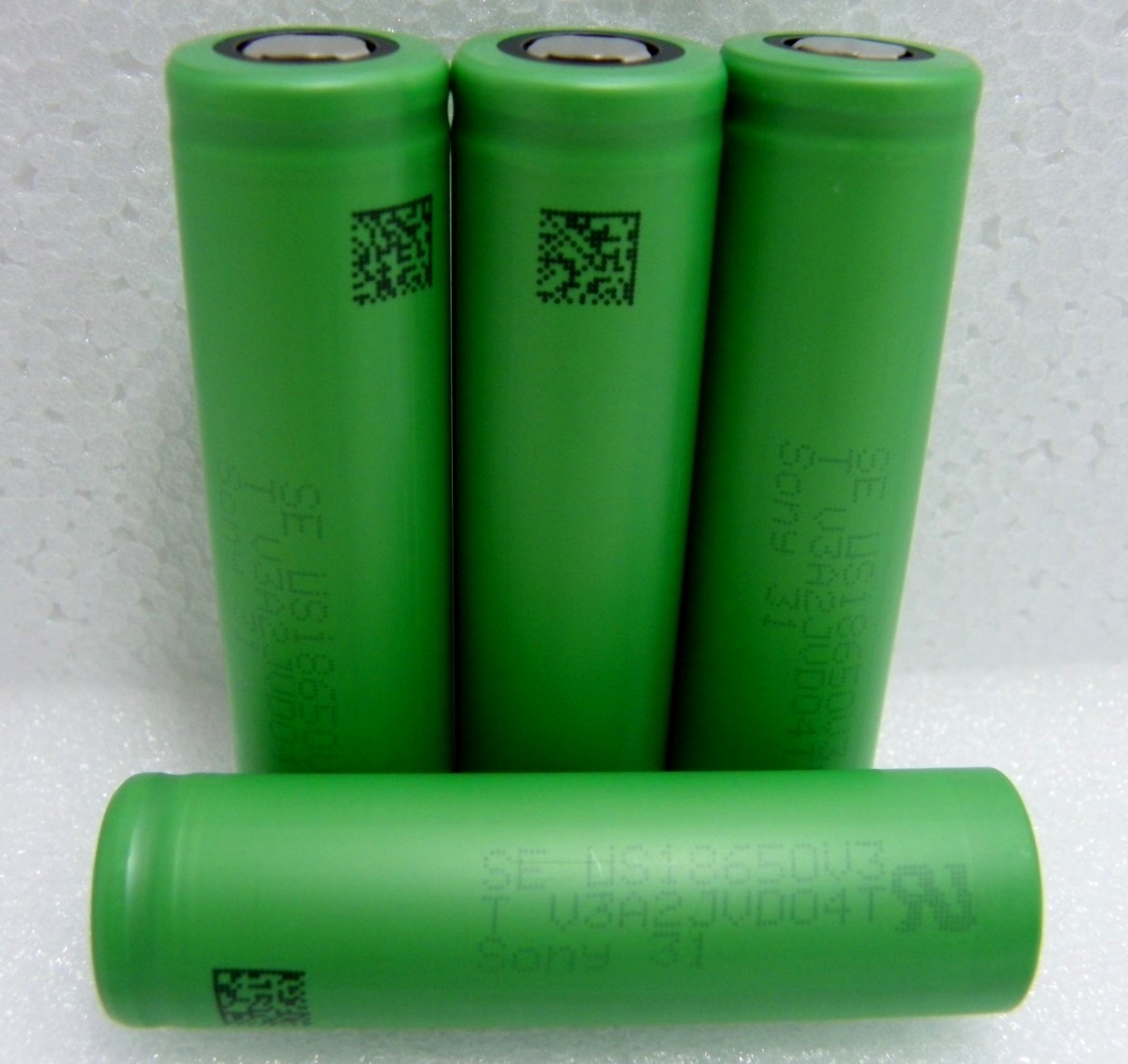

us__007
считаю что нужно искать оптимальное сочетание удельной энергоемкости и токоотдачи.
можно взять например такие цилиндрики
высокая токоотдача и нормальная емкость, такие ставятся в шуруповерты Hilti

redimer
всего 180Втч/кг, и ток тоже не фонтан 10А максимум... получается как бы уже равноценно зиппи компактам по удельной энергоемкости, но по всем остальным параметрам в том числе цене эти зеленые цилиндры полные аутсайдеры.
dimad63
Только к сожалению при замена этих зелёных в шуруповёртах на лджи последние живут 5-10 циклов  и с них термоусадка вся облезает  :-(
redimer
какой ток кушает шуруповерт под нагрузкой?! LG почти не греются от 1с.
dimad63
10-40а а  пила с перфоратором и болгаркой под 70-80
Lion
ну вот и ответ. Там 4p наверно, не больше. А ты с них 10С хочешь  :-)

tvigor
Обратите внимание на химию этих зеленых! LiMn однако! Надо полагать в шуруповертах БМС нету. Да, и откройте секрет - зачем сварочнику батареек конденсатор? ;-)
