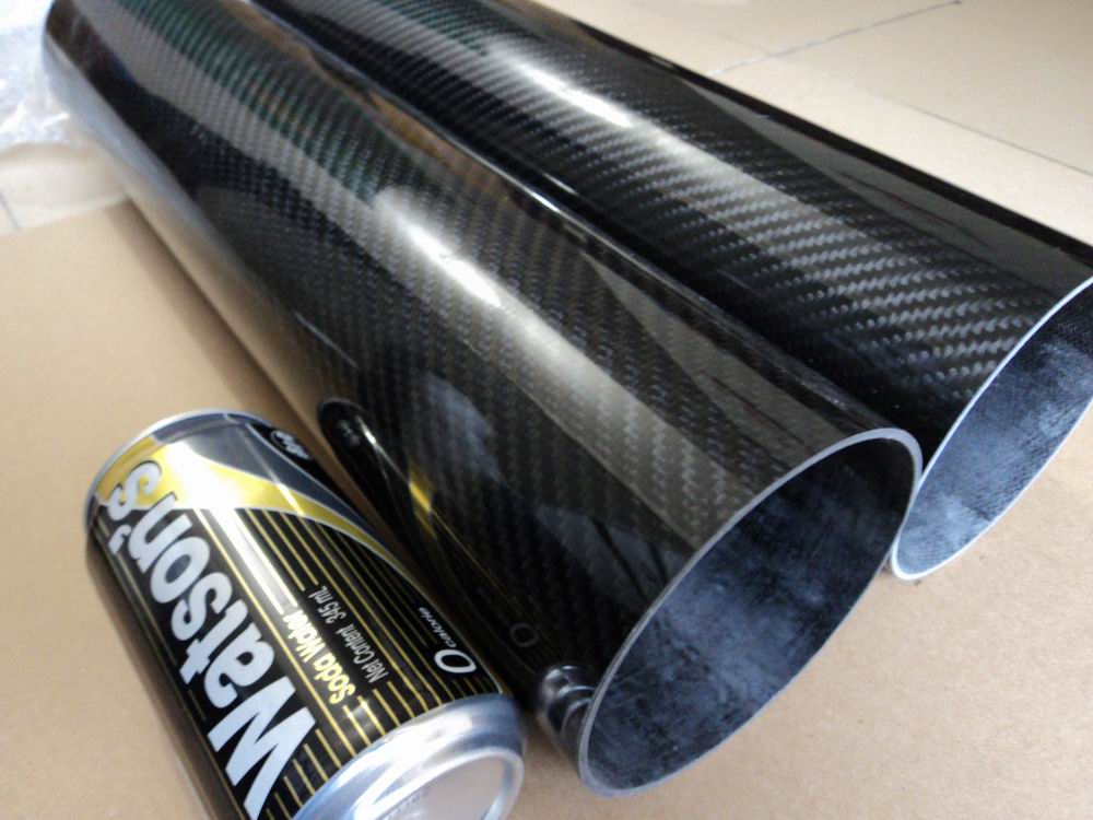

Хочу поинтересоваться, в трубу с внутренним диаметром 100.5мм и длиной 430мм какую емкость можно собрать для 48в(36в) со встроенной БМС? элементы можно самые хорошие, что есть на рынке.
планирую для мотора МАС 8Т
заглушки в трубу сделаю сам

завтра померим, сколько влезет, но по ощущениям прилично войдет
мотор тоже можно купить у нас
gekanaz
в сечение 100мм влезает 19 элементов
если неудобно, можно 20 умудриться разместить
в длину входит 6 рядов
итого 114 или 120 элементов

это поидеи можно собрать 13s8p?
48В 24 Ач?
сколько будет стоить собрать такую батарею вместе с БМС?
48В 24 Ач?
и даже 13s9p    или 14s8p
цену смотрите тут http://li-force.ru/battery-build/custom-battery.html
задаете три самых основных параметра :   тип элементов,   s  - число последовательно соединенных блоков , и p - число параллелей
и получаете расчет цены , массы , номинально и максимального тока для этой батареи,  и другие параметры
БМС кидаете в корзину отдельно, - по умолчанию считается, что её нужно установить на батарею
