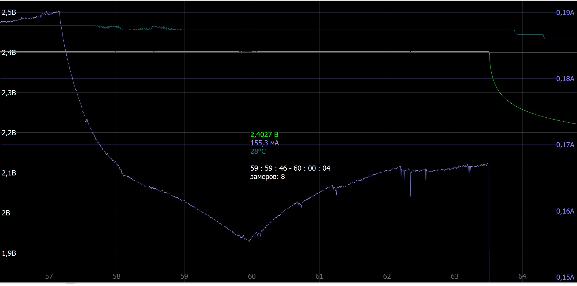

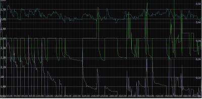

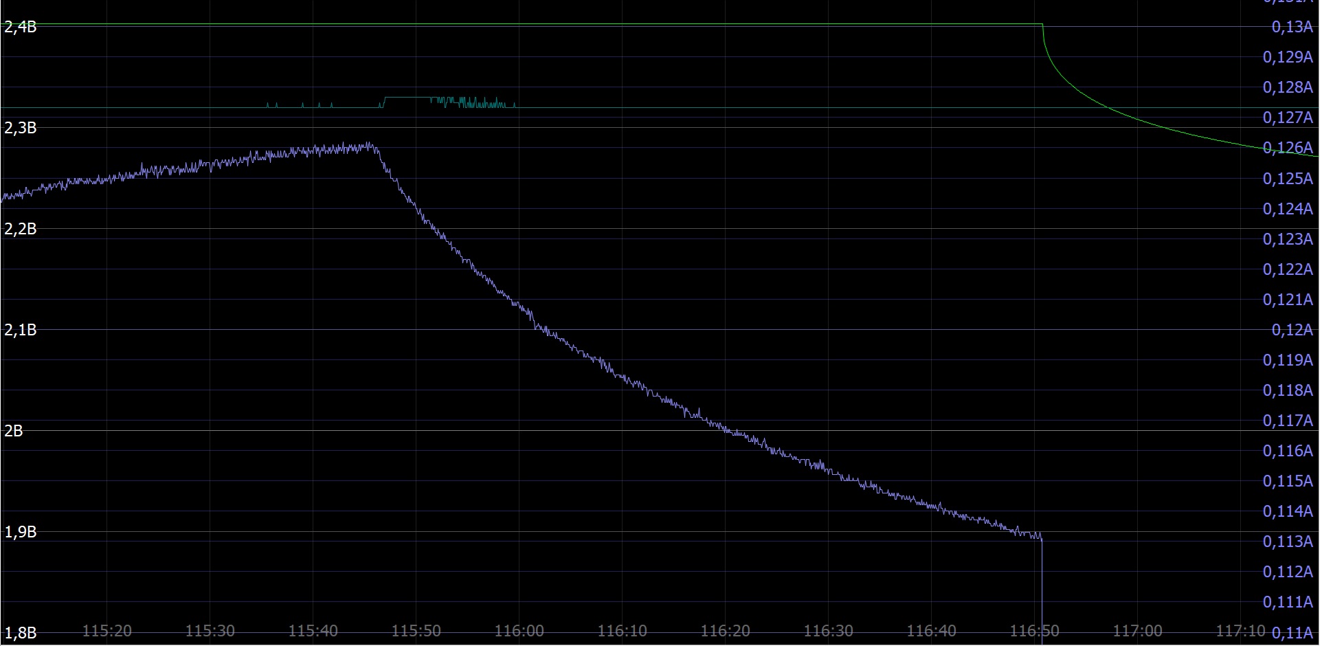

Цитата: Vova_n от 13 Апр. 2021 в 02:56По поводу снятия клапанов я публиковал тест на акб с дисбалансом без дефектов корпуса, ток растёт, а что бы падал это надо умудриться загнать банку в последнюю фазу (терморазгон) и при этом она скорее всего имеет дефицит воды.

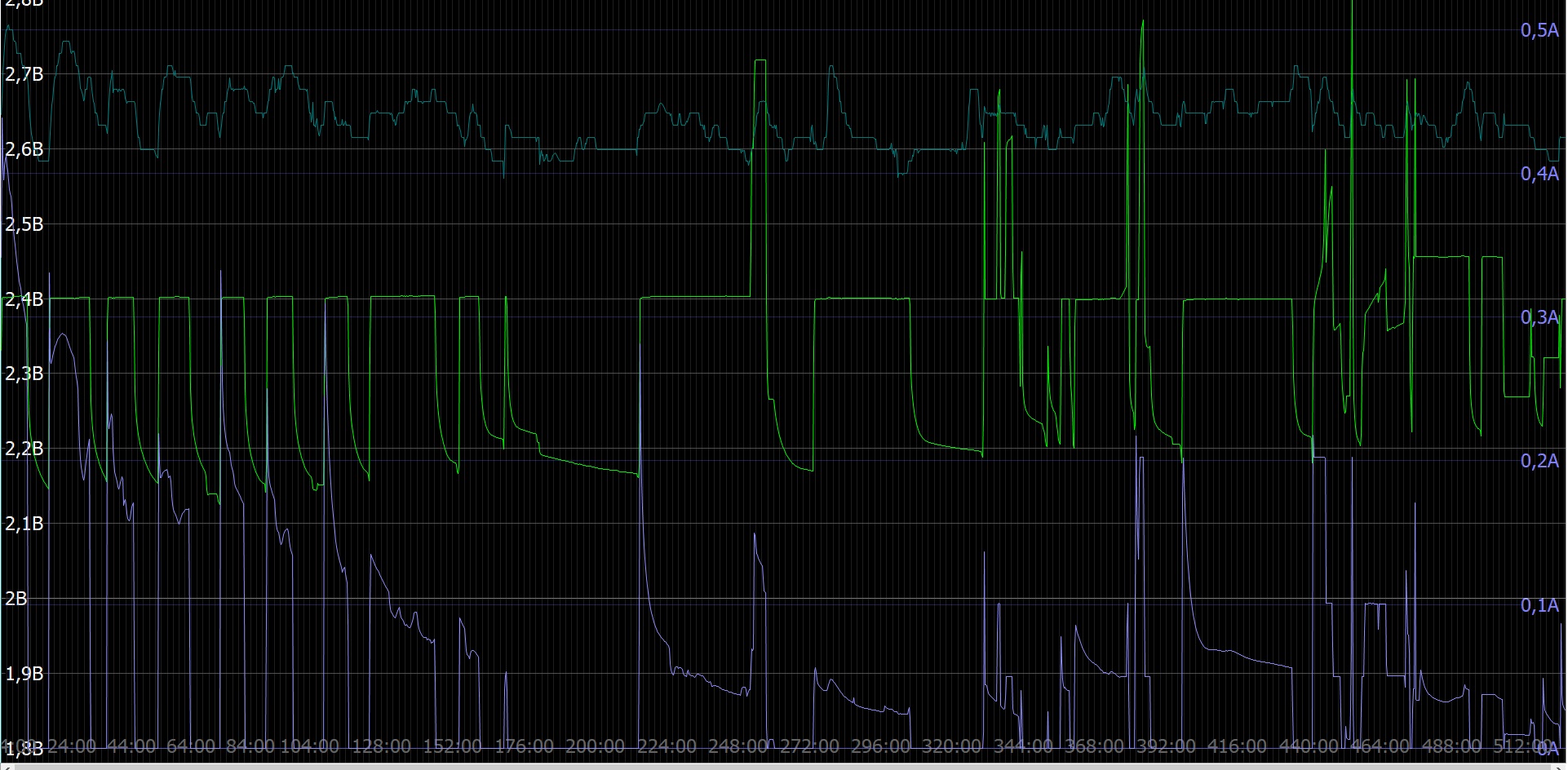

Информация к размышлению
На графике серия дозарядов, отстои логировал частично, т.е. -  сначала несколько часов записывал, отключал, потом периодически включал, дабы оценить динамику НРЦ в течении 2-х суток. Заряды до 2,4 - 2,45 В и разряды на других графиках.
Видно, что напряжение редко поднималось выше 2,45 В. Повышенное напряжение кидал для оценки заряда, а так же для измерения количества вытекаемого и выдавливаемого из стекломатов электролита, при разных напряжениях дозаряда.

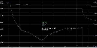

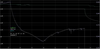

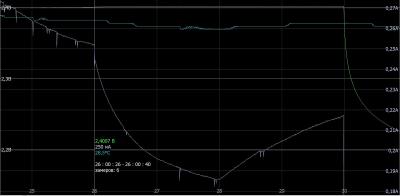

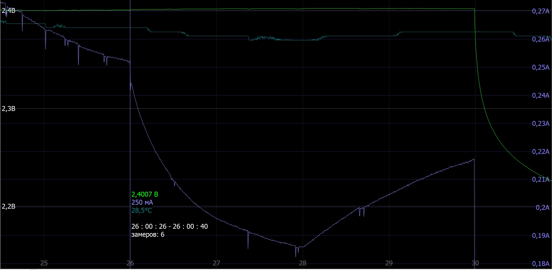

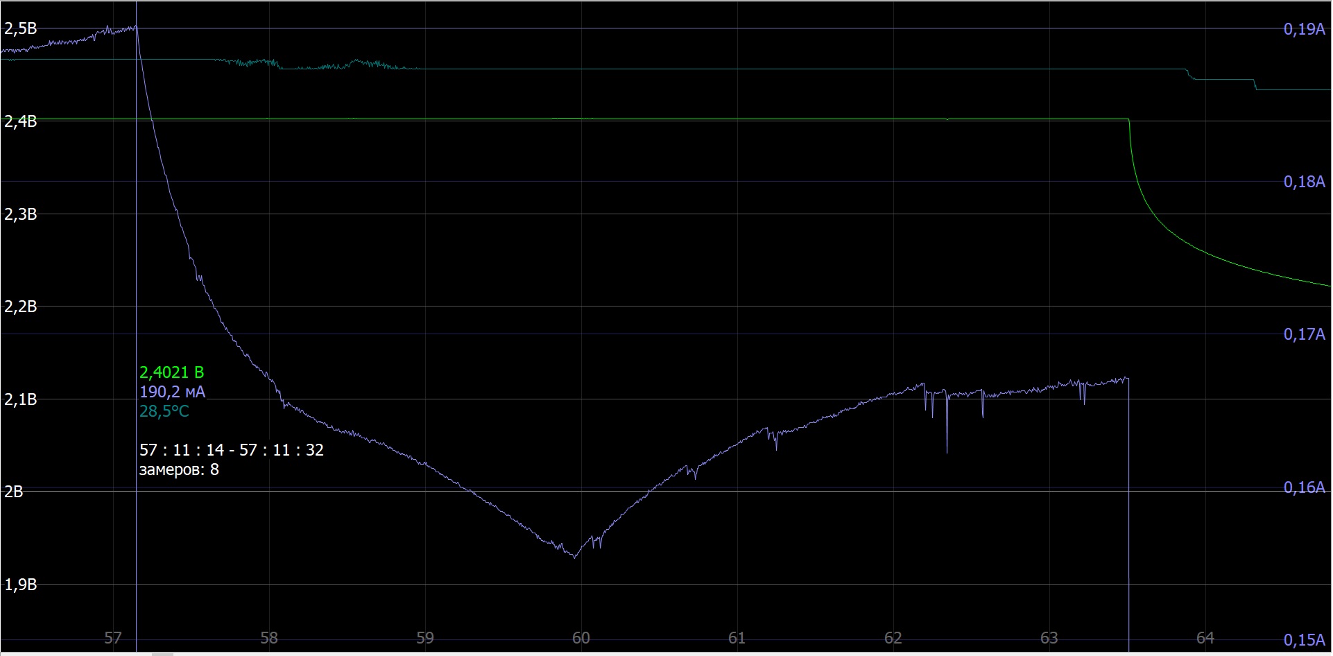

Время - в часах ( часы [b-b]:[/b-b] минуты)
В точке курсора снял клапан, ток начал падать. Когда вернул клапан - ток начал нарастать.
В точке курсора снял клапан.
В точке курсора установил клапан.
Вода долита со значительным избытком. В точке перегиба тока демонтировал клапан, ток начал снижаться.
