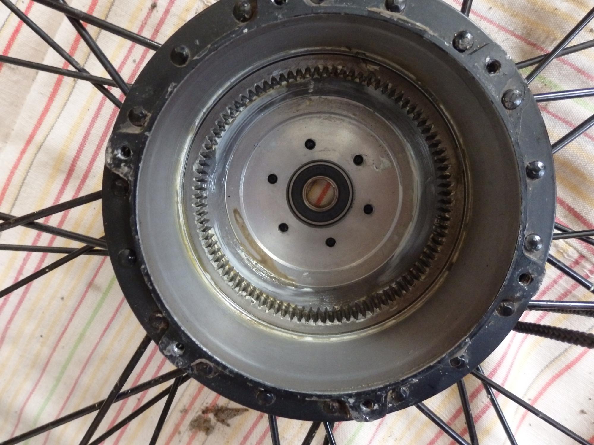

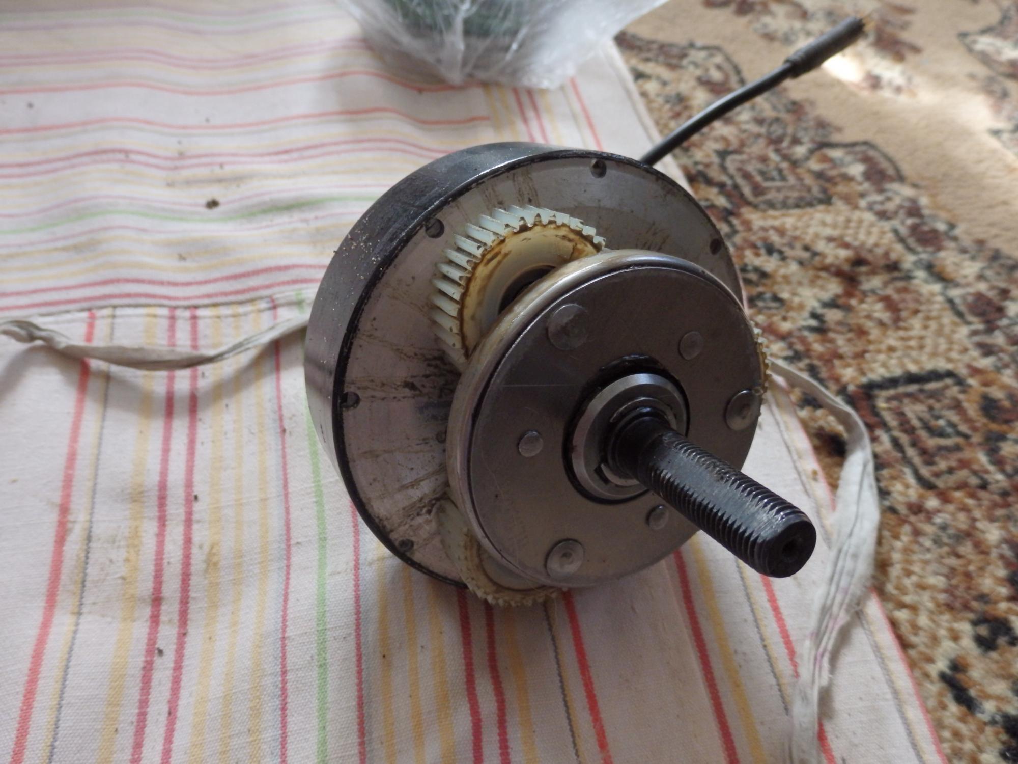

А вскрыл свой 350 ваттный  в этом году после пробега в 10т.км и все нормально там. Износ есть но мизер.
Мазал прошлый год детским вазелином и шестерни до сих пор в смазке.Нефиг и вскрывать каждый год.
Почему то вазелин на шестернях покоричнивел
На подшипниках люфтов вообще нет.
