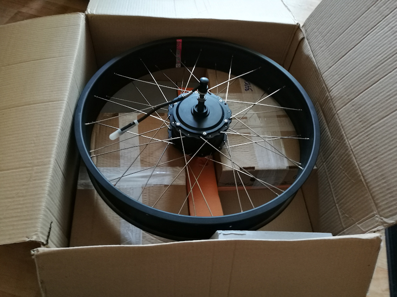

Вот и приехал мой второй мотор, на этот раз на фэт. Приехал странно. Отправлен был в Витебскую область "до дверей".  Живу я в Гомеле "до склада" при этом ))))
Все наверное помнят мой эпический стон на тему оторванного провода холла у первого, купленного в лифорсе мотора. Вот и я помню. Пойдемте проверим кабель МК.
Подкрадываемся... На вид - тихий и мирный.

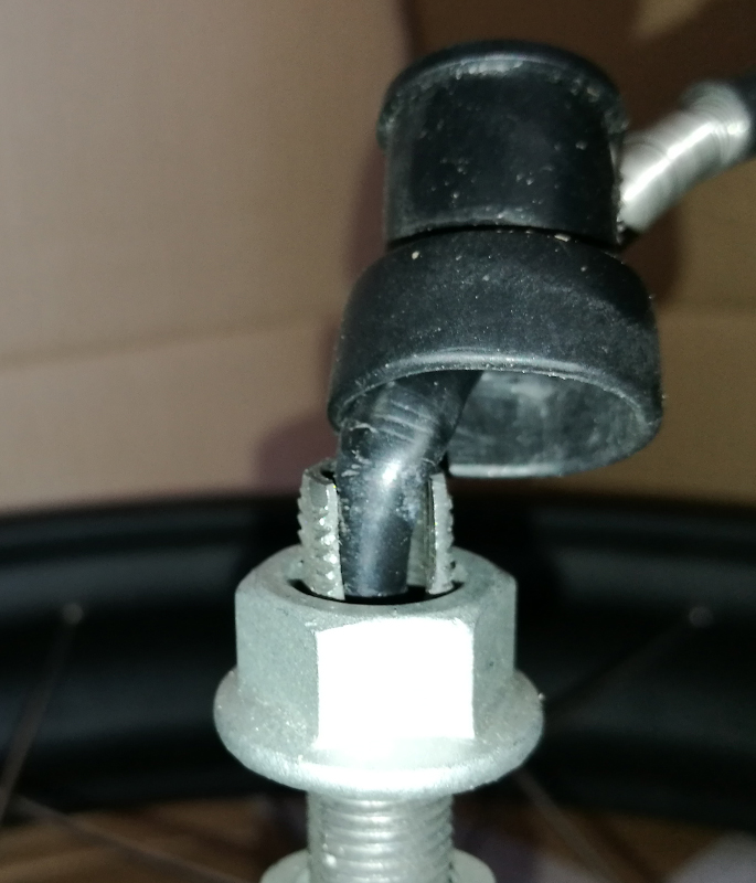

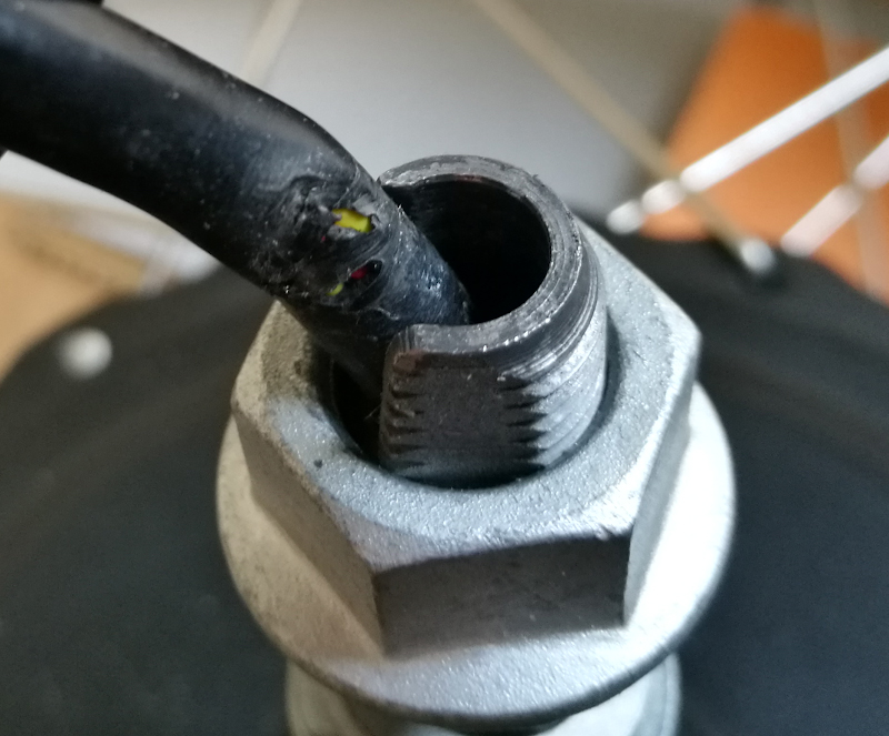

Заглядываем под силиконовую заглушечку. Ой. Мне кажется или он загнут не в ту сторону и прямо на край оси????
Не может быть! Лифорс все всегда проверяет.
Блэд.
Блэд-блэд-блэд
Теперь я готов услышать что-то умное на тему "сам сломал".

Это место в МК, Трофимов Валерий Викторович, само по себе слабое. И такие казусы при пересылке случаются, ежели МК не было правильно упаковано с прокладкой пенопластовой защиты специальной формы. И у Вас на снимках я таких бамперов не увидел. Полагаю, что причина повреждения кроется в этом.
Как бы там ни было, а исправить эту проблему не так уж и сложно.

Сложно или несложно, вопрос не в этом. В прошлый раз я не особо проверяя (просто не знал) подключил все и пытался крутить мотор. Это было эпично. В этот раз проверил сразу - сборка начнется с фикса.
Мне не кажется это правильным и кажется что это недоработка магазина, который даже ролики снимает на тему "как круто мы все упаковываем".

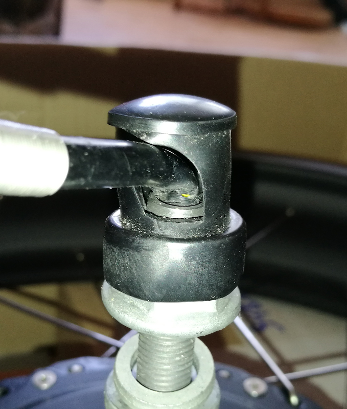

Хез. У меня после фикса,  1700 км пробега, десятка-двух демонтажей/монтажей, разборок мотора и нескольких падений набок, на ось,  кабель цел в этом слабом месте.

У меня были вложены бамперы высотой 80мм и диаметром 160мм, со всеми необходимыми вырезами и полостями. Думаю, что китайцы их специально заказывают. Я их не выбросил, а оставил для возможных ремонтов колеса - очень удобно.

[user]Dimofey[/user], прошлый кабель я как то починил, соплями. Ездит. Ждать кабель, потом демонтировать старый и крепить новый - только в крайнем случае. Там монтаж проводов очень плотный и могу остаться без мотора. Сужу по старому мотору.
Что в коробке было - то и показал. Пенопласт. Еще есть две коробки картонных внутри - на них опирается колесо. На фото видно. Колесо в коробке не закреплено. При вращении коробки (при транспортировке например) колесо болтается как хочет. И сдается мне кабель явно не с той стороны, где корбки ))))
Но дело даже не в этом, а в том, что вывод кабеля не закреплен и загнулся не со стороны пропила, а через край оси.
Grendel
[user]ValeryT[/user], На лицо повреждение оболочки в результате не верной сборки.
ValeryT
[user]Grendel[/user], очевидно. не глядя загнули кабель нашлепку надели и все. потом уперлось в дно нашлепкой и пережало. вес самой посылки 9.4 кило, а если сверху еще что лежало, то вообще...

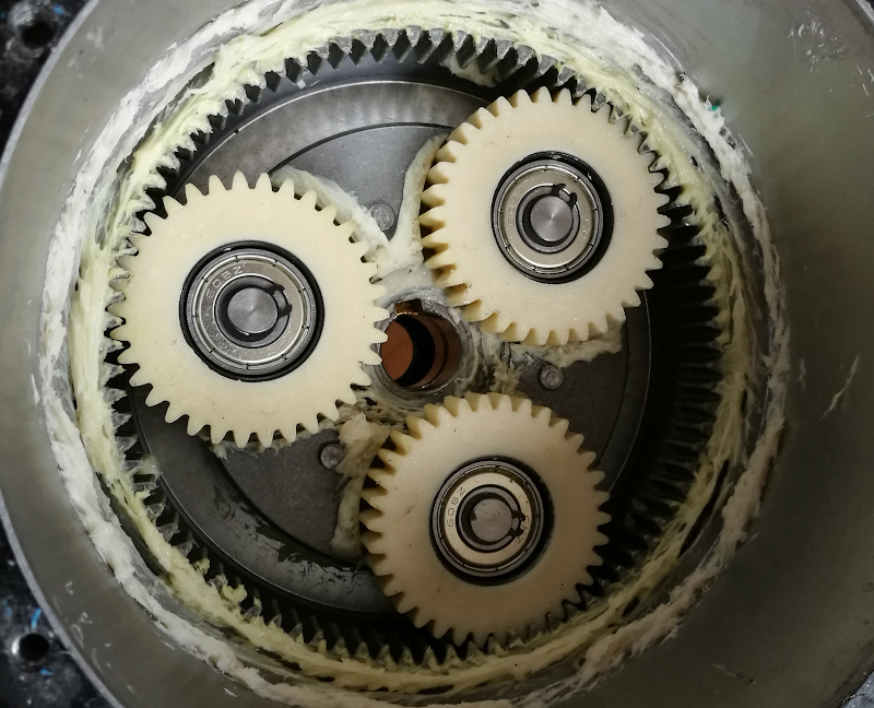

Итак. Открыл посмотрел.
Смазка не такая как в первом. Не понравилась, не липкая, просто жирная. Шестерни сухие, смазка раскидана по сторонам.
Убрал эту, попшикал своей, липкой, для мотоцепей с орингами.

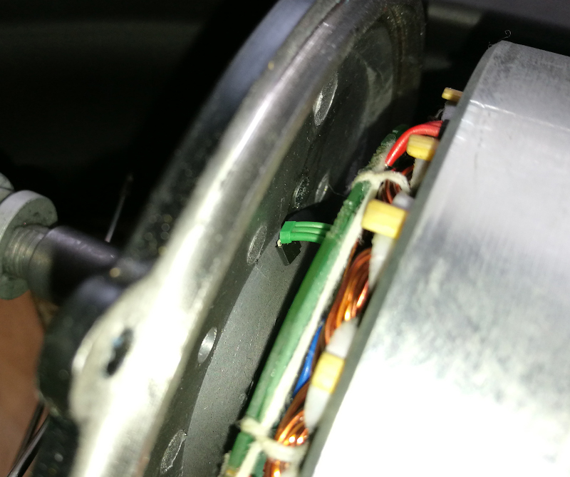

А вот тут я уже прослезился и умилился инженерному гению ХОФО. Это вот это датчик оборотов. Вот такой клевый на проводках. Висит. Утипутечка. Мысленно списал его в покойники.
Поставил колесо на велик. В отличие от первого мотора, этот сделан более подходящим по размеру, не пришлось шаманить с шайбами и прочим. Просто поставил. Подключил всю схему, потестил. Работает. Субъективно - как то иначе. Живее и рьянее чем первый ХОФО на ХХ. Но это может быть и плохой признак - что он не тяговый совсем.
и еще - тут ведомая зубчатка силуминовая, не пластик, как в предыдущем
ValeryT
Ага. датчик оборотов не работает. Вероятно холл на зелененьких проводках на фотке выше. Если поставить P2=0 (Холлы), то показывает, но только при включенном двигателе. На холостом ходу нету. Если включить Р2=1 то ничего не показывает.

Собрал. Датчику сделал из эпоксидки пилон, немного подогнул, чтобы был ближе к магниту.
