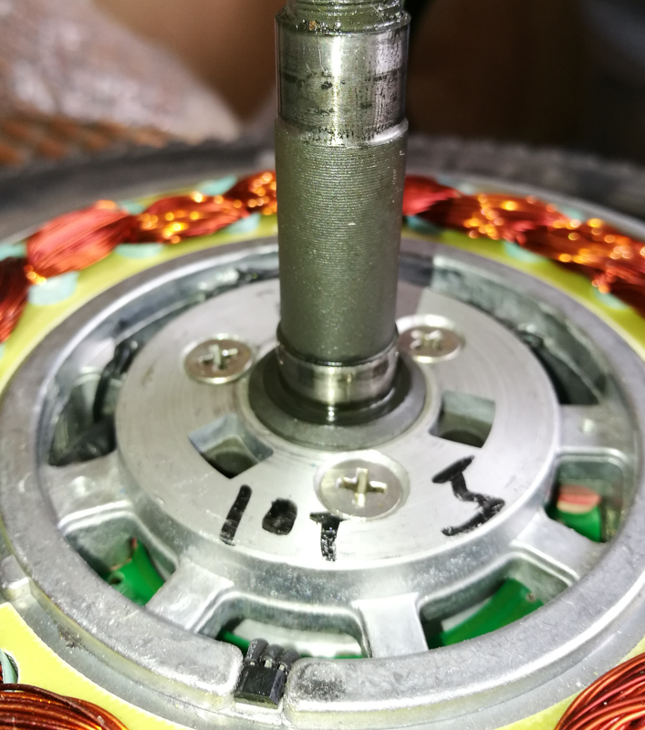

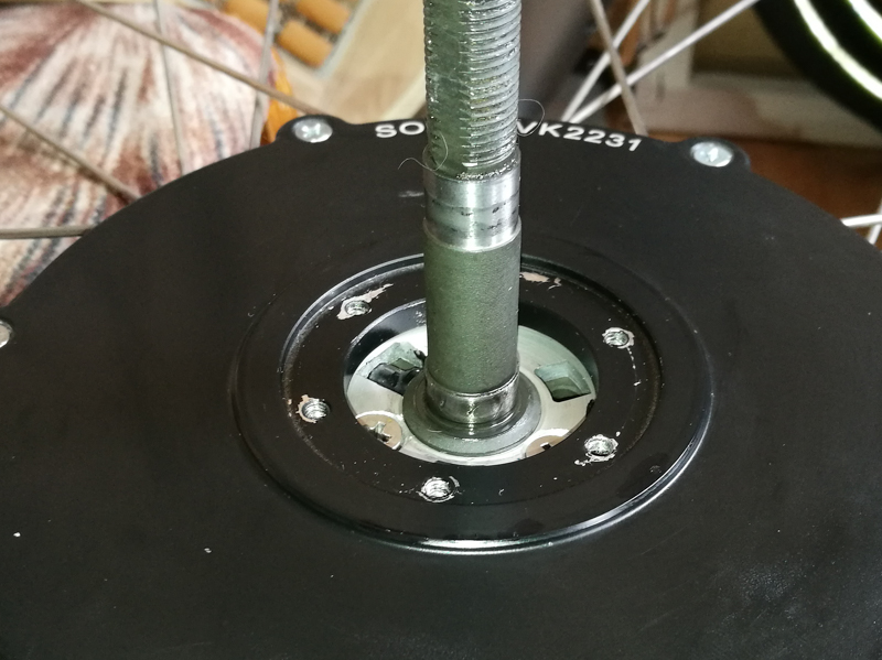

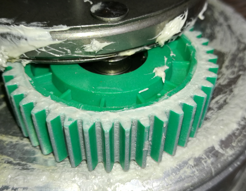

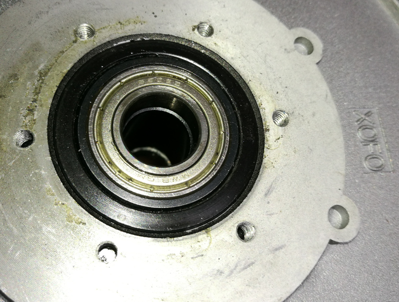

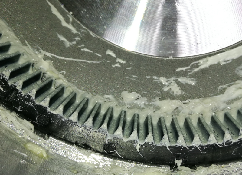

По теме топика. Решил разобрать XOFO 10T 500w,  посмотреть что там поменялось за мои смешные 400 км ) Впрочем, больше хотелось все же добраться до потрохов, чего я не сделал во время монтажа и борьбы с проводками. Съездил купил съемник на 8 дюймов.
Зубчатка корпуса. (оказывается она тоже полимерная, не знал). В идеальном состоянии.
Общий вид
Шестерни. Целы и невредимы.
Обмотка.
Вал, датчик оборотов (скорости)
Обратная сторона крышки с прикрепленной трещеткой
Трещетка демонтирована
Крышка без трещетки
Саму трещетку разбирать не стал. Не смог снять редуктор. Снял стопорное кольцо но как дальше - не понял.
Вся смазка родная, вот так он смазан "из коробки" магазина. Будем кататься дальше.

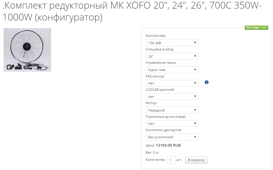

СНИЖЕНИЕ ЦЕНЫ на ГОТОВЫЙ КОМПЛЕКТ моторколеса !
если минимизировать количество дополнительных устройств, как на картинке, стоимость готового комплекта получится 13200р !!

[user]gekanaz[/user], Что входит в услугу "Спицовка в обод" ?
gekanaz
непосредственно работа по спицовке, спицы и обод  ,вы получаете готовое заспицованное колесо с мотором = моторколесо
p.s  всегда думал, что это очевидный пункт :) , и по другому его понять не получится
Grendel
[user]gekanaz[/user], в моем городе спицовка в обод означает, что этот самый обод и спицы я принесу с собой. И цена всего 500р :-)

я не только из другого города, я вообще из другой страны, но сообразил о чем там. и там же написано что то вроде "спицовка производится в обод алексримс спицами дт".
хотя в моем городе спицовка в мастерской - тоже только работа. )))) но интернет-магазин не мастерская.
Grendel
[user]ValeryT[/user],
Цитироватьи там же написано что то вроде "спицовка производится в обод алексримс спицами дт".
А если еще раз посмотреть на страницу ?  ;-D Че-то не вижу такого комента в разделе конфигуратора.
Не хочу сюда тащить все описание.
В мастерских это только услуга именно по спицеванию, а не покупка спиц и обода + услуга. Клиента сразу лишают возможности выбрать из чего это будут делать.
ValeryT
[user]Grendel[/user], магия! я точно помню что было )))))
Grendel
 [user]ValeryT[/user], Я бы не писал, если бы не ткнул в этот конфигуратор и не охренел от стоимости спицовки  %-)
Сперва надо еще спицы и обод выбрать... Может я красненькие хочу :-)
Мне все завинтили за 500р + доп протяжка после 200км пробега. А тут 4к за непонятно что  :-(

Спицовка составляет 700р.
Остальное: обод (при желании пишите в какой) + спицы, нипеля (выбираются нами исходя из обода и мотора).
Большинство не хочет мучить себя выбирать спицы, т.к. даже не знают как размер подобрать, основные пожелания только в виде обода.
Обычно в комментарии пишут: заспицевать в Alex DP20, спицуем в него. По умолчанию в 95% процентах случаях спицовка в Alex DH19, т.к. у многих тормоза V-Brake и нужна проточка на ободе.
