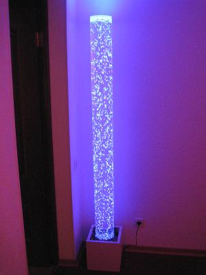

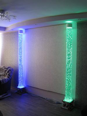

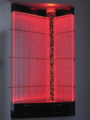

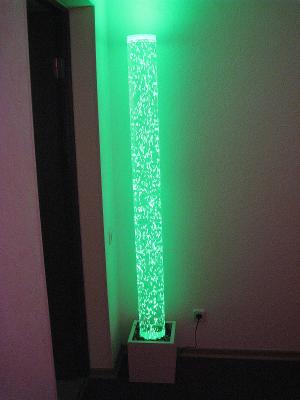

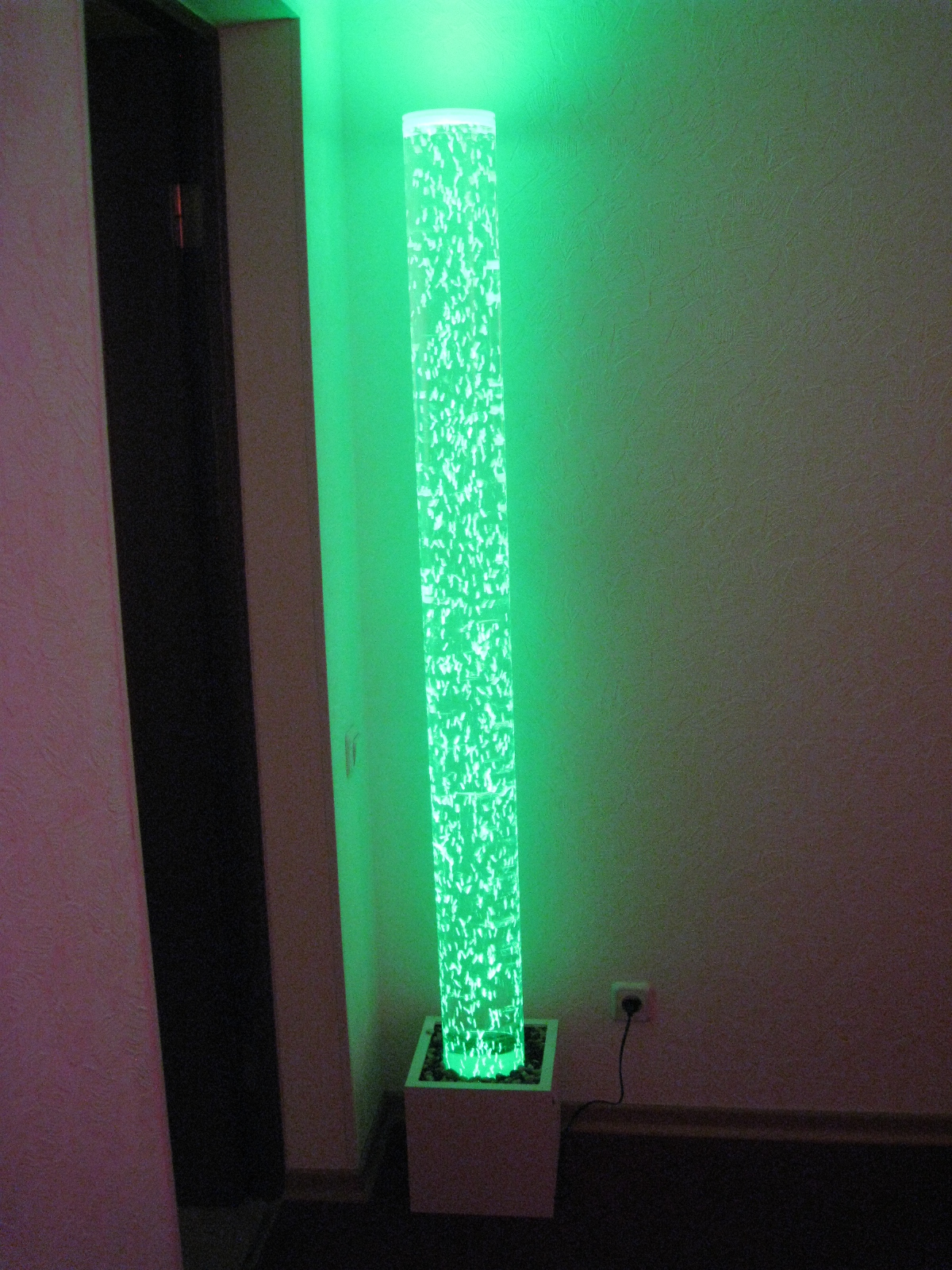

пузырьковые колонны. количество и качество пузырьков можно регулировать, RGB свет.  УГАДАЙТЕ где установлены светодиоды?  :-)

Цитата: TFSM от 14 Нояб. 2014 в 14:05
В пузырьках? :)
ооо нет я так еще не умею.. я имел в виду сверху или снизу
Kingsong 18a 1400 W/h
TFSM
В пузырьках? :)
Судя по отблеску на потолке - сверху :)
Lion
Конкурс на внимательность? Радиаторы под светики обычно квадратные (на предыдущей странице), зн светики на постаменте внизу
max_x_20
#24
да, внизу,  но все всегда утверждают что подсветка именно вверху) почему же верх светится сильнее? все просто, форсунки расположенные в дне колонны, не в центре а по краям раскинуты, так же пузырьки поднимаются по краю трубы. а луч света бьет как раз в центр колонны,  Но пузыри не могут всегда подниматься по краю, и ближе к верху они начинают выходить в цент трубы, а там как раз мощный луч их подхватывает и они сильнее выделяются... интересно видеть реакцию людей в живую когда они пытаются найти в верху источник света, а так же не могут понять где же прячутся провода))

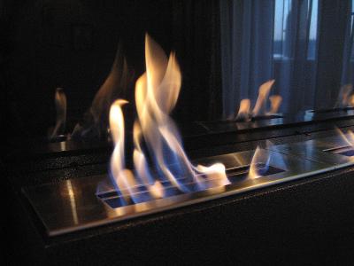

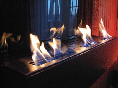

настенный биокамин! смотреть на него можно очень долго, как и на воду. Ему не нужен дымоход, при горении не выделяется ни гари, ни запаха, ни дыма! в него заливается биоэтанол. биокамины это дорогое удовольствие, например горение этого камина с полностью раскрытыми горелками в течении 5 часов обойдется всего навсего в 1000р. так что лучше делать с одной горелкой, правда не так красиво будет..  корпус гнул из листовой стали делая с внутренней стороны надрезы болгаркой, стекло каленое 10 мм. с обратной стороны покрашено черной краской (поэтому смотрится как плазма) ну и горелки покупные были

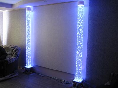

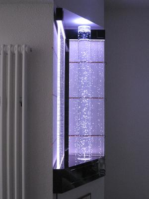

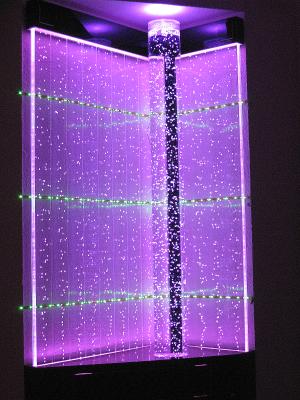

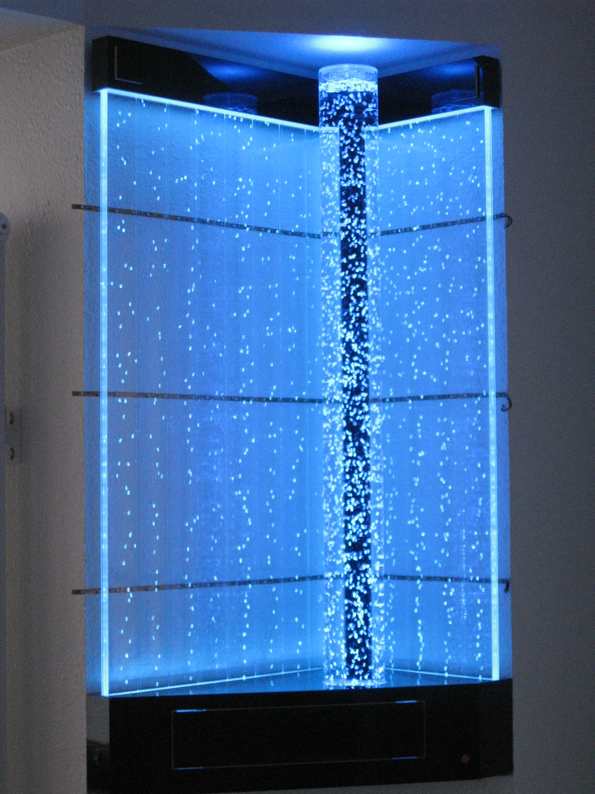

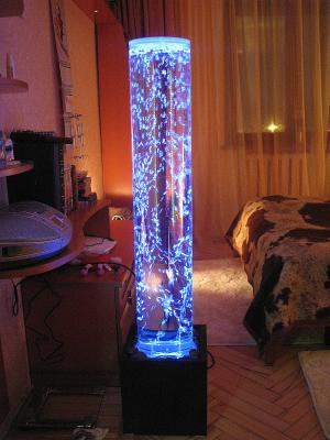

пузырьковые колонны, одна обычная, а вторая с закручивающимся пузырьками по спирали (та что поменьше) то есть там стоят лопасти которые вращают воду, а с ней пузырьки...

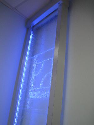

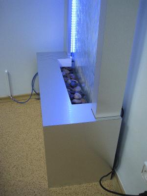

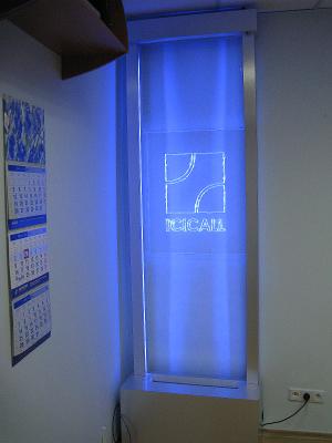

водопад высотой 2.7м, за водопадом акрилайт (логотип компании) сделан в стиле хайтек, отделка бумажнослоистым пластиком (тертый алюминий) вот только фотик не видит воду((  весь водопад собирается и разбирается как лего, разобрать его не сломав не получится))) это только я смогу сделать, так как сам продумывал все детали и изготавливал..

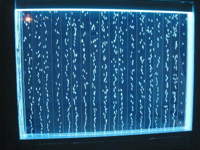

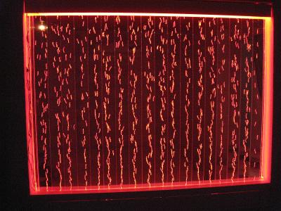

max_x_20

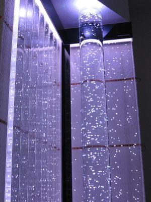

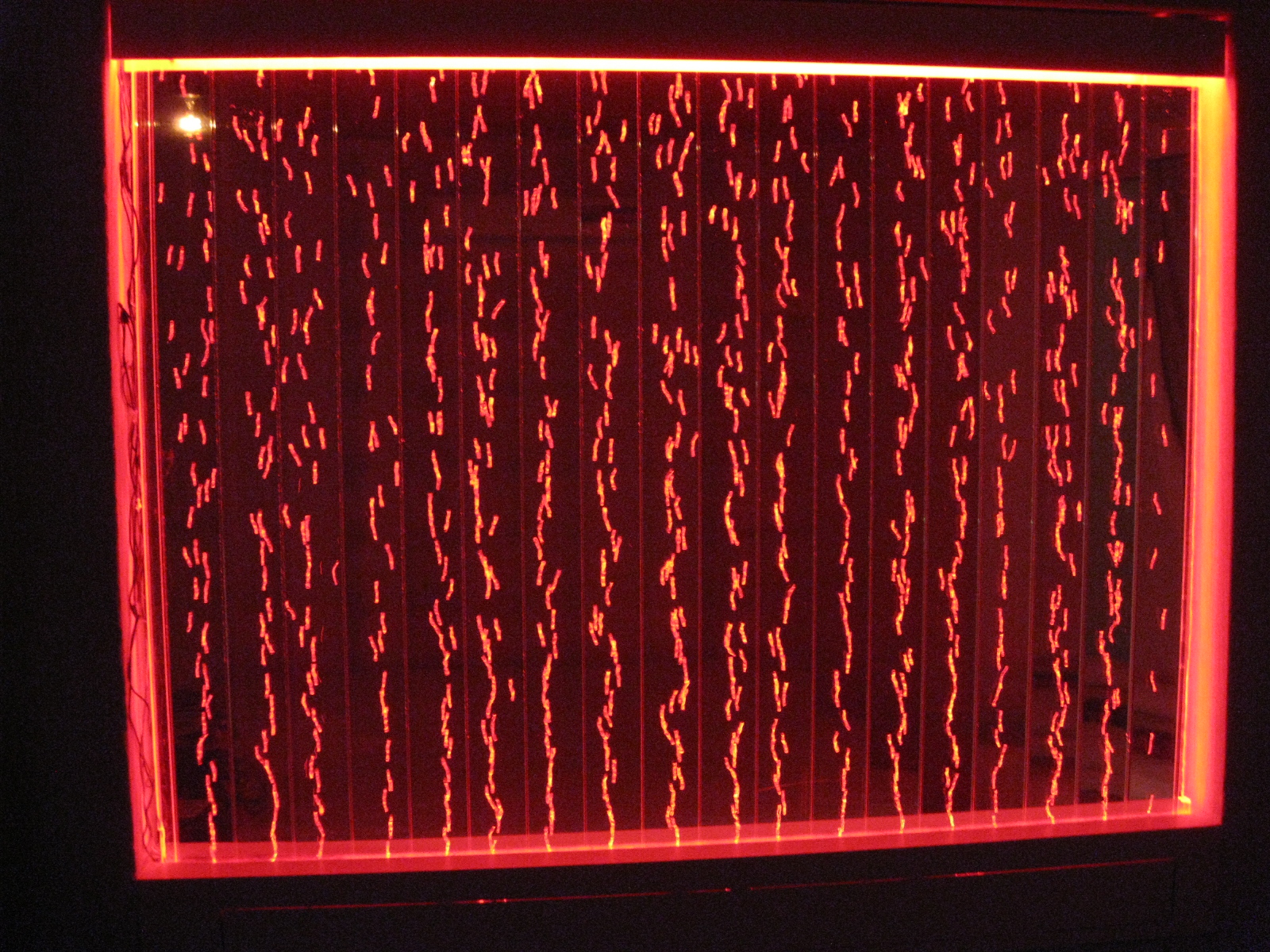

пузырьковая панель, была установлена в проем стены между кухней и комнатой..
-Это очень пожаропасно.
-Выгорат кислород.
-Увеличивается влажность.
-Сгорает пыль и портит воздух
max_x_20
так же пожароопасны камины сделанные из кирпича которые стоят в каждом уютном особняке и они так же выжигают кислород, и портят воздух... но тем не менее они популярны и востребованы.... этот настенный биокамин не сорвется даже если на нем будет висеть дядька весом в 90 кг, там все взято с запасом! а стекло 10 мм не лопнет так как оно пожаробезопасное..

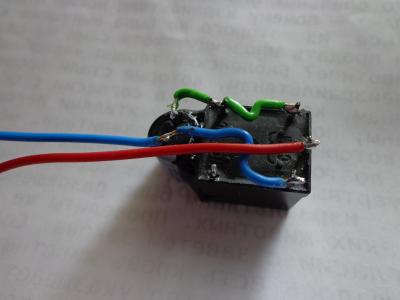

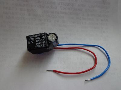

релюшка (сигнализатор) использую в водопадах, (начинает тикать когда нужно долить воды) состоит из реле и конденсатора, чем больше емкость кондера, тем реже она щелкает и наоборот. у меня работает вместе с датчиком уровня воды, когда геркон замыкает цепь, на реле подается постоянное напряжение 12в и оно начинает тикать без всяких мозгов! может кому пригодится...

maxi
В камине порченый воздуг в трубу вылетает. А тут нет . Все в квартире остается.
Сигнализатор на реле - ето класс , я и сам так часто делаю.
